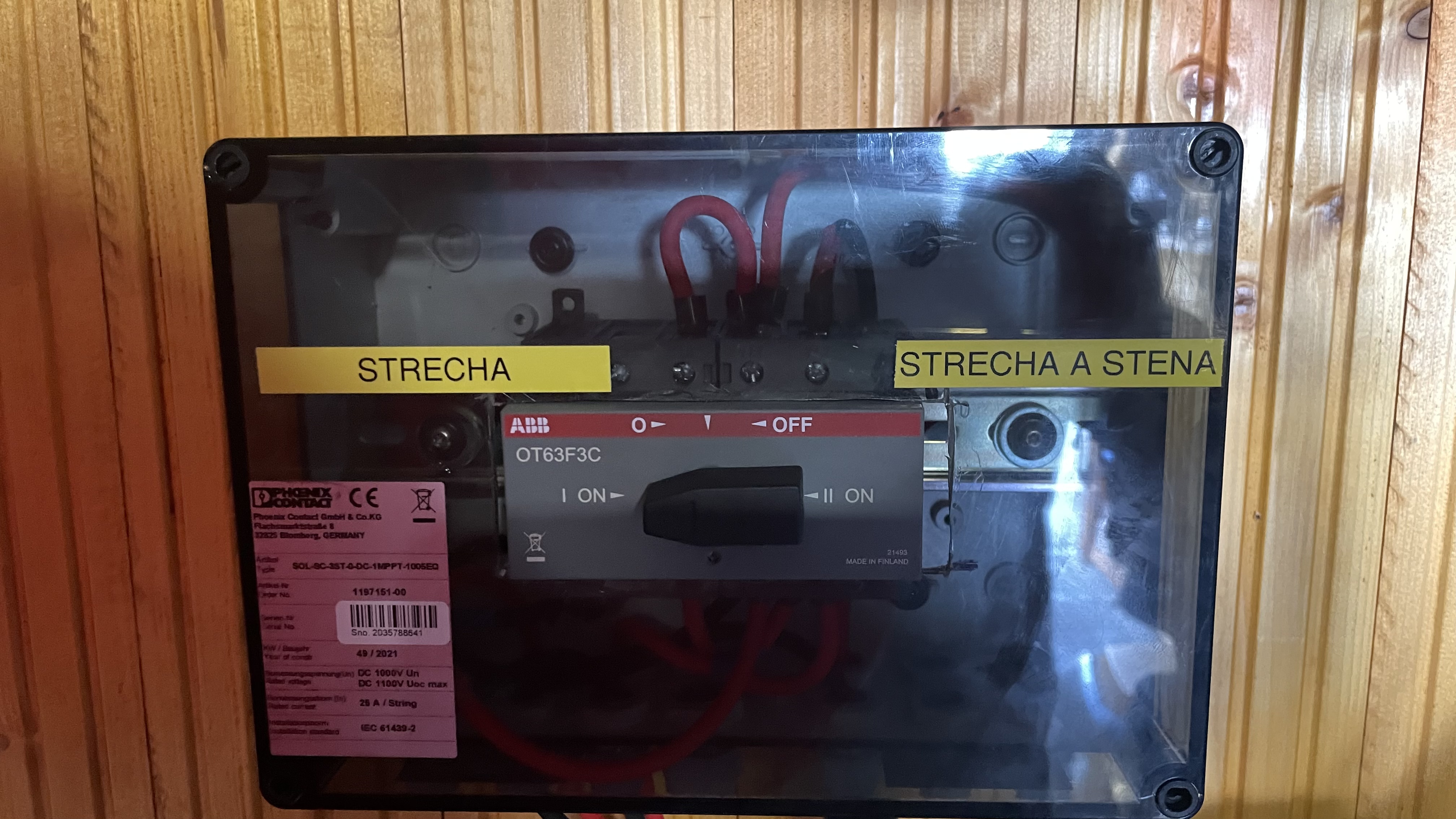

Připojení dalších solárních panelů v jistý čas lze řešit automatickým přepínačem, který eliminuje nutnost manuálního vypínání pojistek. Panely jsou zapojeny do série s maximálním napětím kolem 250 V DC, což vyžaduje vhodné odpojovače a bezpečnostní opatření. Použití baterií Pylontech H1 (5 modulů) je kompatibilní, ale je důležité respektovat technické limity a revize elektrických rozvaděčů.

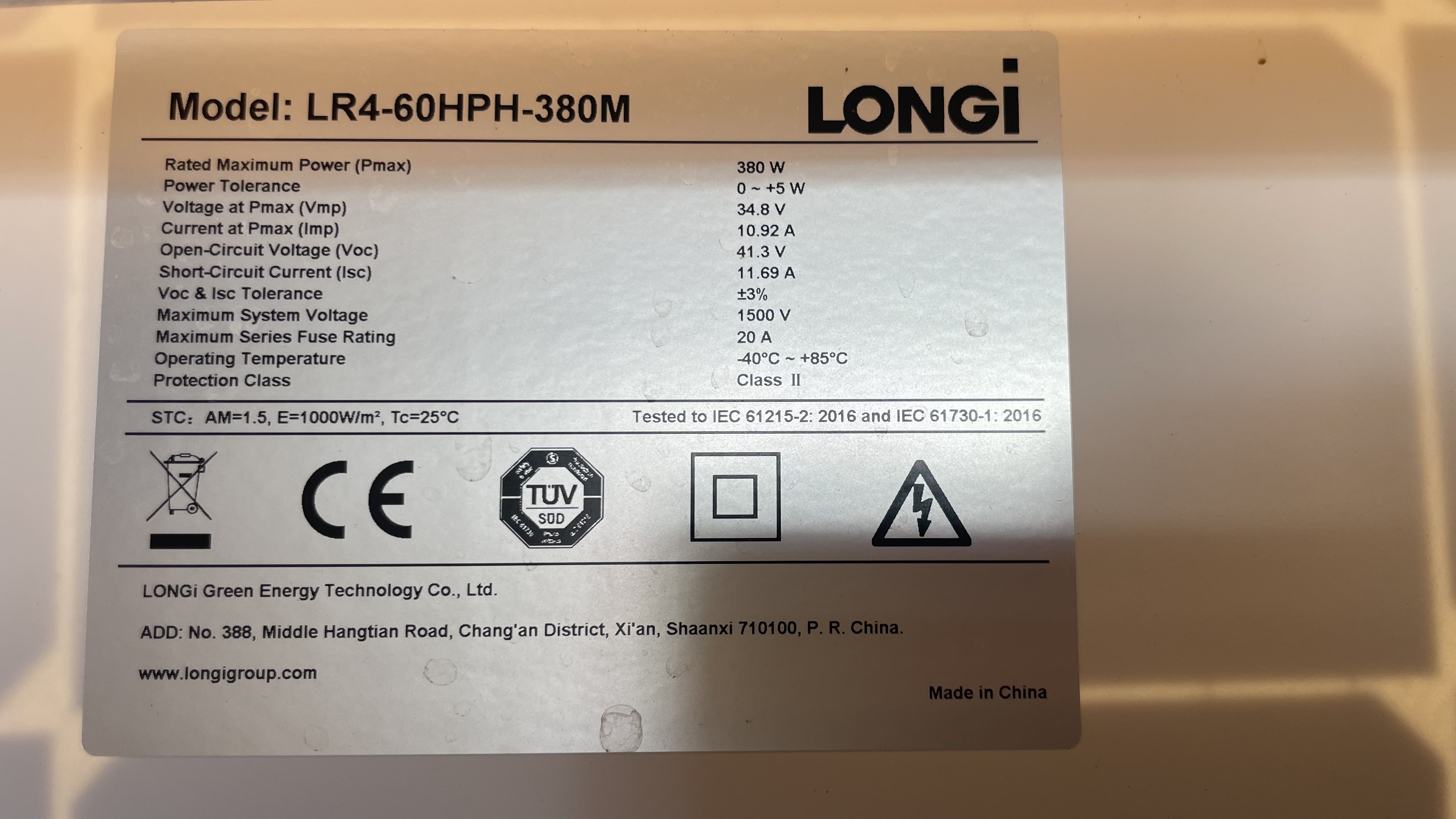

Tak hrubým výpočtem 16+6 nějakých 370Wp panelů může být Voc zhruba: 22*41V*1,15=1037V !!! Jako asi to nebude normální stav, ale teoreticky to může nastat.

Realne tech 380Wp panelu je vice. Tohle staci?

No ale stejně platí co jsem napsal výše. 22 panelů v sérii je pro ten střídač moc a celkem riskuješ. O tom, že přepínat takové DC napětí je poměrně složitá a nebezpečná disciplína ani nemluvím. jenom to Ump bude kolem 750V DC.
Buď těch 6ks panelů připojit jinam, ale v této sestavě není kam, nebo to použít třeba na ohřev bojleru sólo.
Pokud toto namontovala firma, tak je to určitě v rozporu s projektem. O revizi se ani bavit nebudu, a o tom, že je to nebezpečné není třeba přemýšlet.

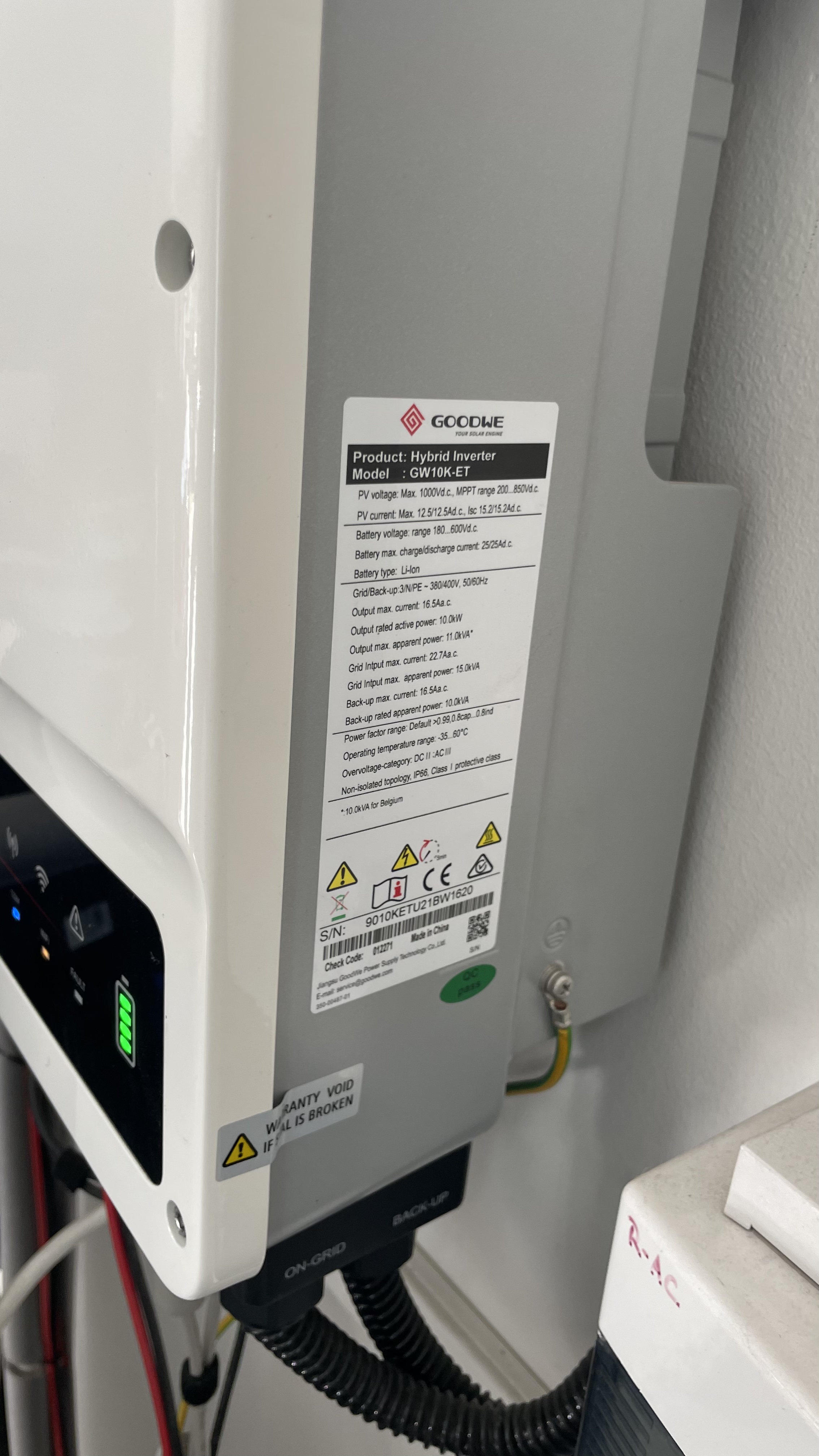

Ten střídač zvládne tak 20 těchto panelů v sérii na tom stringu. Ale chce to stejný osvit na všechny panely v tom stringu, jinak se degraduje proud tím nejhorším panelem. Takže to v tvém případě nemá moc řešení.

Nebezpečí je v tom, že můžeš odpálit ten střídač. Nebezpečí je v tom, že odpínat takto velké DC napětí tímto přepínačem je nemožné, protože neuhasíš oblouk. Ten přepínač je stavěn na přepínání sítí, je určen pro AC napětí. Hrozí zde riziko požáru. Budeš-li odpínat v době kdy panely budou ještě osvícené, tak se může vytáhnout oblouk, který zapálí ten přepínač, kabely, atd. A už to pojede. Je to velké riziko.
Pokud to nějaká firma mohla takto zapojit, tak by měli přijít o papíry. V tom obvodu může být přes 1000V DC a žádný prvek na to není dimenzovaný. Možná ani ten kabel.

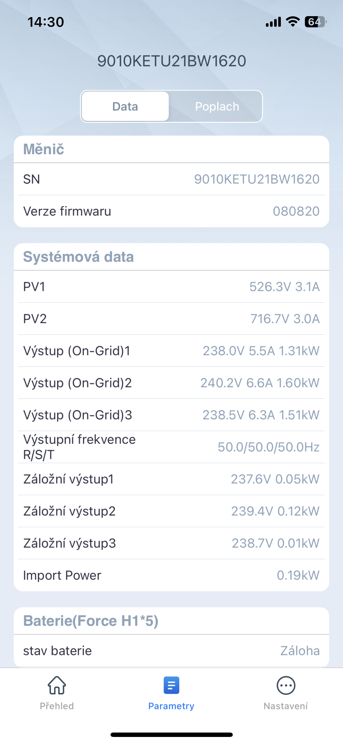

Regulátor měniče má činný rozsah 200-850V,strop 1000V ,měl by ste se pohybovat na prázdno do 850V,kdy MPPT funguje jak má. Těch šest panelů bych zapojil samostatně na svůj regl,ale to bude oříšek vzhledem k napětí baterky a chytrosti baterky s měničem.

Tak tohle je fakt drsný.Nebýt Beethowena tak jsem jim to sežral.Na bedně toho přepínače je 1100V DC.To bylo první co mě zajímalo,ale skutečně vevnitř je přepínač sítí na 415V AC.
https://www.kvelektro.cz/prepinac-siti- ... sJEALw_wcB
Doporučuji pod tu bednu dát tak m2 cetrisu.To je na klepeta.

Když se dívám na to schéma, tak vidím, že na PV1 je 16 x 310 W a na PV2 je 13 x 380 W.
Takže v reálu je na PV2 13 panelů nebo 16 panelů?
Nebo to máš všechno popletené a na PV2 je 13 panelů a přepínačem se do série s těmito 13ti připojuje dalších 6 panelů, tzn. že je celkem 19 panelů do série?
Pokud nemáš elektrotechnické vzdělání (což předpokládám), tak si vygoogli, co je paralelní a sériové zapojení.
Co se týká toho kouření z odpojovače, tak si vygoogli něco o rozpojování DC napětí. Problém totiž není proud, ale napětí. Až si o tom něco nastuduješ, tak si kup pro to odpojování tohle
https://www.kvelektro.cz/dielektricke-r ... v-p1234383
A na rozvaděč si přilep štítek s hodnotou maximálního napětí na stringu, aby hasiči věděli, že je to může zabít a ať radši nechají barák dohořet.
