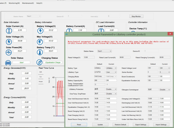

Díky všem za rady. Nakonec to byl problém v nastavení BMS, kde jsem měl hodnotu pro dobíjení (CHGOC+15 +5 sekund) 50000 mA a od léta se mi kalibrace proudu mezi BMS a Epeveru rozjela o 20 A. Stačilo překalibrovat proud u BMS a už jsem v plném sluníčku dobíjel přes 400 W z jednoho panelu.
Jenže při hledání problému jsem si nějak rozhodil nastavení Epeveru. Vypadá to, jako bych tam měl nastavení pro olověné baterie, viz Chargin status:Equalisation Charge.
Zde https://diysolarforum.com/threads/epeve ... ngs.18833/
jsem našel návod na nastavení Epeveru, ale problém trvá.
Posílám obrázek nastavení, snad jsem pochopil vkládání a děkuji za případné rady.

K mému předchozímu dotazu - Epever nyní jede v Boost Charge aniž bych něco nastavoval.

To záleží na napětí a době trvání jednotlivé fáze. Ono je to teda v manuálu hodně odfláknutý, líp to Epever vysvětluje třeba v manuálu Tracer-AN-SMS-EL-V1.0.pdf (pro modely Tracer1206AN a výše).Karel123 píše: pát pro 15, 2023 7:34 pmSpíš by mě zajímalo, proč byl Epever v Equalisation Charge a pak po 24 hodinách sám přenastavil na Boost Charge.

Jj, je to vlastnost, má natvrdo jednou za čas pustit equalizaci. A když je vypnutá, tak jede tak, jak má, jen v tom softu ukazuje dle plánovače, co by měl dělat.

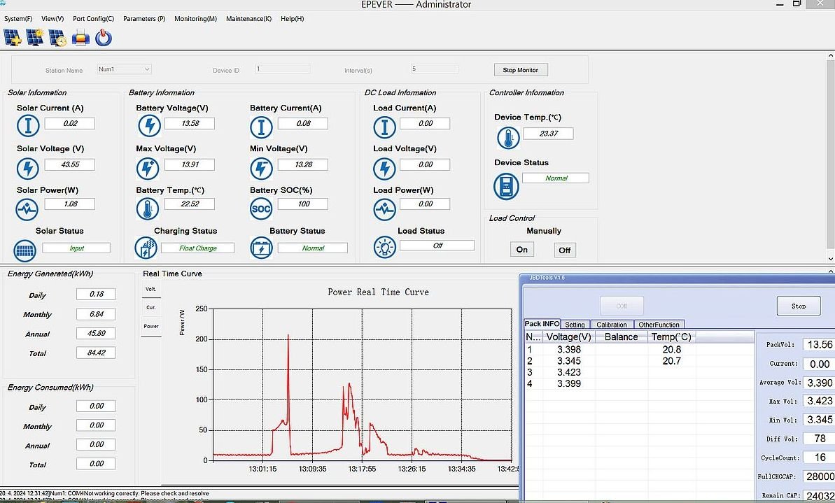

Slunci zdar,
mám opět dotaz na místní znalce. Vyladil jsem nastavení Epeveru, aby včas přestal nabíjet, ale baterka je na konci dobíjení rozhozená. Rozdíl mezi články 2 a 3 je 77 mV v průběhu nabíjení i vyšší, článek 3 se někdy nabije až k 3,50V :
Při vybíjení se pak články srovnají k sobě na 10 mV, ale na konci vybíjení je článek 2 mnohem dříve na 3.1 V a vybíjení musím ukončit.
Dá se to nějak vylepšit ? Napadají mě 3 důvody těchto problémů s jejich možné řešení:

zkus to doladit "ručně" tj článek 4 trochu povybít třeba H4 žárovkou (obě vlákna) případně nějakou elektriku přidat do článku 2, nejjednodušej USB nabíječka k telefonu. Já mám na lifepo4 článcích značného stáří balancery, co dokážou spálit něco přes 1A a kolikrát je to skoro málo, protože to balancování přijde ráz naráz až při skoro nabité baterce. Jde o to, že napětí na lifepo4 se skutečně mění až na koncích, 20-80% soc je tam cca 3.3V a podle napětí nepoznáš vůbec nic. Slabší článek poznáš tak, že bude první nahoře i první dole, tvůj případ je spíš rozhození článků.

Přechodový odpor změříš snadno každým multimetrem, třeba já mám při proudu do baterek 100A napětí mezi patkou článku a středem propojky řádově mV, občas to kontroluji, hlavní je, aby byla napětí plus/minus stejné u všech spojů.Karel123 píše: pon dub 22, 2024 11:33 pmZatím jsem neřešil odmaštění kontaktů, jejich nějaké přebrušování, náhradu matek za mosazné....
Taky to vidím na rozjeté články, může to dělat i zbytečně nízké napětí pro zahájení balancování ("nahoře"). Nabil bych nejslabší článek hloupou autonabíječkou přes zmíněnou autožárovku, prostě při vybíjení dorovnávat články na 3.1V dobíjením nejslabšího článku. Nebo naopak srovnat nahoře. Ale vždy bude nějaký článek "ujíždět", jde o to, o kolik kapacity tím člověk přichází.

Když je napěťový rozdíl mezi sousedními články kdy jeden ukazuje nejmíň a druhý nejvíc, tak to bývá přechodový odpor na jejich společné terminálu nebo jejich společném vodiči.
