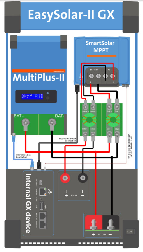

V tom mppt remote on/off musia byť zapojené oba káble, nie len jeden.

Takže?ten černý by měl být vedle červeného?

Tak buď je to někde ještě bloklé přes tu desku z které jde červený přes nějaké nastavení. Jestli to má GX panel, ...tak tam remote pokud si pamatuji funguje na principu přívodu napětí na jeden, nebo na propoj obou... viz návod naten mppt regulátor
nebo to stále může mít přepolovaný FV vstup, podle návodu se to jak je popisováno chová, akorát při přepolování hřeje a nic to nedělá.
Takže FV odpojit na pojistkách, zkontrolovat polaritu.
To ostatní je to nastavit. COž může znamenat převodník, jiný firmware znalosti přepínání podmínek aby se to nějak chovalo podle situací atd, atp.

Přes ten GX se to nastavuje jak? Když je to GX. Mám zkušenosti s VEconfigure, atp, ale GX..., Victron zase boduje jak vidím z obrázků, plno desek navíc a lidi jsou z toho větší a větší trotli. NO nic, klid, to se nastaví. Chvilku to ale bude trvat. Victron nejsou vyhozené peníze, je to ael dost specifický HW. Aby propojili měnič s regulátorem, vidím tak tři desky navíc.

Dnes po práci zkontroluji polaritu panelu na kabelech.gupa píše:Tak buď je to někde ještě bloklé přes tu desku z které jde červený přes nějaké nastavení. Jestli to má GX panel, ...tak tam remote pokud si pamatuji funguje na principu přívodu napětí na jeden, nebo na propoj obou... viz návod naten mppt regulátor

Pravdu máš, aj v manuále je len jeden kábelFRSO píše:Já si to nemyslím, že je to podmínka.Diablo1st píše:V tom mppt remote on/off musia byť zapojené oba káble, nie len jeden.

Pozrite si toto vlákno. Je možné, že je ten káblik zapojený opačne, ale treba to pozrieť detailnejšie.denispribil píše:Vede někam do zadu na deskugupa píše:No remote, ale jen jeden káblík. Tak co stím? Kde je ten černej?
