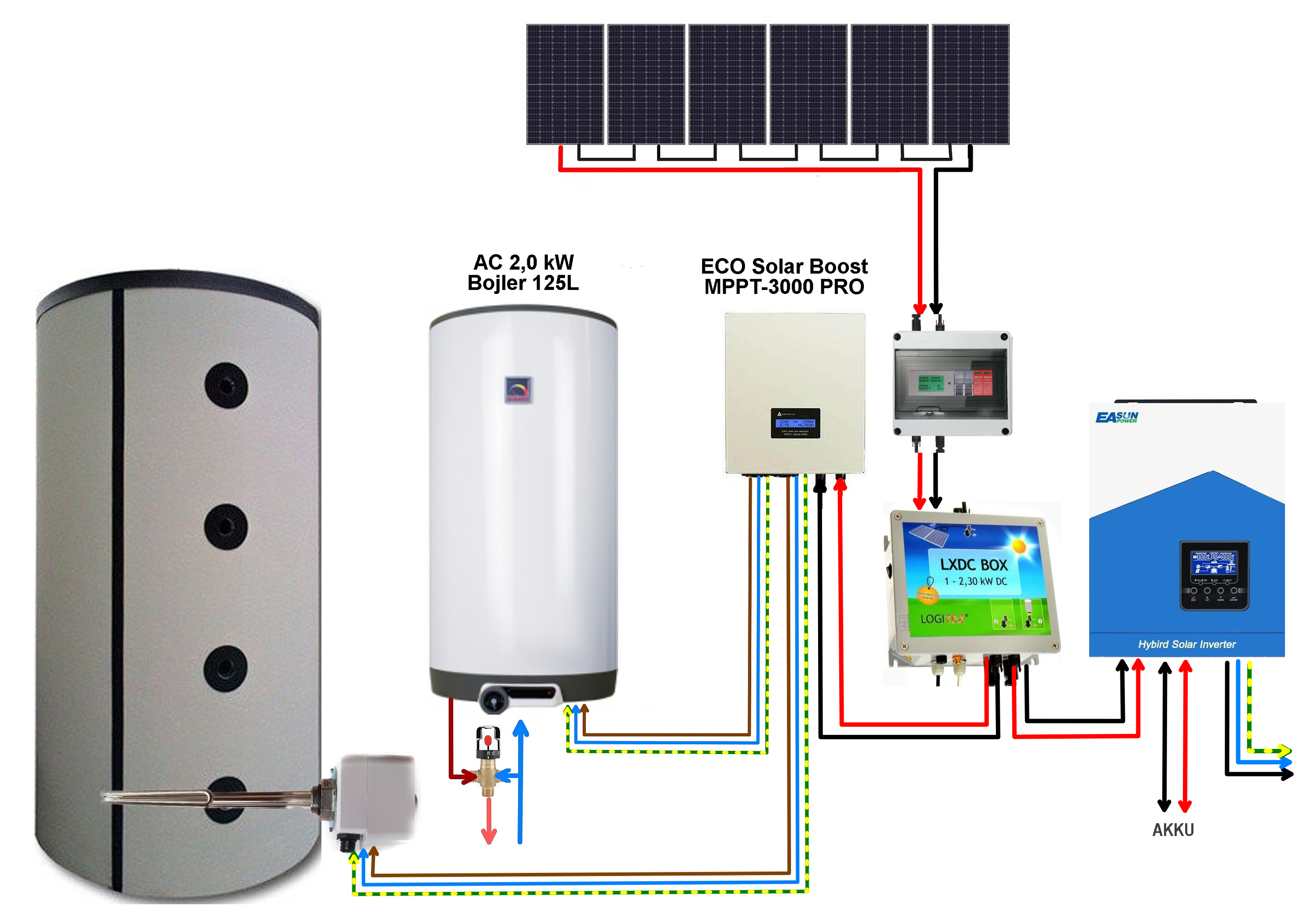

Těch různých řešení je mnoho.
Jde také přesměrovat i neupravenou energii DC z panelů, například po ohřátí vody, nebo naopak při poklesu napětí baterie.
Lze tady najít řešení pro přepínání stringu, stejně jako jiná řešení.
Ale pořád je to tak, že ten přebytek z vody - bude jen část roku a po zbytek roku je potřeba se o ty baterky starat a udržovat.
