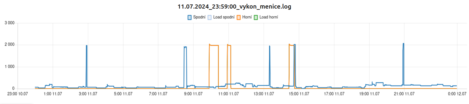

Mám tam pauzu aby se nevybíjela baterka tak moc když svítí méně či předešlý den bylo škaredě, prostě nepotřebuji hned ráno mít vodu na 70°C :celebrate2:
vykon_menicu
vykon_menicu
3,6kWp ::pv:: | 2x MUST PV18-3024 VHM, 3kW/24V | 16kWh *batt*
