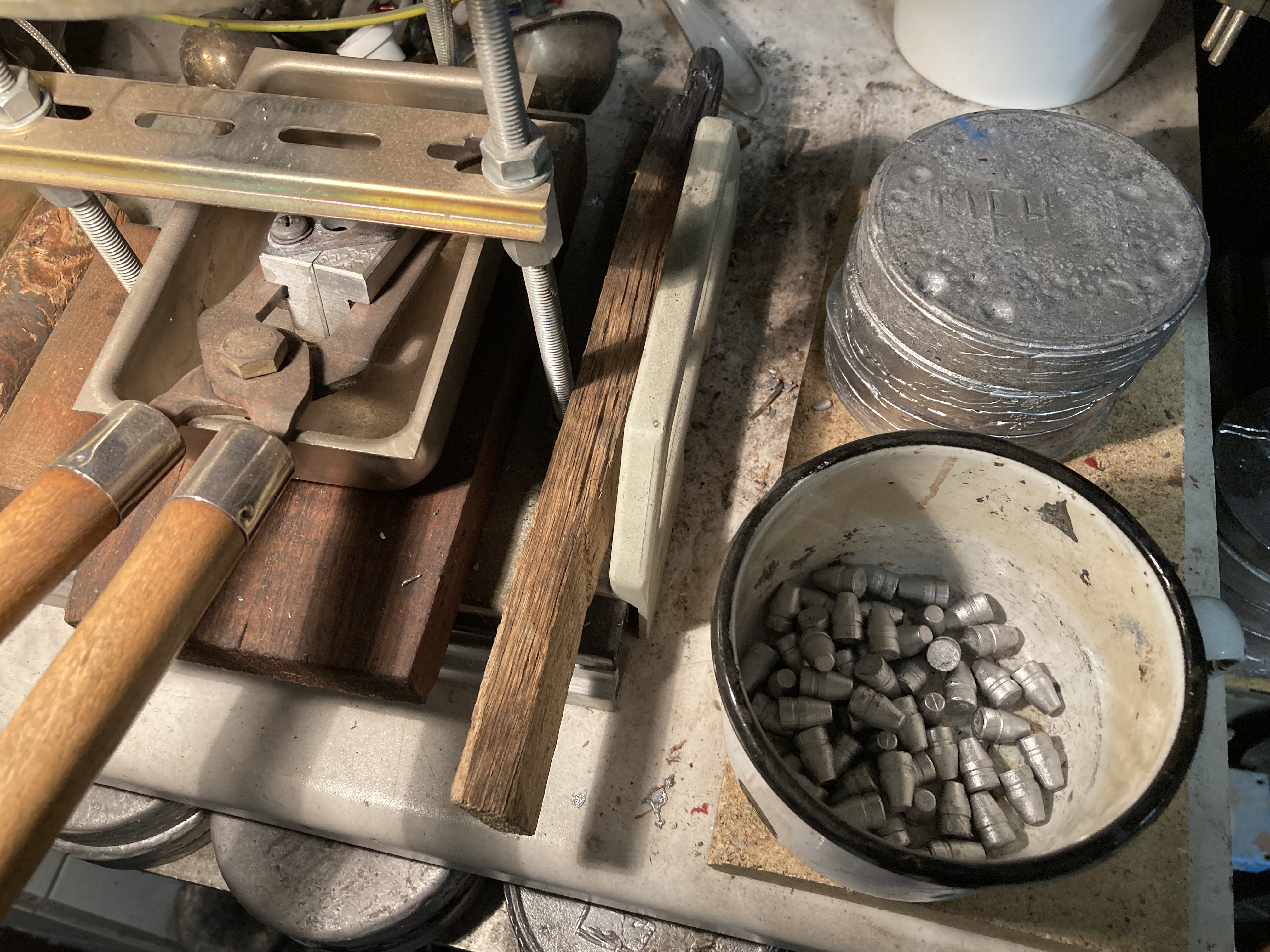

OT
Pánové já bych to s tou "recyklací" neviděl tak zle
Jenže v tu dobu se bude olovo znárodňovat a nedostaneš nic.
Nic nedám, spotřebuju.

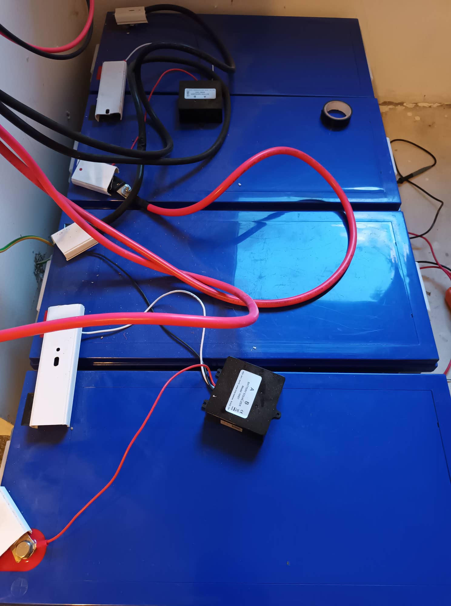

Zase trochu vážně.
Řešíte nějak u baterií balancer ?
Myslím u těch bloků 12V PbC. Já mám zatím zapojen HA 02. Bo mám zatím jen jednu sadu.
Nevím jestli je to dobře ale na můj vkus to dost hřeje.
Díky
Díky

Mám tam 2 balancéry tuším stejné jako ty. Udajně balancují až 5A? Zatím s nimi není problém a začnou indikovat balancing většinou jen při konečném dobíjení kdy se články rozletí.pekoz píše:Zase trochu vážně.
Jak se to projeví ?
Protože ten můj hřeje pořád stejně.
Jinak nezapískal ani jednou - nebo už jsem hluchý.
(teda to jsou pořádné kousky ty baterky
Jak se to projeví ?

No jsou to mrchy velké 60kg
ale slouží... Mě nepískají ale když jede balancing bliká mi na něm ledka BAT A nebo BAT B podle toho která uletěla vejš. A hřát nehřejí.

Na HA 02 právě žádná dioda není.
Takže si žije vlastním životem

A vybalancované jsou nebo nejsou? Kolik těch baterek máš?

4 v serii (48 V system)
zajdu to přesně změřit a napíšu.
Edit:
14,25
14,08
14,22
13,92
odpovídající proudy (vždy na + balanceru)
0,13
0,14
0,15
0,13
Bez zátěže, nabito 100%, bez DS
