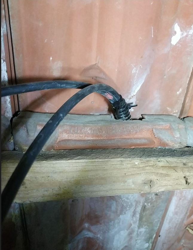

]Vysvětlím - z každého panelu mi oba šlahouny vedou co nejkratší cestou pod taškou na půdu. Průchod pod taškou chráním krátkou chráničkou a tašky mám vybroušené. Pod střechou je spojuju k sobě do série - bez chráničky. A nakonec pak finální + a - vedu stále bez chráničky do pojistkové skříňky, kde jsou odpínače. Je to cca 2 + 2 m kabelu. Prostup do pojistkové skříňky mám zase chráněn kouskem chráničky. A výstup z pojistkové skříňky pak už je komplet v chráničce až do technické místnosti - cca 17 metrů. Z toho 15m vedeno pod střechou, jen asi 2m vedou venkem, ale jsou chráněny před sluncem (převis střechy, neslunečná strana). Navíc zcela na očích, takže jednoduchá kontrola případné degradace.
Jedná se o chráničku: trubka S 130-013 černá 520N/m ENERGY, s deklarovanou UV stabilitou a určenou i pro venkovní použití - např. zde https://www.elektromaterial.cz/Trubka-S ... escription

Re: Průměr chráničky
Hlavně bych ale dal ty konektory ven, ať nehoří vevnitř ...
Plus ty vývody ukotvit k horní lati, ať se to neláme přes tu křidlici.
A přívody do té rozvodnice zespodu nebo z boku, shora tam nateče voda po tom krku.

Aha, konektory ven pod panely? Já myslel, že takhle je to lepší, kvůli přístupu. Proč by vlastně měly hořet zrovna konektory? Jakože největší přechodový odpor? Měl jsem tedy nejprve vše pospojovat venku pod panely a pak na půdu vést jen koncový + a - k odpojovačům? Sakra, to jsem ty tašky brousil zbytečně. Takový práce. Tak to bych je taky raději uzavřel do něčeho nehořlavého, než to zase předělávat.
Ty kabely k latím ukotveny už jsou, tohle jsou první fota, pak jsem to ještě krapet upravoval.
Do krabičky zatéct nemůže, přívod od panelů je zespodu - jak lze vidět na poslední fotce. A ani odtamtud téct voda nemůže. Vývod z pojistkové krabice nahoru je právě směr do technické místnosti. Je to komplet pod střechou. Z krabičky to vede nejprve nahoru, pak po kleštině na druhou stranu a zase dolů a pak po pozednicovém trámu pryč.
Ale jinak samozřejmě dík za názory, vážím si toho, člověk sám ne všechno vidí a ví.
Díky.
Díky.
Jo, přechoďák, stačí, se že se to trošičku uvolní, a už to začne ...
Standardně je to venku a dovnitř až finální.
Když už to máš vevnitř, tak ty konektory odcvakej a spoj to trubičkou a tu v krabičce, aby na to netekla voda.
Nemáš podstřešní fólii, tak ti těma taškama teče, je to na nich vidět, proto že je něco pod křidlicí, tak ještě neznamená, že tam nepoteče.
Cokoliv shora je prostě cesta pro případnou vodu. Rozbije se ti hřebenáč, povalí ti tam voda, no a po trase krku rovnou do krabice.
