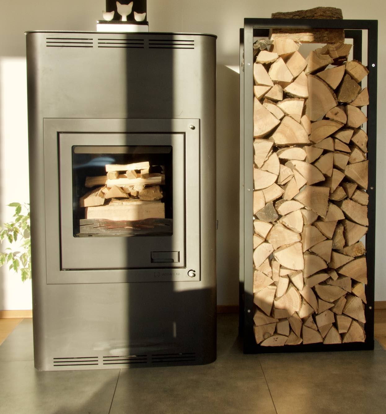

Papirove maji kamna 14 kW do vody + 3 kW do mistnosti + kourovod do mistnosti (neizolovany). Aquaflam 17. Uprimne, ty kamna jsou strasny, a letos menim za Hoxter 15 kW.
Ten vykon do mistnosti 3 kW je moc velky, takze jdu do vlozky s akumulacni obestavbou a dvojsklem. Kourovod (prime odkoureni) nahradim za izolovany nerez komin, aby do mistnosti slo opravdu minimum tepla. Podotykam, ze mam kamna v hornim patre. Kdyby to bylo v dolnim, a teplo mohlo unikat po schodisti nahoru, bylo by to asi lepsi.
Poucky jsou poucky. Realita je o tom, jak dlouho budete denne topit v kamnech, a jak dlouho chcete, aby byl interval do dalsiho zatopeni. To je individualni.ojkos píše:Ja se rozmyslim zda 750 nebo 1000l.

- Příspěvky: 7060
- Reputace:684
Re: ZKUŠENOSTI/RADA změna otopné soustavy s využitím FVE
Já mám 10 let toto a problém s popelem nemám.Kamna mne přežijí,
https://www.krbova-kamna.com/interierov ... ani-p.html
