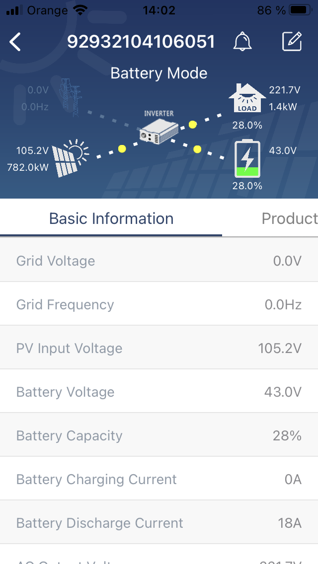

Vsetky potrebne veci si nastavis cez bluetooth watch power.
Osobne mam android telefon pri menicoch a na neho sa napajam cez team viewer s mojim telefonom.
Funguje to vyborne, ako keby som sa napajal lokálne doma.

Rasto1 ty si kupoval aj wifi moduly tuším ? ( Viem, že si niečo doobjednával, ale to asi paralelné karty ) Nepoužívaš ich, alebo tento spôsob je lepši ?rasto1 píše:Vsetky potrebne veci si nastavis cez bluetooth watch power.

Jo, otazka blbo polozena, odpoved mala byt "axpert ma seriovku, protokol je popisany tu https://github.com/scottwday/InverterEm ... otocol.pdf". Diky, takto mi to staci.
