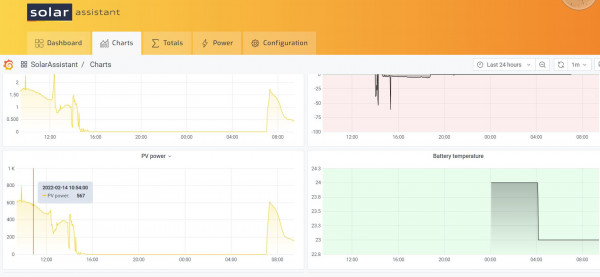

Zapojil som do VE SmartShunt originál teplotné čidlo, ale teplota sa mi zobrazuje len v aplikácii Victron Conect, ale v Solar Assistance ani ťuk. Vie mi to niekto vysvetliť?

Já místo teploty monitoruju "midpoint", tedy vyvážení článků, taky se neukazuje. Myslím, že by bylo potřeba napsat výrobci, aby hodnotu četl, tzn. musel by přečíst nastavení toho vstupu a pak správně interpretovat hodnotu. V SolarAssistant není žádné nastavení.

Ja mu napíšem ohľadom teploty a ty by si mu mohol napísať o midpoint. Viac žiadostí - možno sa tým skôr bude s tým zaoberať.

Takže ja mám už zobrazovanie teploty vyriešené. Napísal som na podporu Solar Assistant 14. 02. a 15. 02. mi odpísali. že to je vyriešené cez join beta, takže mi to zaktualizovali na diaľku a už mi to od dnes rána funguje
