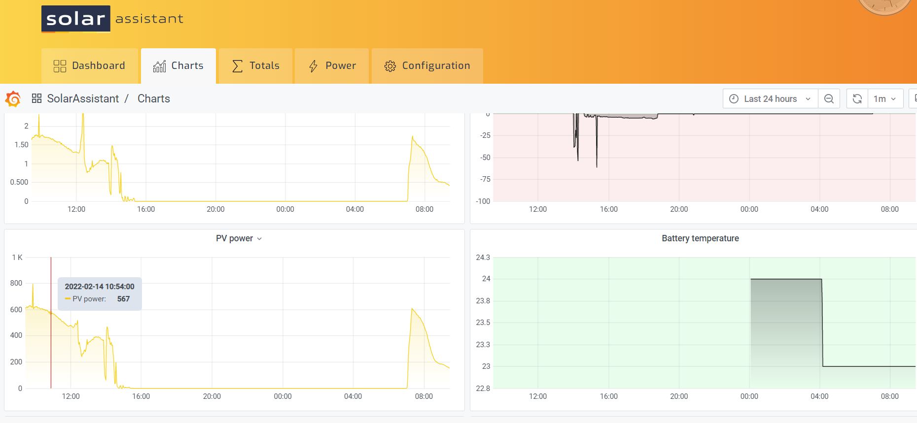

Zapojil som do VE SmartShunt originál teplotné čidlo, ale teplota sa mi zobrazuje len v aplikácii Victron Conect, ale v Solar Assistance ani ťuk. Vie mi to niekto vysvetliť?

Takže ja mám už zobrazovanie teploty vyriešené. Napísal som na podporu Solar Assistant 14. 02. a 15. 02. mi odpísali. že to je vyriešené cez join beta, takže mi to zaktualizovali na diaľku a už mi to od dnes rána funguje
