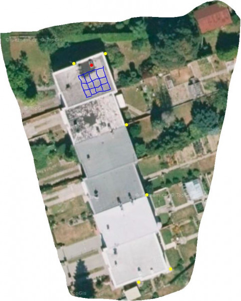

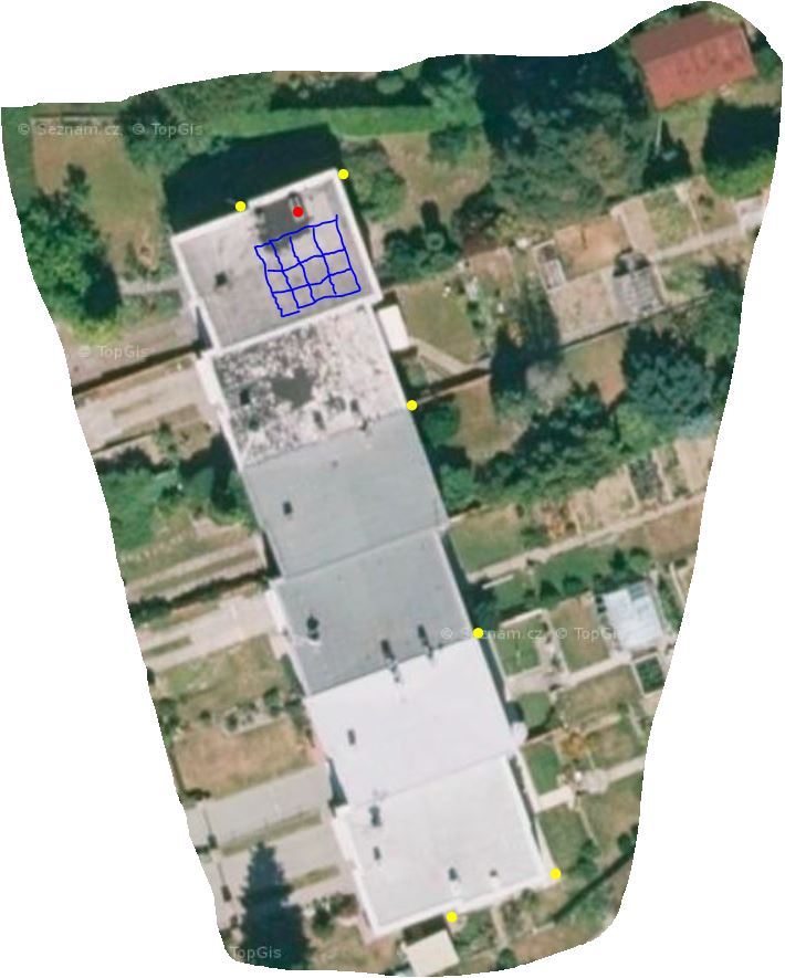

Přikládám rychlou situaci.
Žlutě svody hromosvodu, modře plánované panely, červeně volný komín.

Jen technická ke komínu - v dnešní době a s ohledem na budoucnost bych naopak udělal rekonstrukci toho komínu a ne mu zazdíval všechny vstupy atd., abych to použil jako kabelovou trasu.

Servisná ulička stredom medzi panelmi sa môže hodiť ))
6 + 6

Taky nejsem rozhodnut jít tím komínem je to jedna z variant. Asi půjdu venku po fasádě v nějaké trubce. Starosti mi dělá křížení s atikou a jejím oplechování. Dělá se něco jako nevodivý plech?cipis píše:Jen technická ke komínu - v dnešní době a s ohledem na budoucnost bych naopak udělal rekonstrukci toho komínu a ne mu zazdíval všechny vstupy atd., abych to použil jako kabelovou trasu.

počítím s nějakým místem mezi. Bude to na plast boxech orientace východ západ.vlkazajac píše:Servisná ulička stredom medzi panelmi sa môže hodiť ))
6 + 6

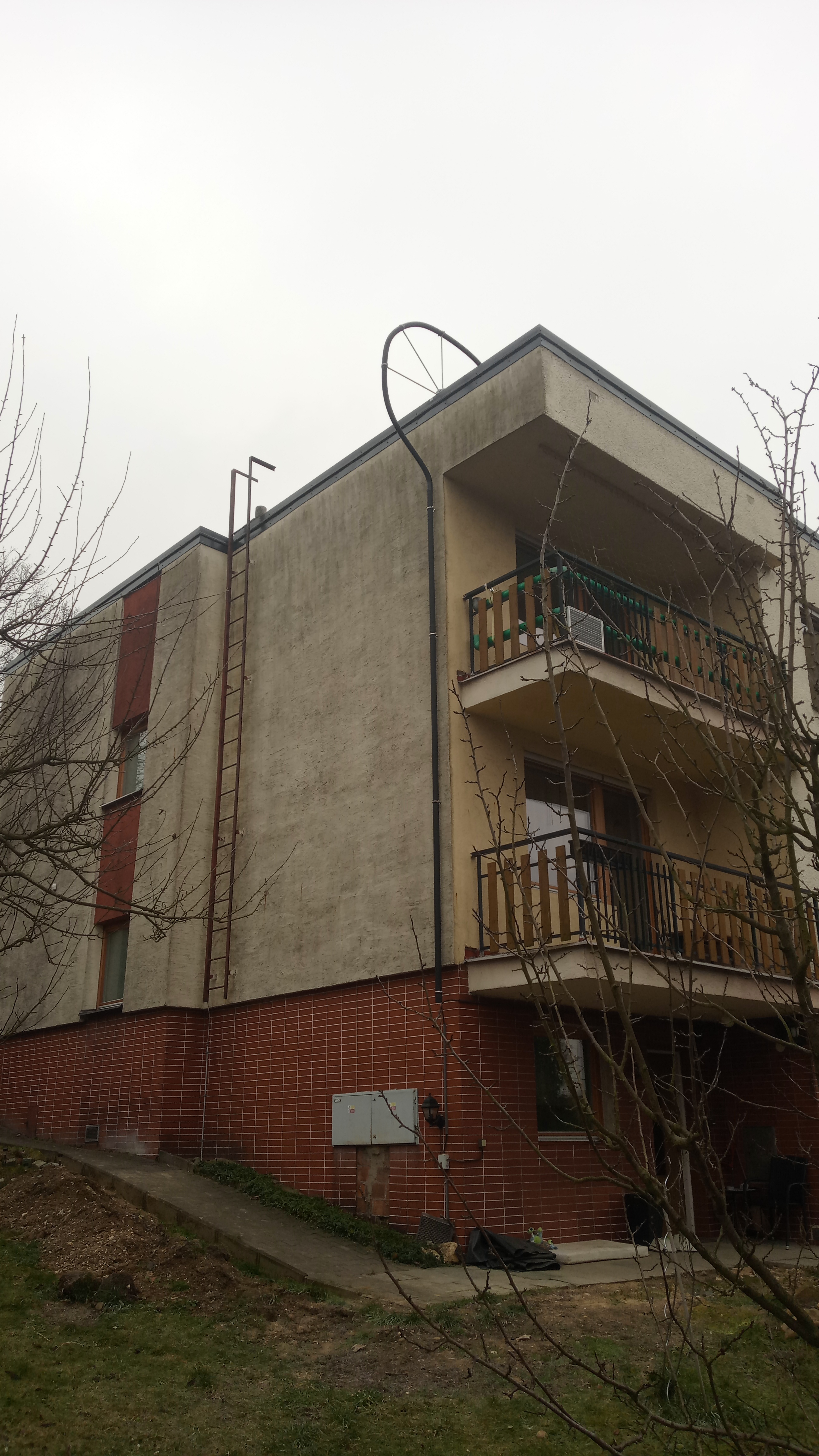

Co používáte na přichycení svodů DC (kabel guma s dvojitou izolací H07RNF) od panelů po fasádě svisle dolů? Uvažuji nad příchytkami
https://konarik.cz/produkt/dvojobjimka- ... bem-kombi/.
Procvaknutí a zkrat přes dvojitou izolaci kabelu a gumovou vložku příchytky snad nehrozí ne?

FV kabel určitě není guma. A za další, i když je údajně UV odolnej, není to úplná pravda. Takže do UV odolné chráničky a tu upevnit. Já osobně bych tam dal nejlíp plechovej kabelovej žlab, zároveň ho můžeš využít jako vodič pospojování...Další věc je, že pokud to povede až do místa kde na to dosáhnou lidi a zvířata, tak bys měl zajistit i odpovídající mechanickou ochranu.
edit: měření uzemnění: revizáckej měřák to měří impulsem proudu 10A, multimetr je k ničemu. Tj snadno a rychle požádat revizáka o kontrolu zemních odporů, když nebude muset psát revizi, určitě to udělá, měření je tak na minutu...

Budu s tím dělat potom oblouk okolo atiky v bezpečné vzdálenosti od jímacího vedení. Takže žlab je velká komplikace. Představoval jsem si to tak, že použiju tyhle příchytky a na kombi šroub ještě přidám držák vedení od tremisu a uzemnění povedu nahoru al hromodratem 8mm. Z něho pak udělám na izolačních podpěrách oblouk okolo atiky. A DC vedení k tomu ublouku přichytim . Celá ta trasa bude i s obloukem samozřejmě v ochranném prostoru jímačů. Fakt je ten, že dát to do nějakých chrániček každý pól samostatně by asi bylo jistější. Kabel má průměr necelých 12mm jakou zvolit chráničku, abych to tam nasoukal? Máte nějaký tip. Celková délka vedení asi 20m z toho svislá 10m.
Dole bude ochrana polohou. Kabely končí asi 1.9 m nad zemí. Hromodrat pak ještě pokračuje o metr a půl níž na zemnící svorku.

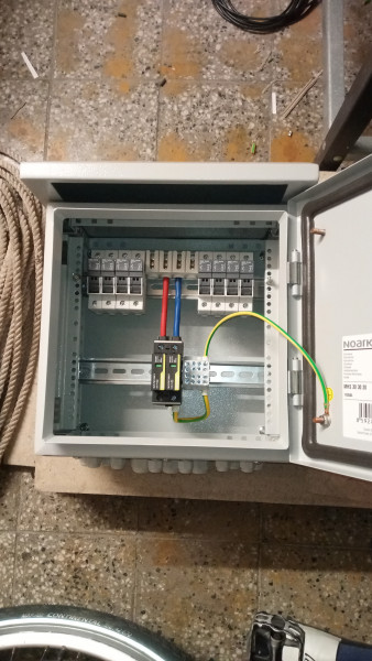

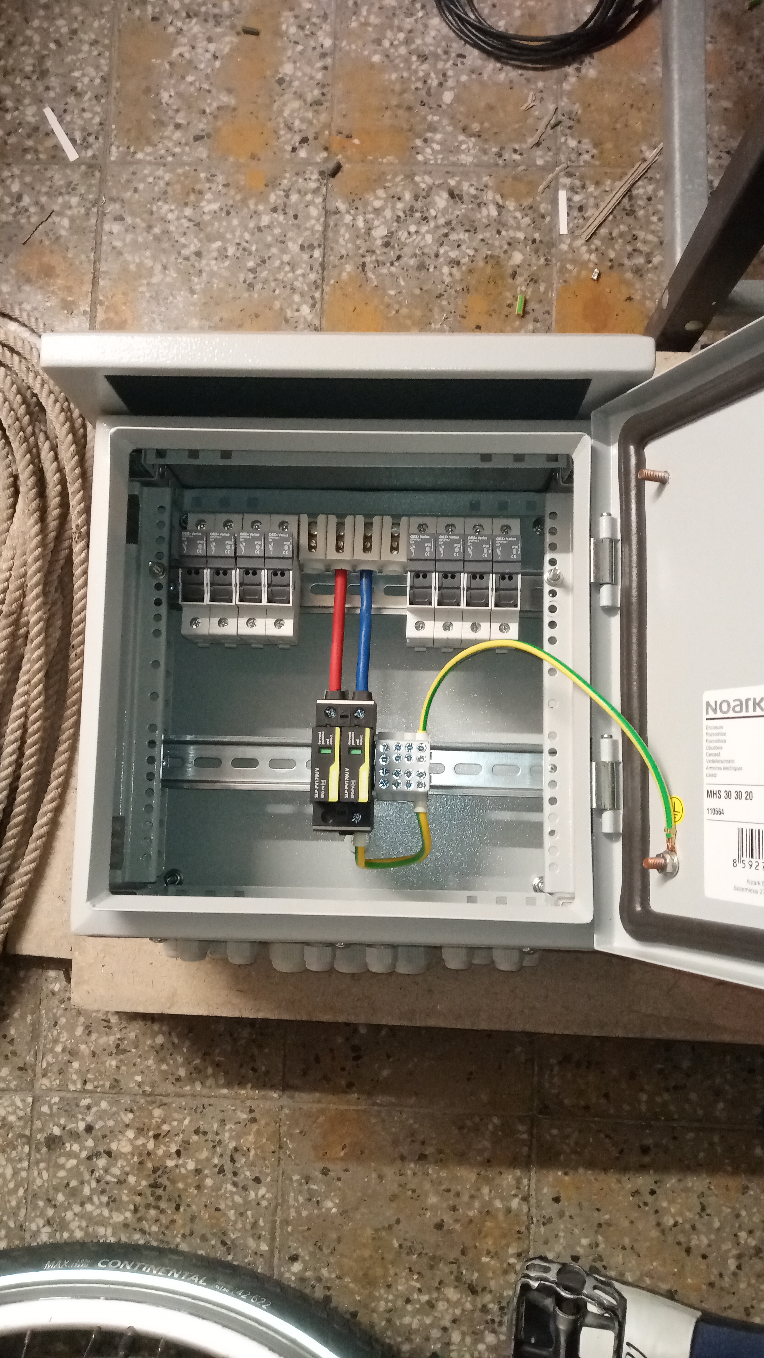

Trošku jsem pokročil. Panely jsou na střeše. Mám vytvořenou svislou kabelovou trasu po fasádě. A teď řeším jestli si mohu dovolit dát sdružovací rozvaděč čtyř paralelních stringů až dolů nebo ho nechat na střeše co nejblíže panelům. V sdružovacím rozvaděči je přepěťová ochrana T2. Ta by měla chránit proti přepětí panely. Když ji dám až dolů na fasádu tak bude od panelů vzdálená tak 15m. To je asi špatně. Asi jsem si odpověděl sám, ale prosím o zhodnocení.

U panelů T1, dole T2. Viz. třeba reklamní malůvky od Salteku ...

Mám tam T2. Vše na střeše bude to v ochranném prostoru jímačů. Je T2 špatně?
Krabici tedy určitě na střechu k panelům? Chvíli jsem uvažoval jí dát dolů na cihelnou fasádu.

Mrkni na ten saltek, mají tam obrázky. Roli hraje samozřejmě i to, jaká je vzdálenost od panelů k regulátoru.

Na Salteku je podmínka délky vedení od panelů k měniči do 10m - přepětovka jen u měniče, nad 10m na obou koncích co nejblíže k panelům a měniči. Trasu mám cca 20-25m. Sdružovací box tedy půjde na komín.
