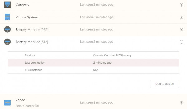

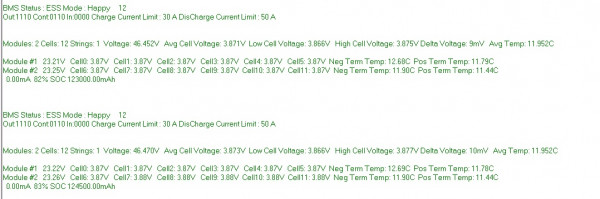

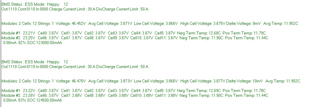

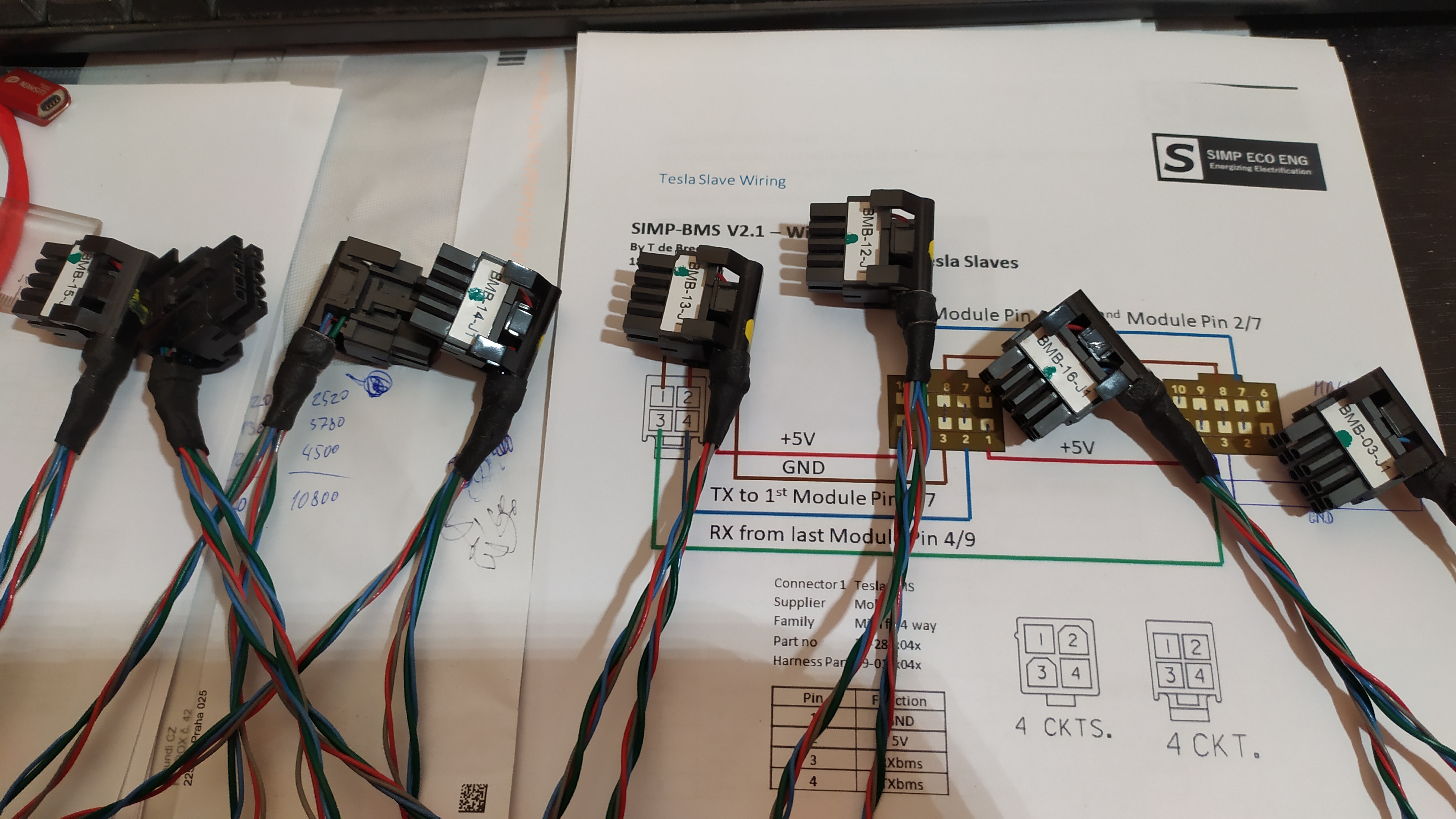

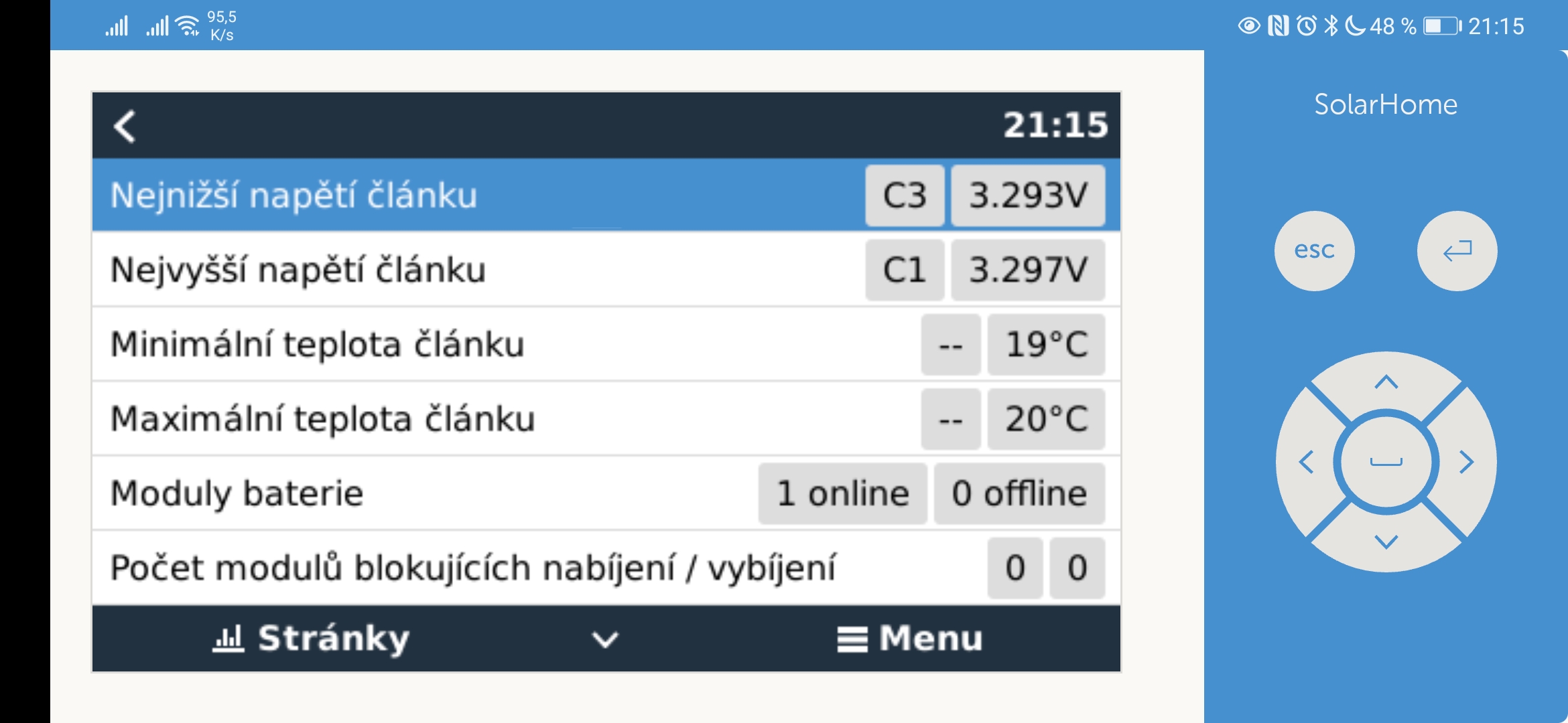

Tady je malá ochutnávka, jak to chodí s Victronem, zatím zapojeny jen dva moduly z osmi "na divoko", musím ještě dodělat kabelový svazek na všech 8 modulů a čekám na zdroj 48-12V + nějakou bižuterii. Možnosti nastavení jsou docela velké :)
zobrazení na CCGX
zobrazení na CCGX

zobrazení ve VRM portálu
zobrazení na PC
zobrazení na PC
kabelový svazek
kabelový svazek

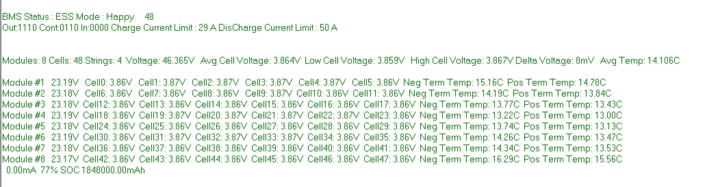

Dneska jsem dodělal kabelový svazek, zapojil zdroj a už je na těch kukačkách vidět všech 8 bloků.
PC
PC
CCGX
CCGX
