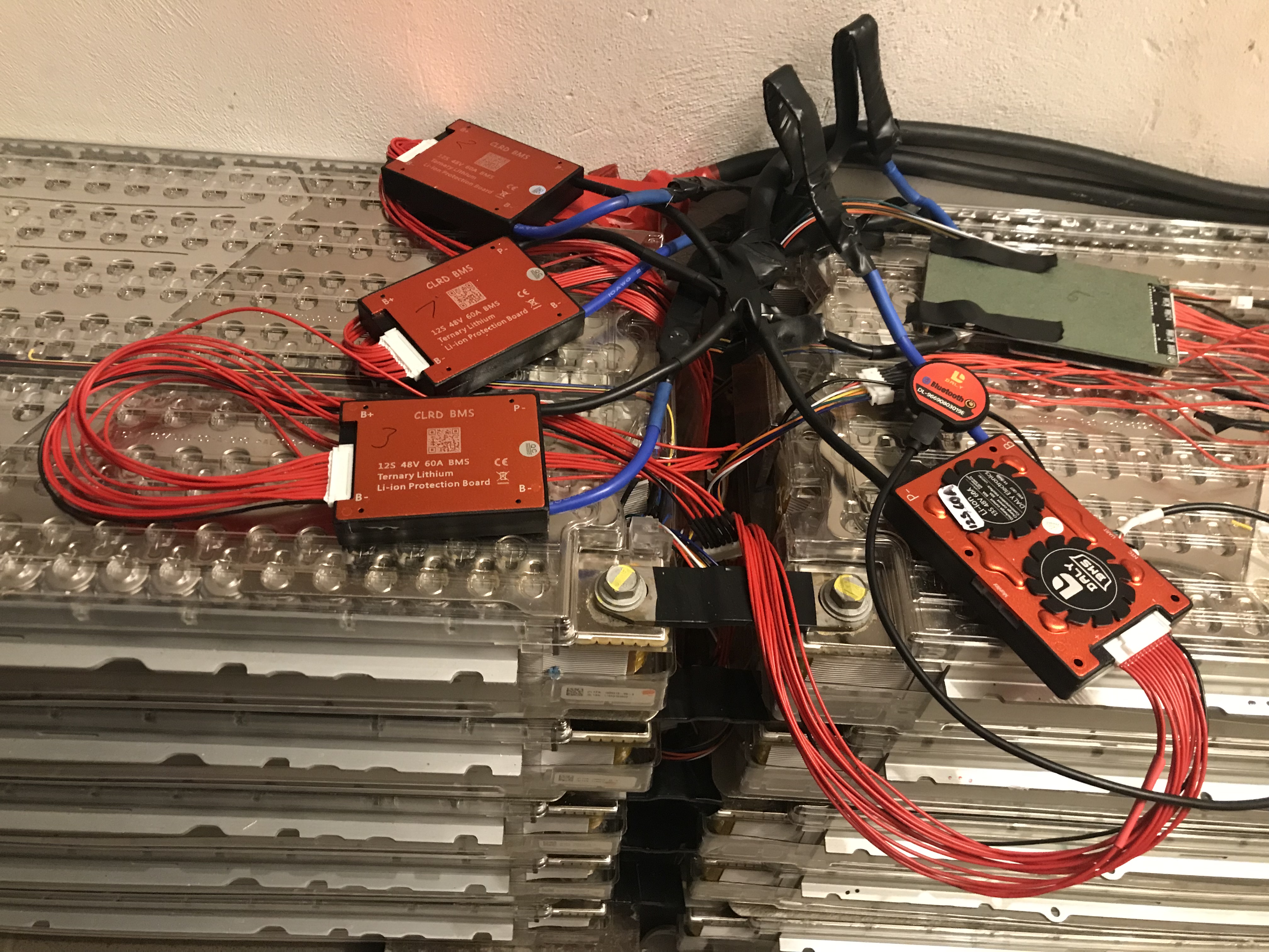

Testujem rôzne BMS na 12 s. Daly s BT ma sklamala, jedna prišla s vadným BT ,nemôžem zohnať návod, iba skúšam, aplikácia na IPhone - prekrívaju sa čísla, ďalšia prepúšťa o 0.2 V viac, alebo menej podľa toho či to nabíjam, alebo vybíjam. Nekričte po mne, je to pracovná verzia, čakám na železnú bedňu a potom to učešem

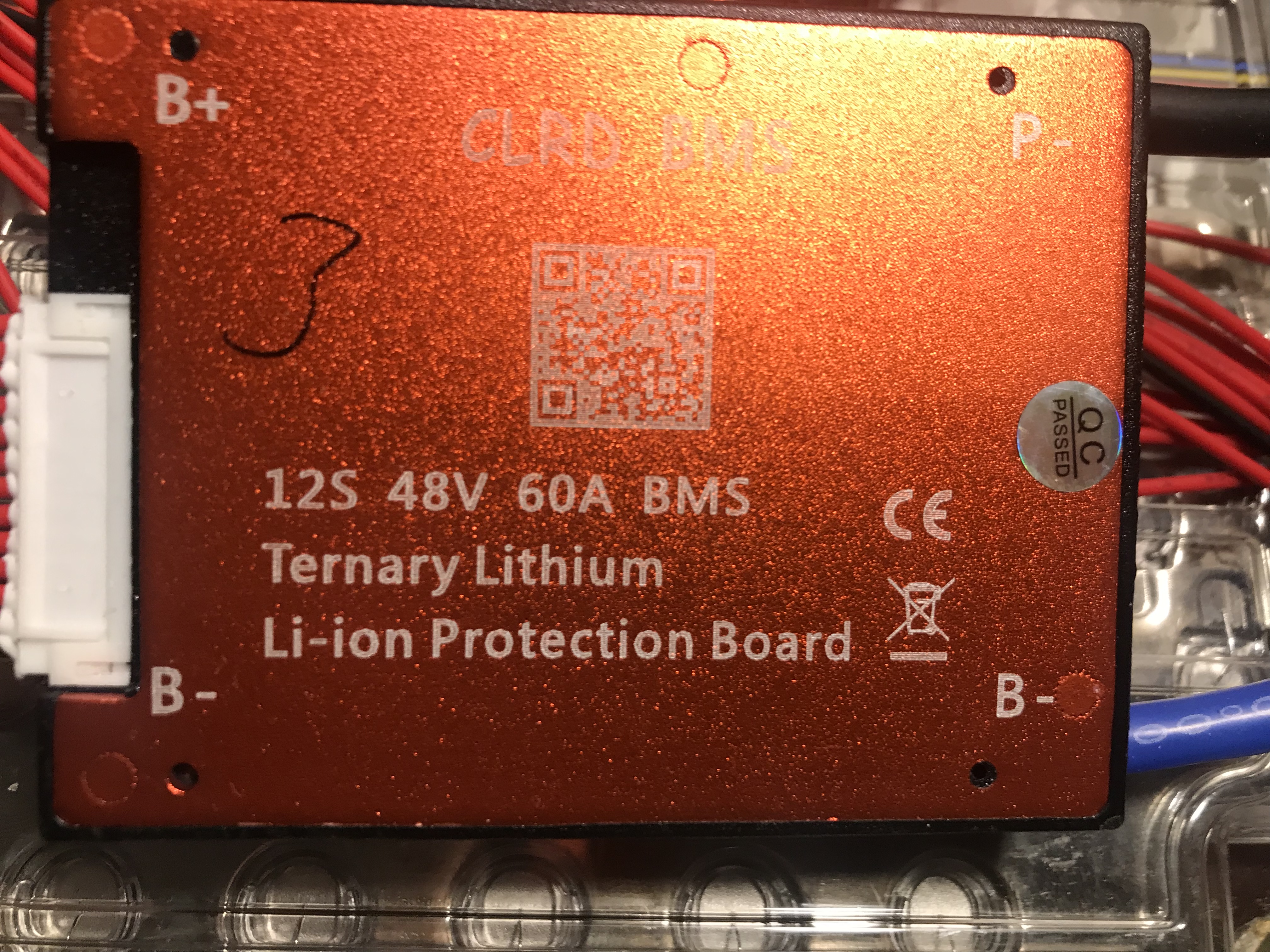

Najlepšie dopadla táto, má nabíjací aj vybíjací
prúd 60 A. Dá sa objednať z alegra, za tri dni bola v packomate v Poľsku.

Re: BMS na 12s Batérie Tesla
Riešili to chlapi na fore, tuším rasťo1 naposledy neviem to narýchlo nájsť. Že vraj to bude lepšie, keď náhodou by niektorý bateriový string zlyhal ostatné to potiahnu. mám 5 bateriových stringov t.j cez 300 A. Bude to aj modulárne, len riešim teraz nejakú signalizáciu, možno nejakú žiarovku paralelne k BMS, keď rozpojí silový obvod tak prúd pojde cez žiarovku.
Osobne používam už len tieto BMS https://www.lithiumbatterypcb.com/produ ... -solution/ keďže verzia v hliníkovej krabičke je u číňanov už menej dostupná. No mikel ich v ponuke stále má, akurát cena je už dosť vysoká.
Dajú sa presne tie isté na nete nájsť aj lacnejšie od iných priekupníkov na aliexpress alebo alibabe.
Hlavne je to variabilné čo sa týka počtu článkov. Ak do budúcna prejdeš na iný typ batérií dokážeš tú BMS použiť aj tam ak dodržíš typ článkov... čo som ti aj vtedy u teba spomenul keď si ma pýtal ohladom zapojenia tej daly bms. No trochu som nepochopil a vlastne ani nevedel ze ta daly bms nie je variabilna co sa tyka poctu clankov...
Treba rátať s tým že budeš mať 5 packov. ak 4 umrú, alebo sa odpoja alebo neviem čo, musí aj ten jeden zvyšný poskytnúť potrebný prúd. Takže ampérmi moc dole nechoď čo sa týka bms. Pre istotu

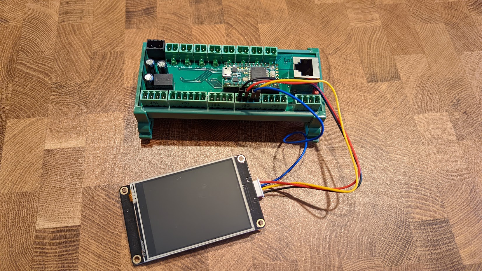

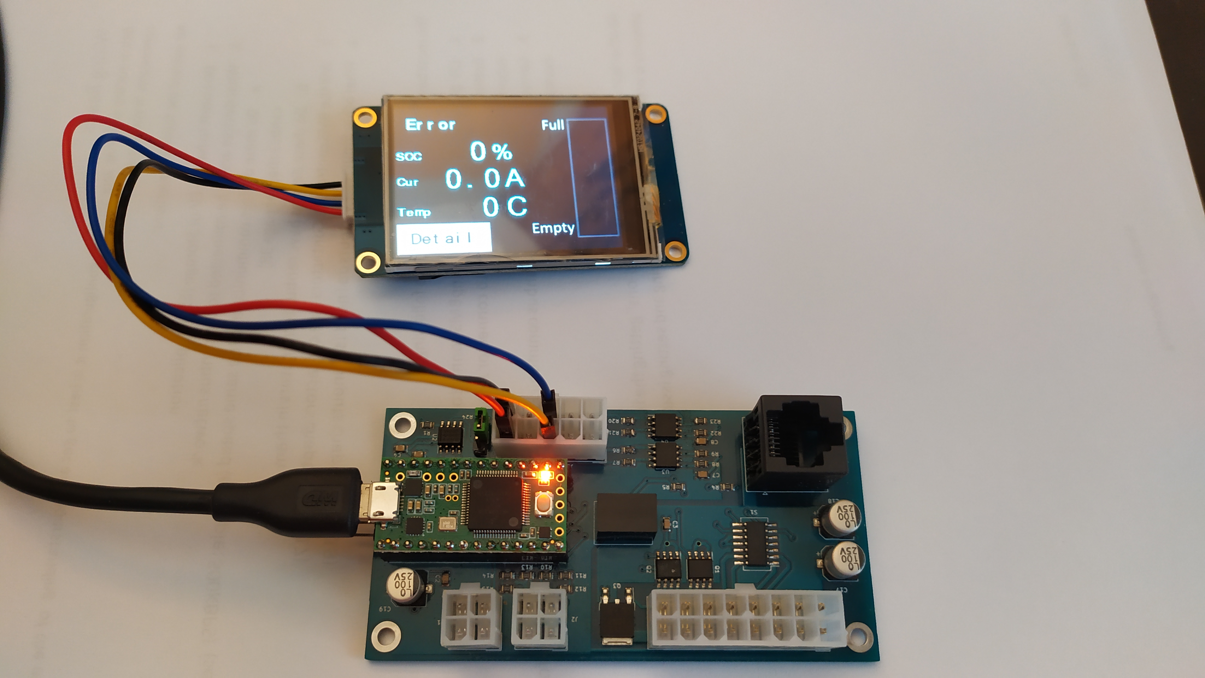

Taky mám 4 Tesla moduly a brzo se snad dostanu i k jejich zapojení. Rozhodl jsem se jít tou složitější cestou a využít nativní Tesla BMS. Tak pak se mohu podělit o zkušenosti, pokud bude zájem.
Zájem určitě bude
To je SIMP-BMS nebo nějaký klon? Našel jsem teď něco podobného na allegru za 800zl.
3,42kWp východ, 6,84kWp západ, 7,56kWp jih Amerisolar, Victron Smartsolar 1x150/70 + 2x150/100 -Tr VE.Can, 3x Victron Multiplus I 48/5000, BMV 700, Cerbo GX, Baterie 64kWh LiFePO4, ET340, ostrovní režim s možností přepnutí na síť, spuštěno 27.4.2020, Wall box smart EVSE + Victron EVCS, Tesla Y.
Je to postaveno na stejném základu, jen by to mělo mít troch upravený HW, aby se to lépe zapojovalo a debugovalo + SW prej očesaný od balastu.Tomano79 píše:Zájem určitě budeTo je SIMP-BMS nebo nějaký klon? Našel jsem teď něco podobného na allegru za 800zl.
dneska mi to přišlo, začínám se seznamovat
