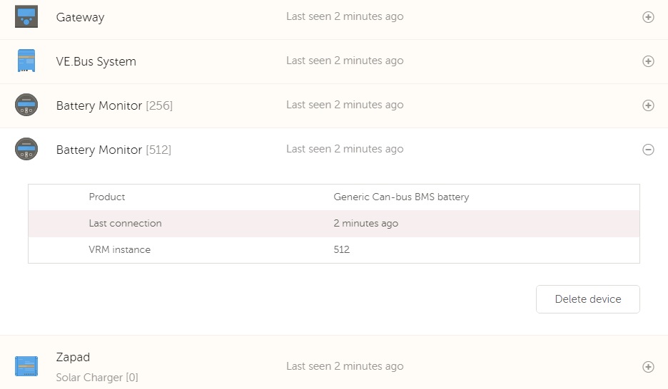

Tady je malá ochutnávka, jak to chodí s Victronem, zatím zapojeny jen dva moduly z osmi "na divoko", musím ještě dodělat kabelový svazek na všech 8 modulů a čekám na zdroj 48-12V + nějakou bižuterii. Možnosti nastavení jsou docela velké :)

zobrazení ve VRM portálu
