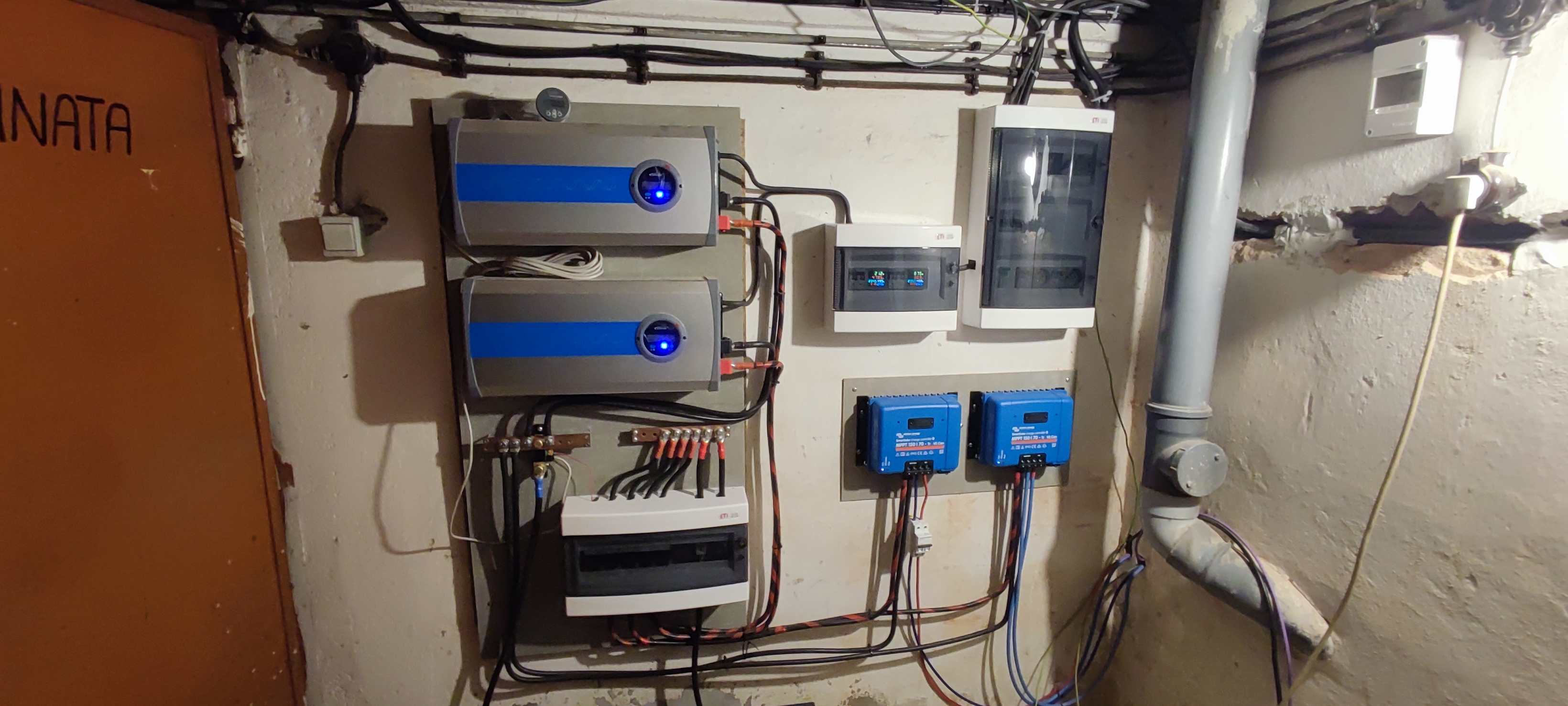

Po čase je tady pokračování ostrova pod kopcem. A že toho není úplně málo. Po roce plnohodnotného využívání elektrárny jsem se rozhodl ji kompletně překopat. Z původní instalace, na kterou by se revizák jen bál podívat si myslím, že jsem to dostal do stavu, který už tak zlý není.
Původní stav: Nový: Hlavní vylepšení jsou tyto:
Cemvin deska je teď na celé stěně za všemi rozvaděči. Vedení jsou v lištách (AC a DC zvlášť jak jen to šlo). Otočil jsem měniče na výšku, to mělo za následek, že už se samovolně nespouští odfuk při nízké zátěži, ale pouze nad 2kW (odhadem). K celému systému jsem přivedl nový zemnící vodič a spojil s domovním PEN.
Přidal jsem taky jeden VE Phoenix 3000 na zimní/noční provoz, když není dost energie. Má zásadně nižší spotřebu než ty iPower 5000. Rozdíl to dělá 70W(35*2) vs 20W a to se časem dost pozná. Sice je to tak na hraně, když má utáhnout celý dům, ale když si dáváme pozor, tak to jde, on ten victron vydrží dlouho přetížení když na to dojde.
To mě přivádí na rozdíl mezi vysokofrekvenčním a nízkofrekvenčním měničem (HF a LF). Obecně z praxe bych řekl, že HF v podání iPower 5000 je super měnič a chová se skvěle až do chvíle, kdy se má spustit velký spínaný zdroj nebo silný motor bez pomalého rozjezdu. V tu chvíli už fakt blikají světla a výbojka u plaza v teráriu ztratí oblouk a musí se nahodit znovu. Další neduhy jsem nepozoroval. Na druhou stranu LF victron je tak nějak pro domácnost horší. Sice ho netrápí krátké velké špičky (je to tvrdší zdroj než HF), ale má velmi pomalou regulaci napětí, a tím myslím opravdu velmi pomalou. Když se sepne žehlička (2600 W) pohasnout světla. Kde ale vidím velký problém je ta druhá strana, když se žehlička vypne, to napětí v sítí vyletí nahoru a světla se rozzáří až moc. Když to shrnu, tak HF trápí spíš kapacitní/induktivní špičky, ale zvládá to dobře díky rychlé regulaci a LF má problémy s rychlými změnami v zátěži obecně a vznikají zde dlouhé napěťové špičky přímo v měniči a následně v síti.
Úložiště energie taky dostalo vylepšení ve formě 3 paralelních baterií. Foto z výstavby. Baterie dostaly vlastní rozvaděč s pojistkami a hlavním bateriovým vypínačem. Regál je celokovový se zvýšenou zatížitelností.

Co je to za desku nehořlavou, na kterou lze montovat tu elektriku, jak se to jmenuje, kde se to prodává, kolik to stojí
download/file.php?id=28557&mode=view
Taková dneska už se může přišroubovat na hořlavý podklad, třeba dřevo, osb, ano?
? Diky
? Diky

Zkušební elektrárnu jsem tvořil na cemvin desce z hornbachu.Hyp píše:Co je to za desku nehořlavou, na kterou lze montovat tu elektriku, jak se to jmenuje, kde se to prodává, kolik to stojí
? Diky
Vláknocementová deska 90x60x0,5 cm
Ale už nevím přesně jaký to byl rozměr. Je velmi tvrdá a pevná, ale musí se na ni opatrně, jak se trochu rozbije, tak se třepí a vruty v ní pak nemusí dobře držet. Osvědčily se mi delší šrouby skrz a pak chytat spoje mezi 2 matky na konci šroubu.
Na své velké elektrárně mám konkrétně tohle:
Deska cementovláknitá Fermacell Powerpanel H2O 1250×2000×12,5 mm
má to třídu A1, takže z mého pohledu naprosto bezpečné.
Připevnit se dá různými způsoby, od úchytek na okrajích až po šrouby skrz. Měniče jsou docela těžké a jsou kotvené až do zdiva, proto jsem zvolil přišroubování do zdi skrz desku na 6 místech, úplně to stačí.
EDIT: Je velmi dobré si díry předvrtat tenkým vrtáčkem, deska se pak tolik neničí.
