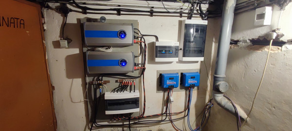

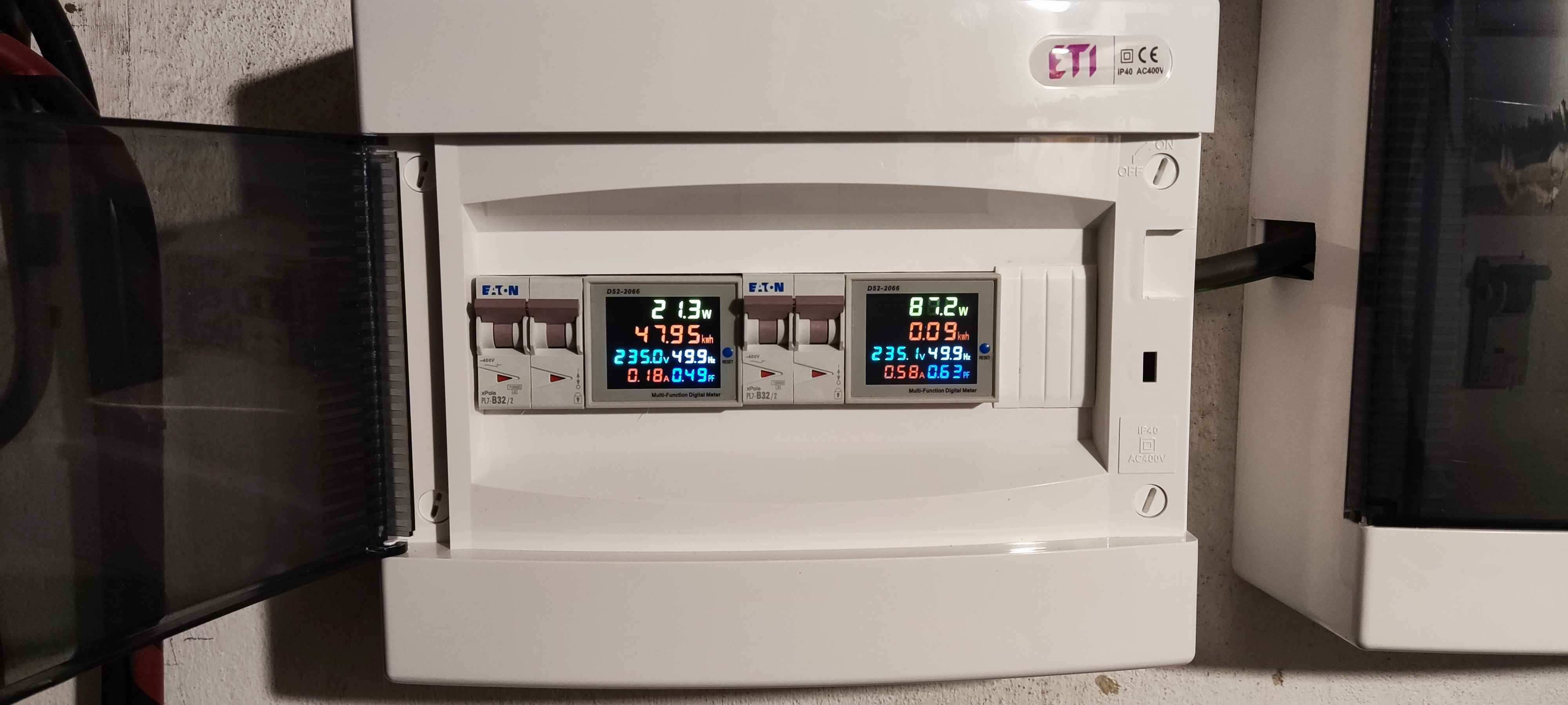

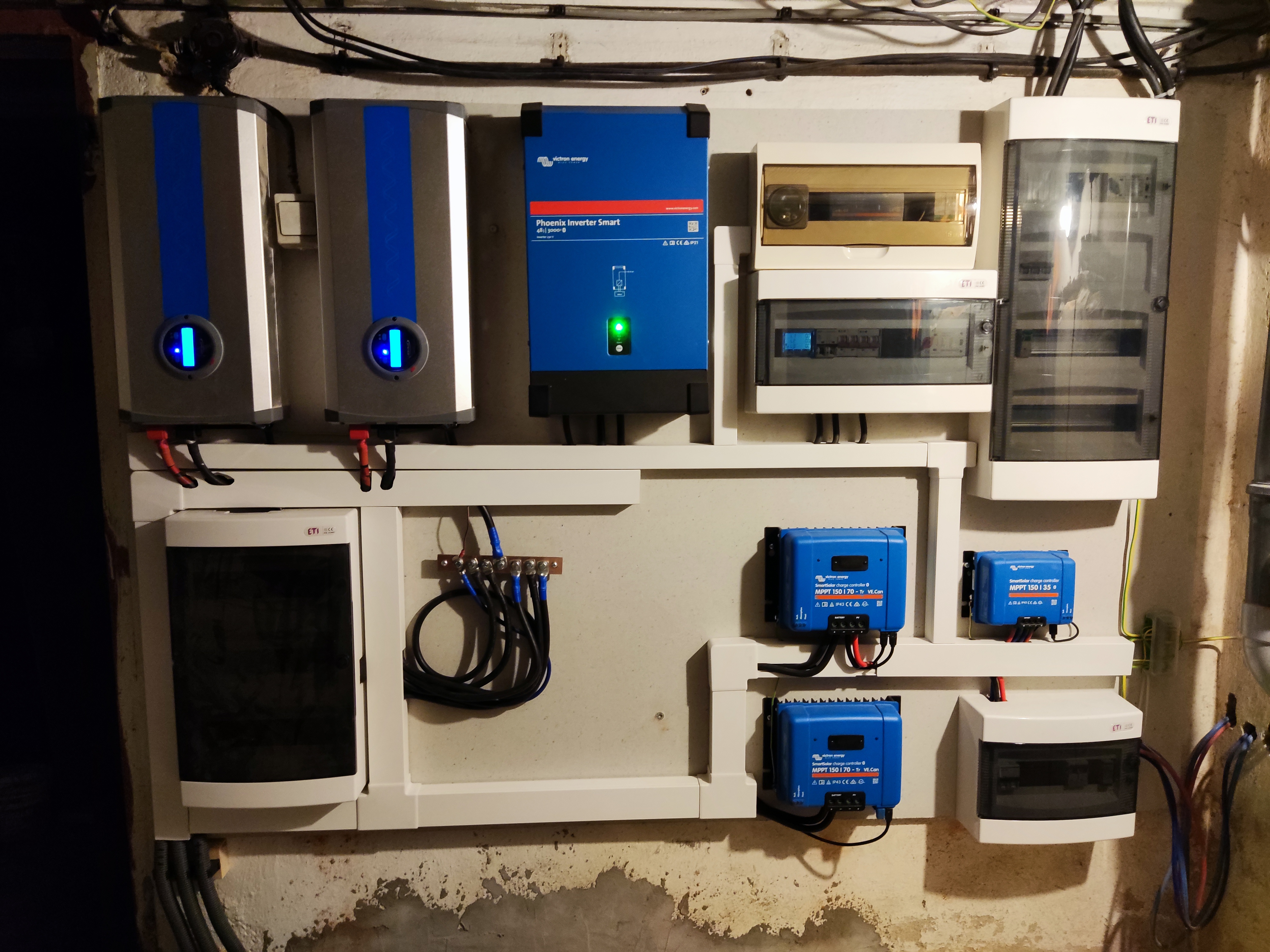

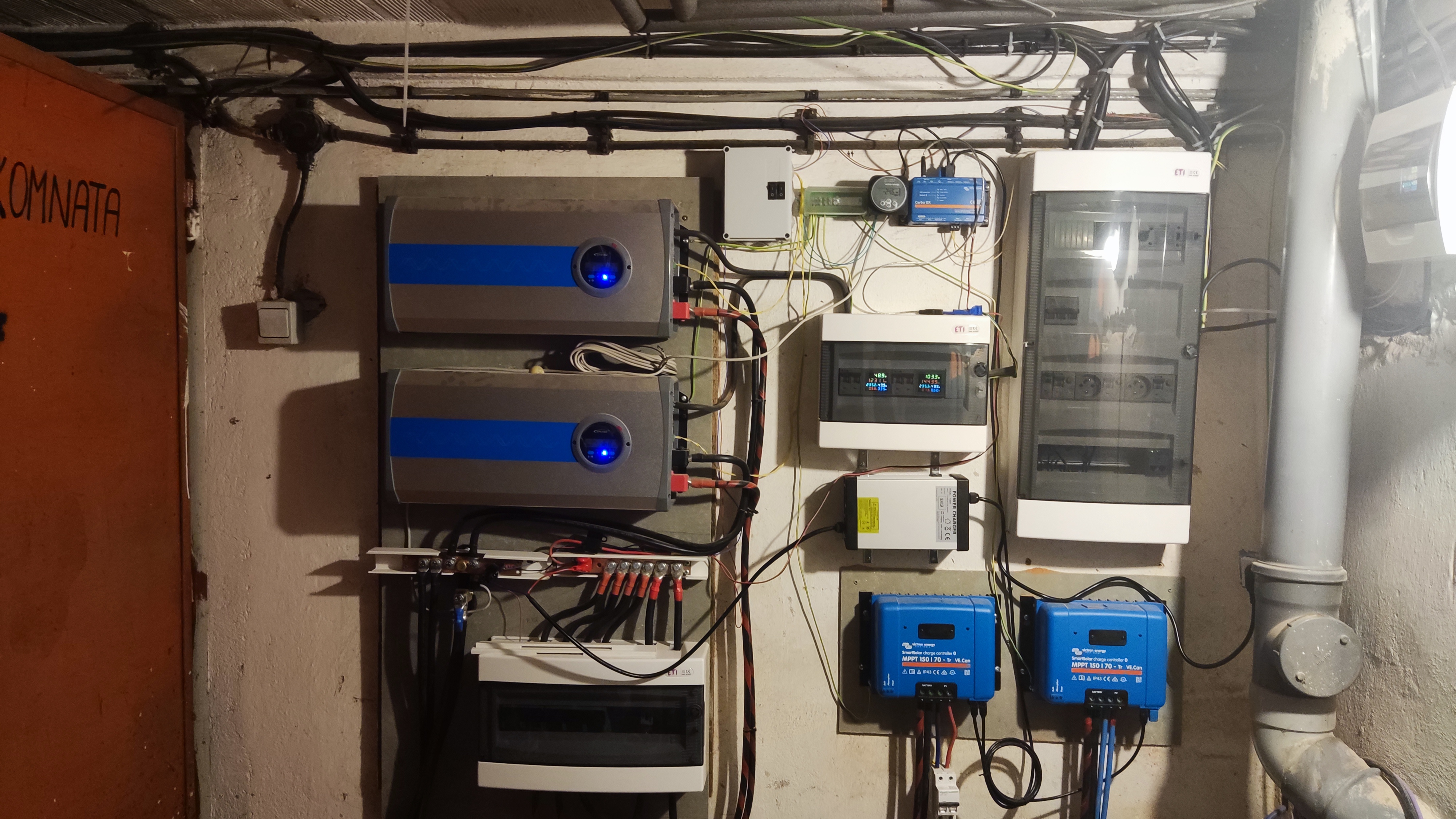

Po čase je tady pokračování ostrova pod kopcem. A že toho není úplně málo. Po roce plnohodnotného využívání elektrárny jsem se rozhodl ji kompletně překopat. Z původní instalace, na kterou by se revizák jen bál podívat si myslím, že jsem to dostal do stavu, který už tak zlý není.
Původní stav: Nový: Hlavní vylepšení jsou tyto:
Cemvin deska je teď na celé stěně za všemi rozvaděči. Vedení jsou v lištách (AC a DC zvlášť jak jen to šlo). Otočil jsem měniče na výšku, to mělo za následek, že už se samovolně nespouští odfuk při nízké zátěži, ale pouze nad 2kW (odhadem). K celému systému jsem přivedl nový zemnící vodič a spojil s domovním PEN.
Přidal jsem taky jeden VE Phoenix 3000 na zimní/noční provoz, když není dost energie. Má zásadně nižší spotřebu než ty iPower 5000. Rozdíl to dělá 70W(35*2) vs 20W a to se časem dost pozná. Sice je to tak na hraně, když má utáhnout celý dům, ale když si dáváme pozor, tak to jde, on ten victron vydrží dlouho přetížení když na to dojde.
To mě přivádí na rozdíl mezi vysokofrekvenčním a nízkofrekvenčním měničem (HF a LF). Obecně z praxe bych řekl, že HF v podání iPower 5000 je super měnič a chová se skvěle až do chvíle, kdy se má spustit velký spínaný zdroj nebo silný motor bez pomalého rozjezdu. V tu chvíli už fakt blikají světla a výbojka u plaza v teráriu ztratí oblouk a musí se nahodit znovu. Další neduhy jsem nepozoroval. Na druhou stranu LF victron je tak nějak pro domácnost horší. Sice ho netrápí krátké velké špičky (je to tvrdší zdroj než HF), ale má velmi pomalou regulaci napětí, a tím myslím opravdu velmi pomalou. Když se sepne žehlička (2600 W) pohasnout světla. Kde ale vidím velký problém je ta druhá strana, když se žehlička vypne, to napětí v sítí vyletí nahoru a světla se rozzáří až moc. Když to shrnu, tak HF trápí spíš kapacitní/induktivní špičky, ale zvládá to dobře díky rychlé regulaci a LF má problémy s rychlými změnami v zátěži obecně a vznikají zde dlouhé napěťové špičky přímo v měniči a následně v síti.

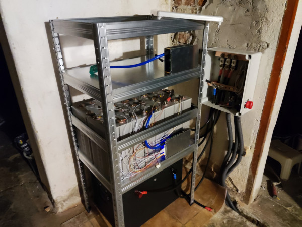

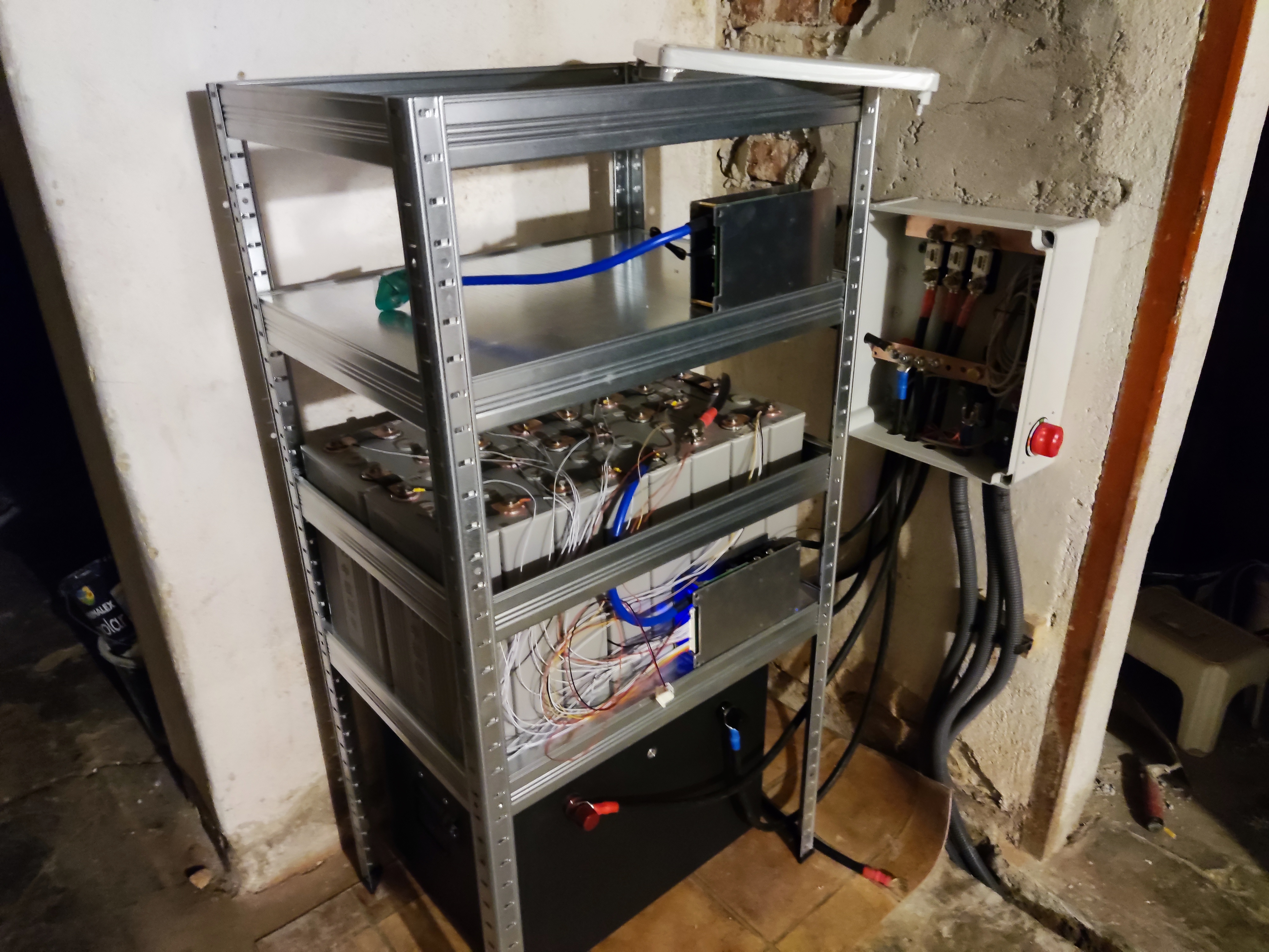

Úložiště energie taky dostalo vylepšení ve formě 3 paralelních baterií. Foto z výstavby. Baterie dostaly vlastní rozvaděč s pojistkami a hlavním bateriovým vypínačem. Regál je celokovový se zvýšenou zatížitelností.
Provozuji 3x JBD BMS paralelně. Tedy přesně tak jak se to nemá dělat. Jaké jsou tedy problémy s tímto zapojením?
Chování JBD BMS je totiž částečně nepředvídatelné, nedá se přesně říct, kdy se rozhodne ono velké relé spojit a kdy rozpojit. Rozdělil bych to tedy na několik samostatných částí:
1. Jak to celé nahodit. Start takového systému je sám o sobě trochu složitý proces, protože po připojení jedné baterie už ty další 2 nemají dostatečný rozdíl v napětí aby se připojily taky. Start tedy probíhá tak, že se všechny 3 BMS uvedou do provozního stavu a jsou připojeny paralelně k sobě a ideálně k ničemu dalšímu. Dalším krokem je připojit zátěž, která stáhne napětí, důležité je, aby to byla dostatečně vysoká špička a zareagovaly všechny 3 BMS současně. Používám k tomu připojení jednoho iPower měniče přes pár ohmů odpor. Naběhne to tak vždy. Pokud už některá z baterií je naplno připojena, tak tato metoda nefunguje!
2. Kdy se to připojí samo. Samovolně se BMS připojí při velkém rozdílu napětí a vypozoroval jsem, že se připojí i blízko úplného nabití při začátku balancování.
3. Může se to samo odpojit? Ano může a to v případě, že přes BMS poteče minimální proud. Takto se vždy odpojí všechny kro mě jedné poslední. Stane se tak ale za velmi dlouhou dobu (dny?) když je elektrárna odpojena od panelů a jsou vypnuté měniče.
Tyto BMS se tak dají provozovat paralelně bez problému, pokud se aktivně využívá baterie, tedy vždy něco teče dovnitř nebo ven.

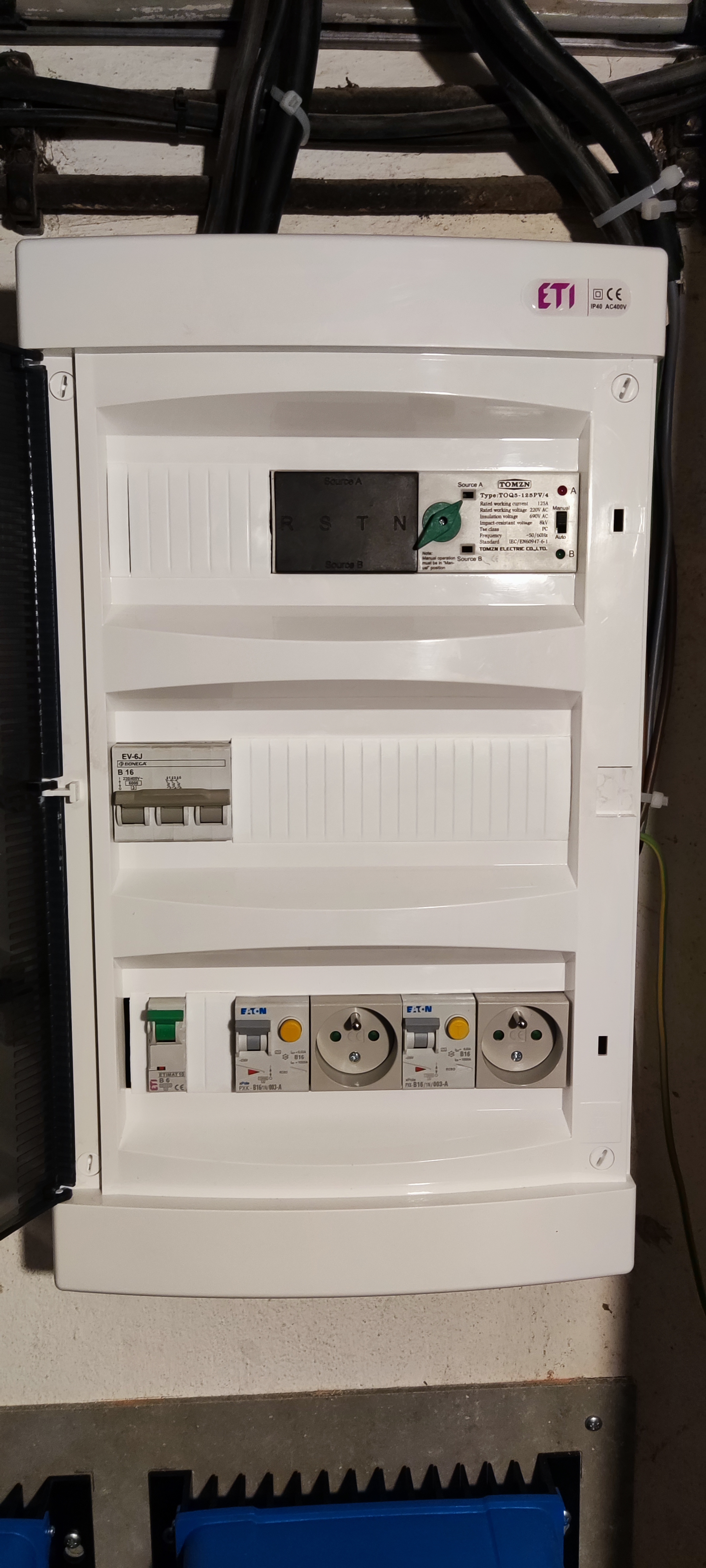

K elektrárně jsem doplnil svodiče přepětí typu 1 a 2 k panelům a před regulátory. Při maximálním výkonu vypadá teplotně rozvaděč asi takto: (Je to venku pod panely, venku nad 30°C, systémem jde kolem 50A, dimenzováno na 63A) A to už je skoro vše. Ještě zbývá doplnit, že jsem zrušil veškeré chytré řízení a ještě nevytvořil novou instalaci. Nefunguje mi tak posílání přetoků do bojleru a vypínání měničů podle SOC (nyní pouze podle napětí). Nemám teď možnost dobíjet ze sítě automaticky podle SOC (můžu jen ručně připojit klipsy a nabíjet, ale to moc pohodlné není).

Já mám (zatím) dvě ty JBD, a jen v zimě se mi párkrát jedna z nich odpojila. Jakmile se začalo nabíjet, tak se pak někdy zase připojila.
Jinak netřeba opičky se zapojováním "silových" kontaktů, zátěží atd. Stačí vytáhnout balanční konektor a zase ho tam zapojit zpátky. JBD se okamžitě po připojení balančního konektoru zapne.

S tím odpojováním balančních konektorů to fungovalo na staré revizi JBD, na novější se systém BMS zblázní pokud se připojí konektory delší dobu od sebe. Myslím ty 2 balanční. Stará revize totiž zůstala vypnutá dokud se nepřipojil i druhý, ale na nové se zapne už při prvním, ale nedokonale a spadá okamžitě do chyby. Na 16S se mi tak inicializovalo jen 11S a nešlo s tím nic dělat, musel jsem ty konektory připojit taky rychle po sobě jak jen to šlo.cipis píše: čtv dub 04, 2024 9:52 amJá mám (zatím) dvě ty JBD, a jen v zimě se mi párkrát jedna z nich odpojila. Jakmile se začalo nabíjet, tak se pak někdy zase připojila.
Nějakou dobu jsem provozoval 2 paralelně a není to takový problém jako když jsou 3, tam se proud dělí ještě více a je tu vyšší šance na odpojení v nečinnosti, hlavně pokud jsou články trochu rozdílné. Ale s tím, že se sama připojí souhlasím, ona se prostě někdy připojí a z podstaty LiFePO4 to není takový problém, napětí se vyrovná téměř okamžitě.
6kWp MünchenEnerg., 4,6kWp OK Panel; 2x Victron MPPT 150/70, 1x Victron MPPT 150/35; 24kWh(30kWh max) 48V LiFePO4 (mivvy + CALB čína); 2x EPEver iPower 5000 48V, 1x Victron Phoenix 3000
