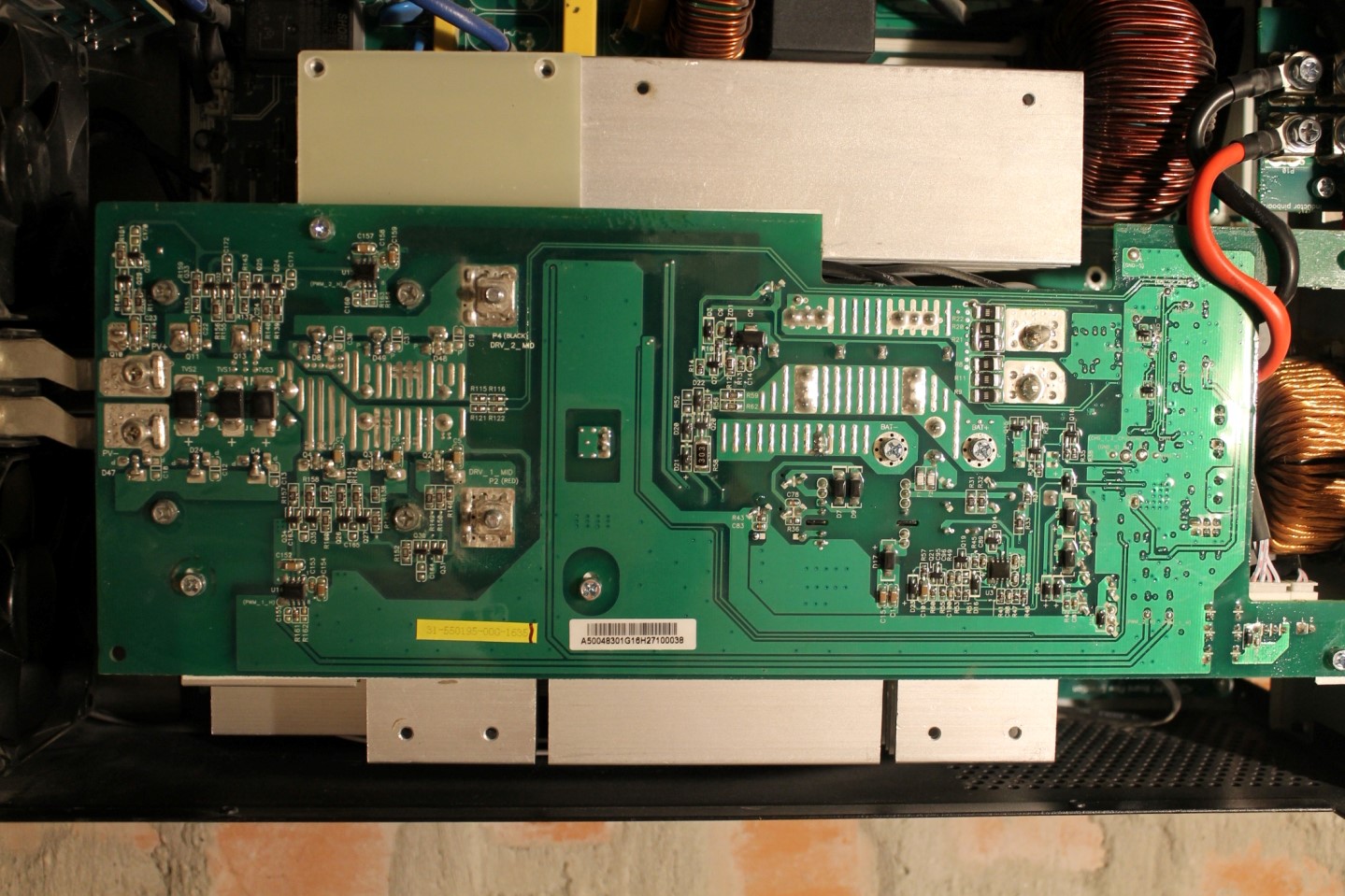

Este obrazky MPPT dosky z PIP4048MS (Axpert 4kW, MPPT 150V). Vstup z panelov je na lavej strane - tam kde su chladice a bateria kondenzatorov.
