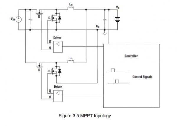

Pousím se to vysvětlit ještě na jiném modelovém případu, audiozesilovač a jeho zdroj.
Když bude zdroj slabší než je výkon zesilovače, tak zesilovač nepodá dostatečný výkon a bude ořezávat. Bude-li zdroj schopný dodávat větší proud, než si dokáže zesilovač odebrat, pak bude výkon zesilovače v plné míře využitelný ( ne využitý ). A bude-li schopnost zdroje dodávat proud ještě vyšší a vyšší, třeba i trojnásobná....desetinásoná, zesilovači to neublíží, pokud bude dodržené maximální napětí, zesilovač bude mít dostatek energie na svůj zisk, který ale nikdy nepřekročí jeho vlastní výkon. Takže zdrojem ze 100W zesilovače 1000W zesilovač neudělám, stále bude schopný dodat 100W. Vyšší výkon jen posílením koncových stupňů ( více tranzistorů = menší odpor na zátěž zdroje )
MPPT v Axpertech - Vin jsou panely
https://forum.mypower.cz/download/file. ... w&id=23665

Re: Vyšší výkon panelů na klonu Axpert VM3KVA
Je zde přece jen drobný rozdíl mezi zesilovačem a MPPT nabíječem. MPPT nabíječ může mít takový režim činnosti, že periodicky po určitém čase zjišťuje polohu pracovního bodu pro maximální výkon fotovoltaického pole. Může to dělat tak, že proměří celou výkonovou křivku a hledá na ní maximum. Pokud by nebylo při této činnosti ošetřeno maximum měřeného proudu, mohlo by se stát, že spínací tranzistory budou při této činnosti přetíženy. V tomto případě tedy záleží na tom, jak kvalitně byl návrh proveden a jaké má limity. Metod zjišťování optimálního pracovního bodu je ale více a záleží na tom, která z nich byla pro daný MPPT regulátor použita.
Pravda že. V mém případě ale nepřidávám panely pro vyšší výkon, to bych je dal na stejnou stranu jako mám stávající.
Přidávám je kvůli delší denní produkci, na jinou stranu střechy a jinou světovou stranu. Eventuelní zvýšení výkonu je jen vedlejší efekt, pozitivní v případě rozptýleného světla.
Nevím, a nemám vyzkoušené, jestli strinky od sebe odkloněné o 90°na 45°střeše můžou dát společně plný Wp výkon celého celku...
