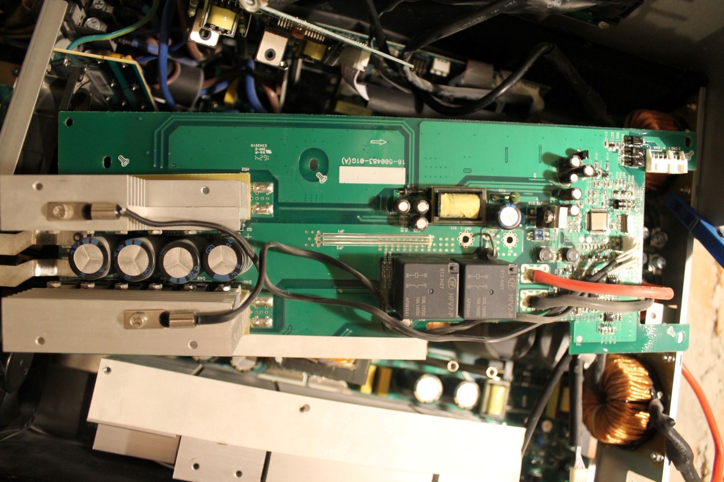

Re: Vyšší výkon panelů na klonu Axpert VM3KVA
Myslim ze sa treba vratit k podstate - otazka bola ci prepanelovanie poskodi MPPT regulator.
Poskodenie regulatoru moze nastat z tychto dovodov:
1. prieraz v dosledku prekrocenia max. napatia na vstupe - pokial sa dodrzi max. napatie nemal by byt ani pri prepanelovani problem.
2. poskodenie v dosledku pretazenia, odoberany vyssi vykon - toto nastane len pri nespravne navrhnutych regulatoroch, spravne navrhnuty regulator si meria okamzity dodavany vykon a vie ho omedzit (casto sa takto softwerovo "vyrabaju" rozne vykonove verzie). Seriozne navrhnuty regulator ma aj snimac teploty, takze znizi dodavany vykon pri zvyseni teploty.
Otazka ako je to s MPPT v Axperte. MPPT v Axperte ma vlastny procesor, je autonomny a je riadeny z centralneho procesoru prikazmi, ma vlastne meranie vystupneho prudu, vstupneho naptia, napatia na DC zbernici (bateria), teploty.
Bohuzial co sa tyka vlastnej spotreby a efektivity hladania MPPT bodu Victron (a jeho clony) su radovo lepsie.
Este obrazky MPPT dosky z PIP4048MS (Axpert 4kW, MPPT 150V). Vstup z panelov je na lavej strane - tam kde su chladice a bateria kondenzatorov.
