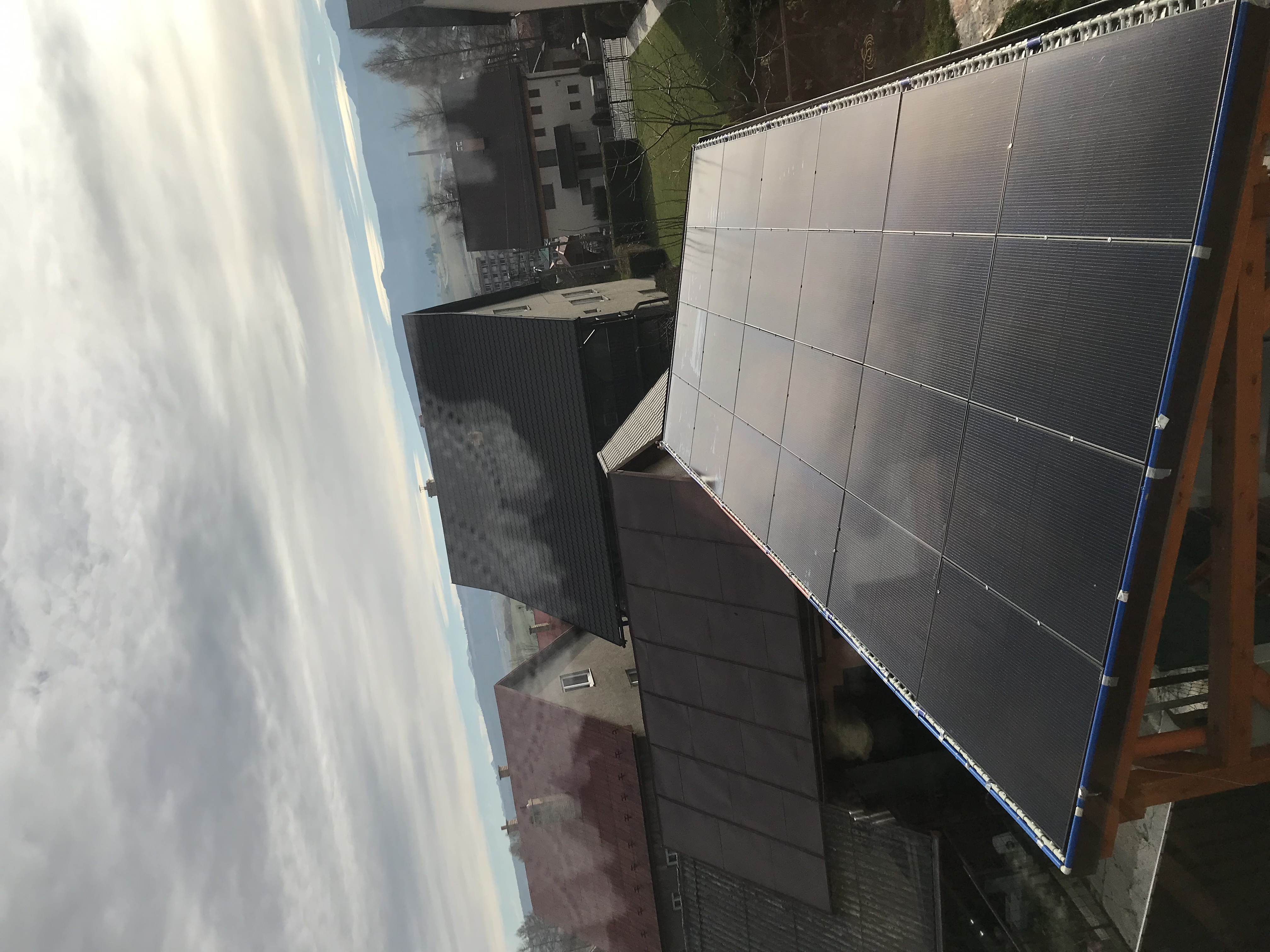

Namontované dva stringi 3s4p

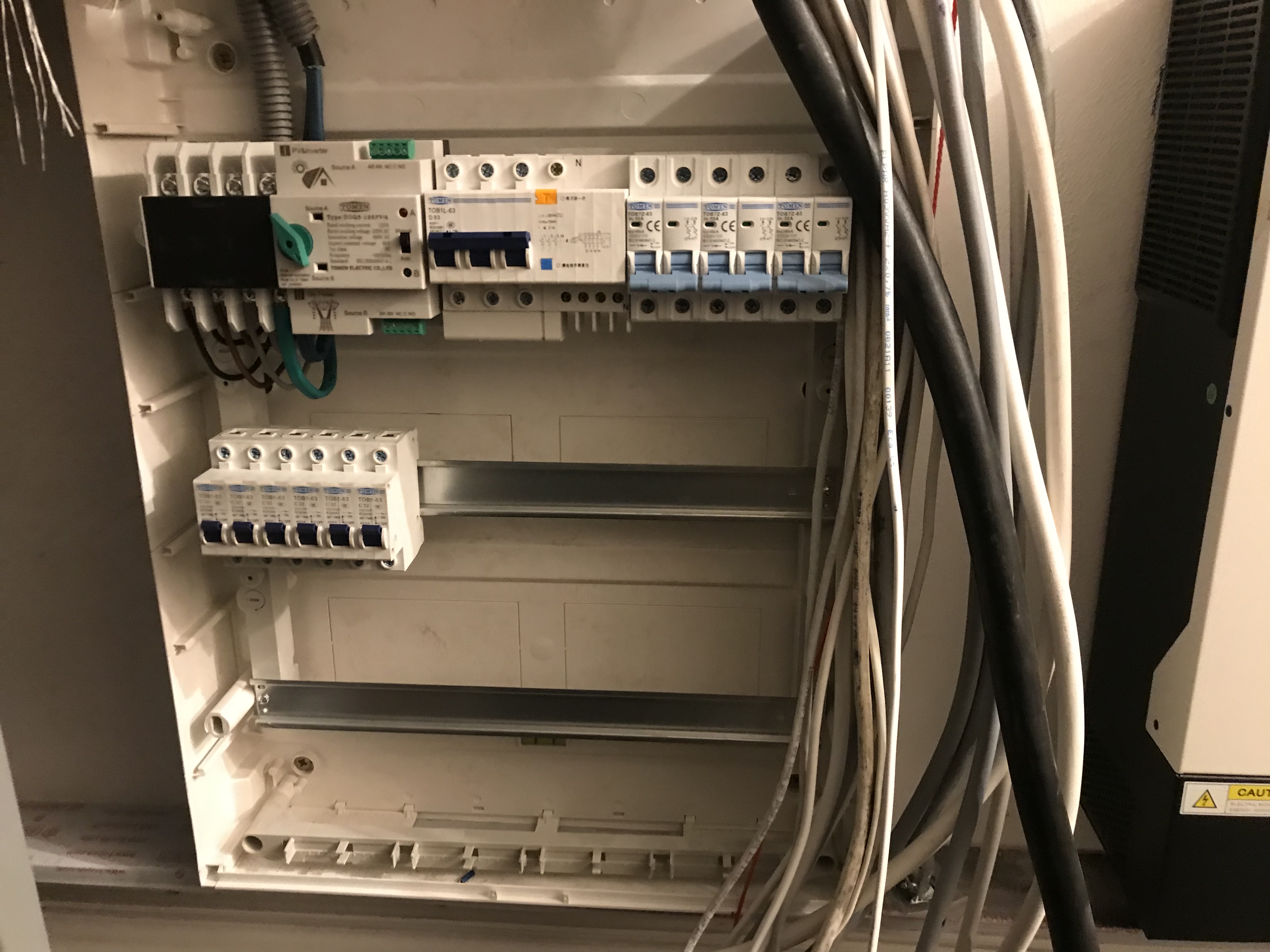

Osadená rozvodná skriňa 1 v strojovni 1 v kolibe hneď pod strechou Editujem orientáciu foto

Rozvádzač 2 v strojovni 2 -25 m od rozvádzača 1

Rozvádzač 3 - rozvod a istenie dve poschodia

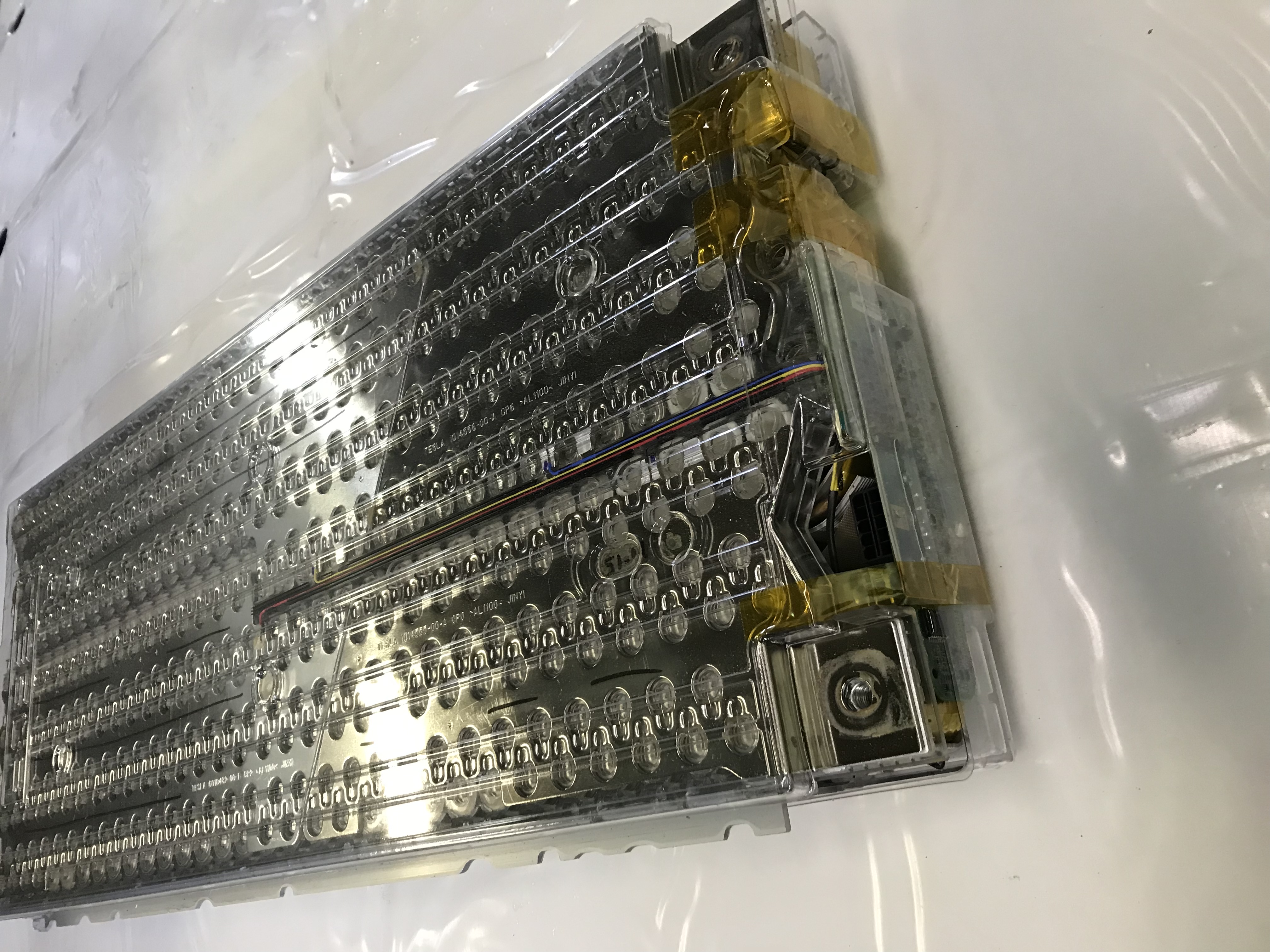

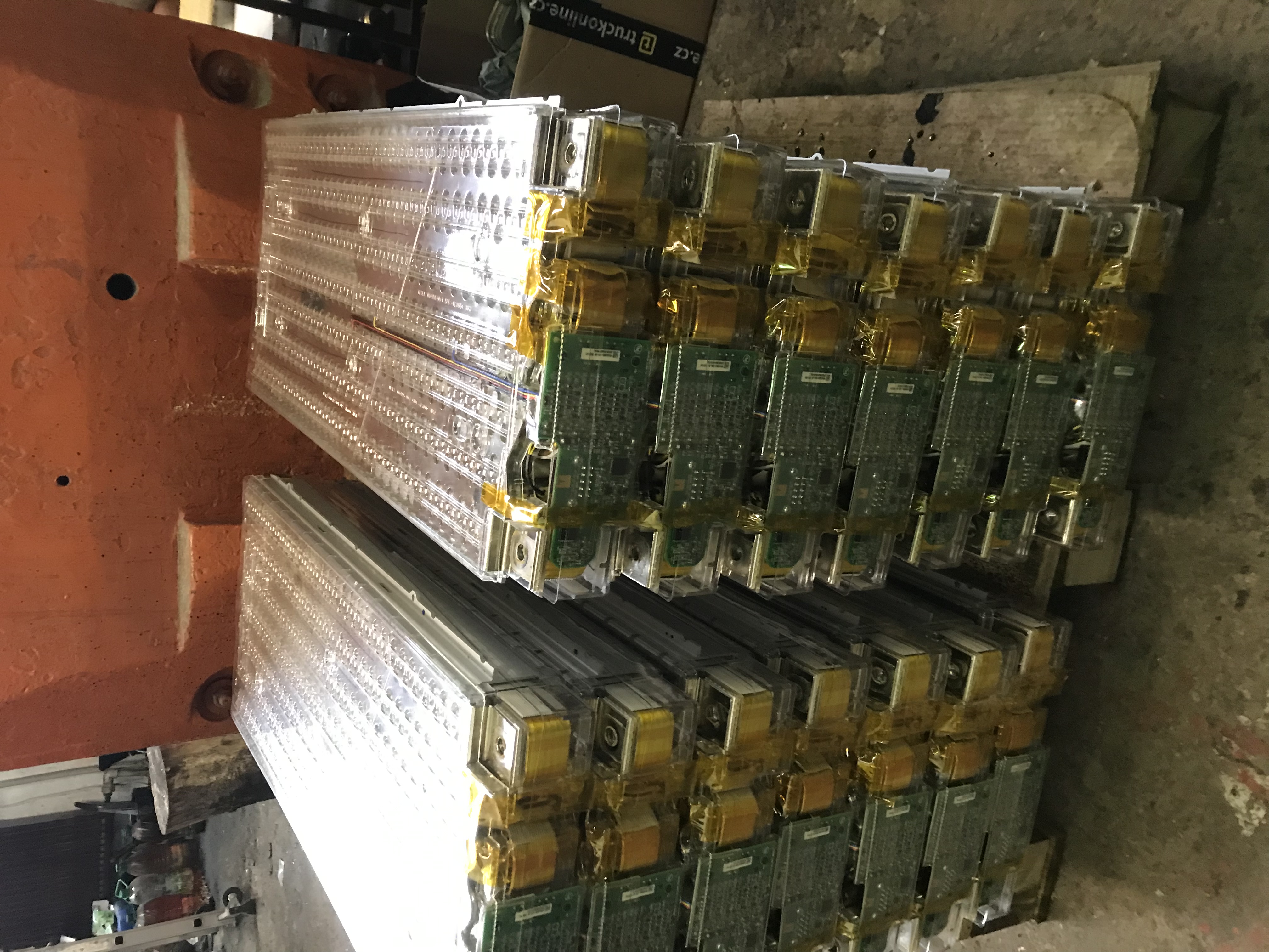

Tak som kúpil celú batériu z automobilu Tesla 70. Zajtra ju rozoberiem a dám foto. Zopár modulov by som predal ak bude mať niekto záujem.

Batéria rozobraná. Dodržané OBP a PO, rukavice do 5 kV, gumené čižmy. Mám ich 14 ks. Chcem zapojiť aspoň 4 - 6 ks.

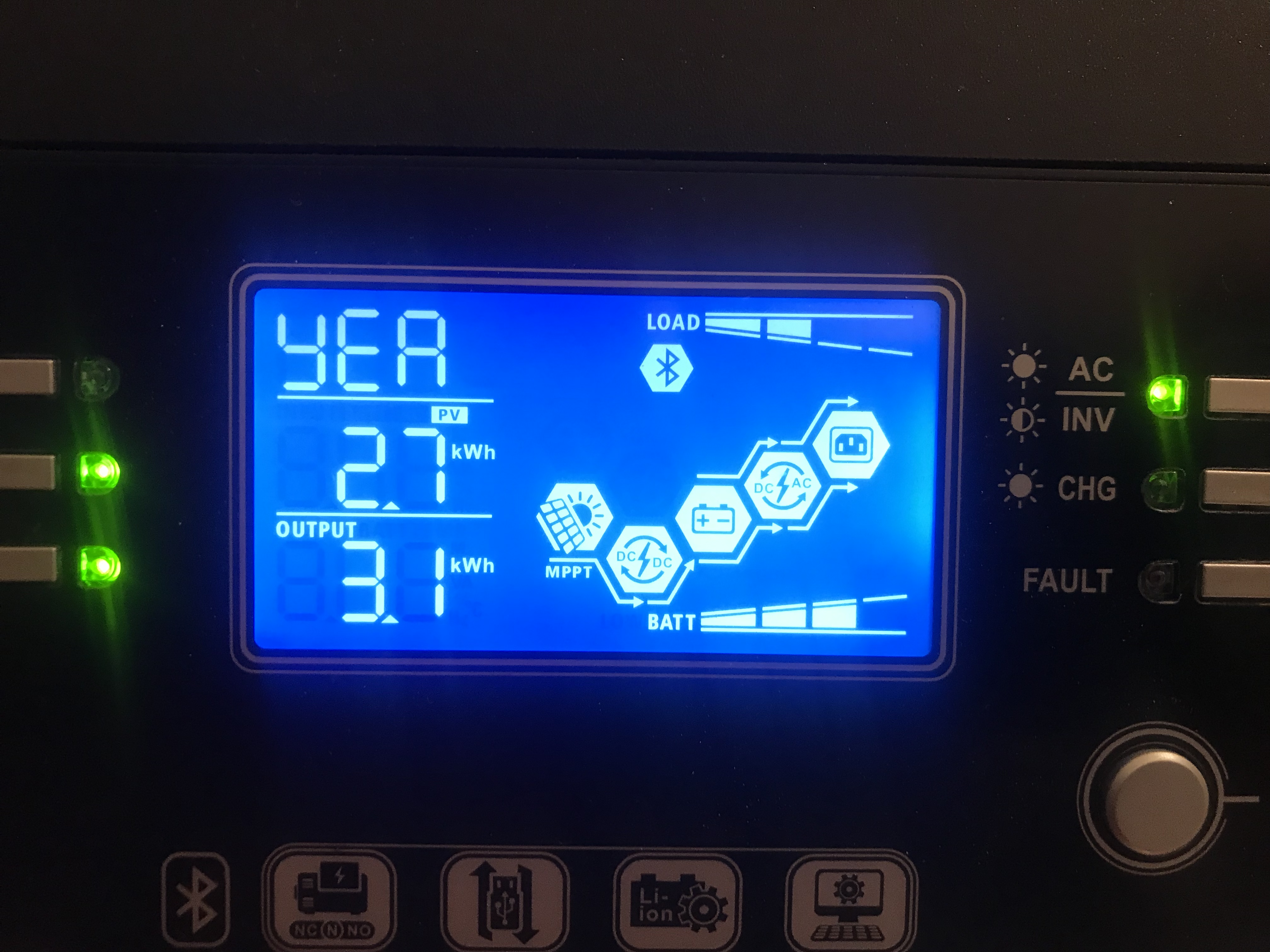

Tak prvý kWh DC energie z neba

Prvé kWh AC vyrobené z neba
