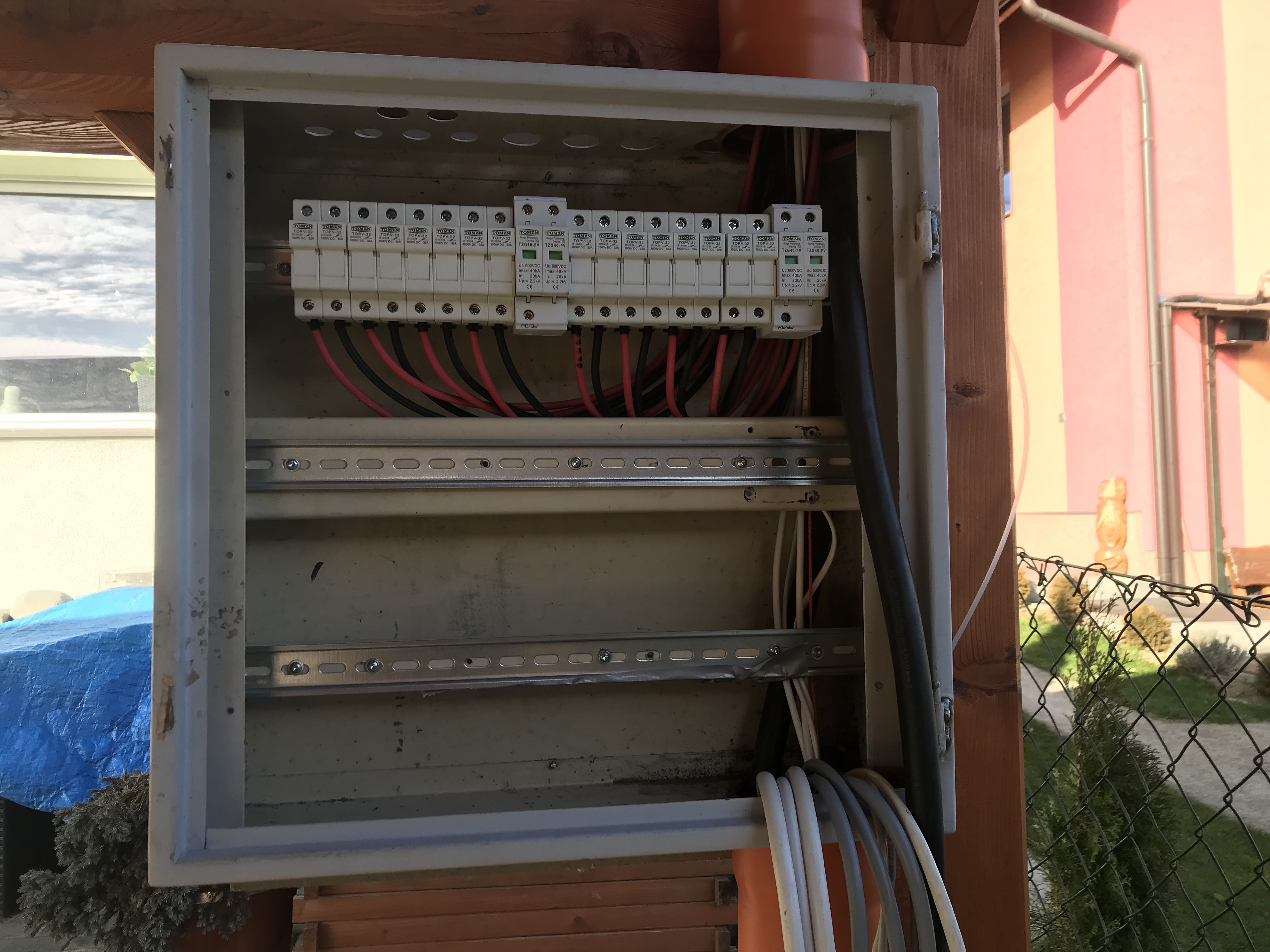

Osadená rozvodná skriňa 1 v strojovni 1 v kolibe hneď pod strechou
Editujem orientáciu foto
Naposledy upravil(a) kuli dne ned lis 21, 2021 12:21 pm, celkem upraveno 5 x.

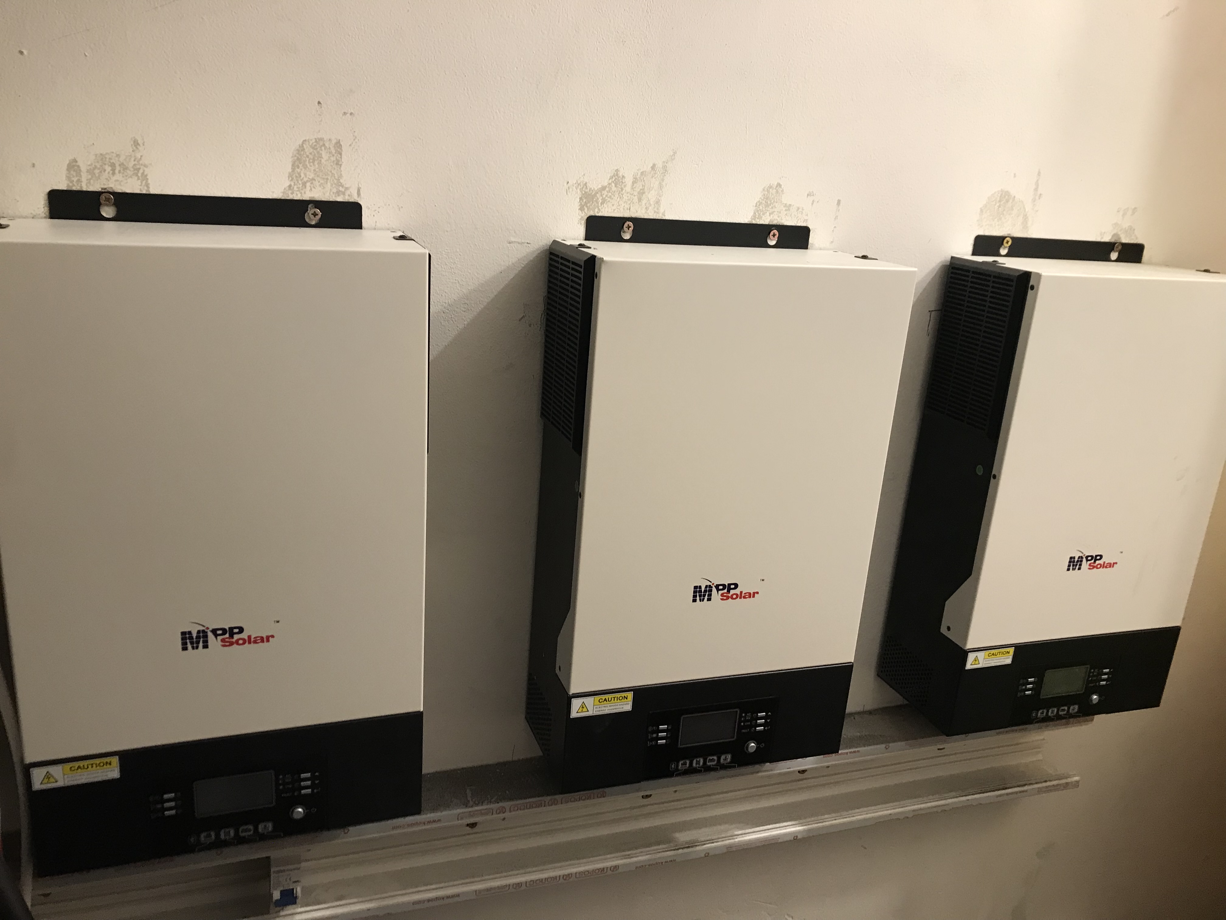

Tri kombajny v strojovni 2

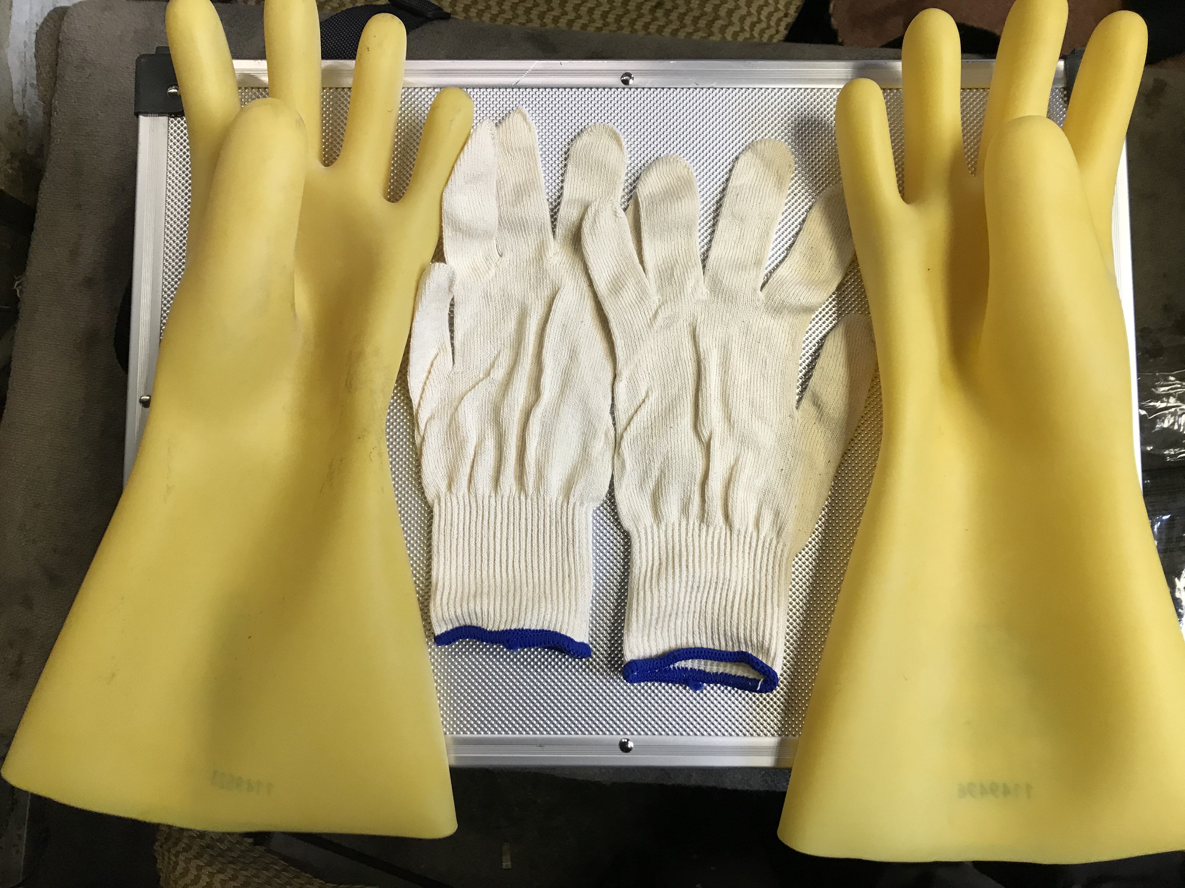

Batéria rozobraná. Dodržané OBP a PO, rukavice do 5 kV, gumené čižmy. Mám ich 14 ks. Chcem zapojiť aspoň 4 - 6 ks.

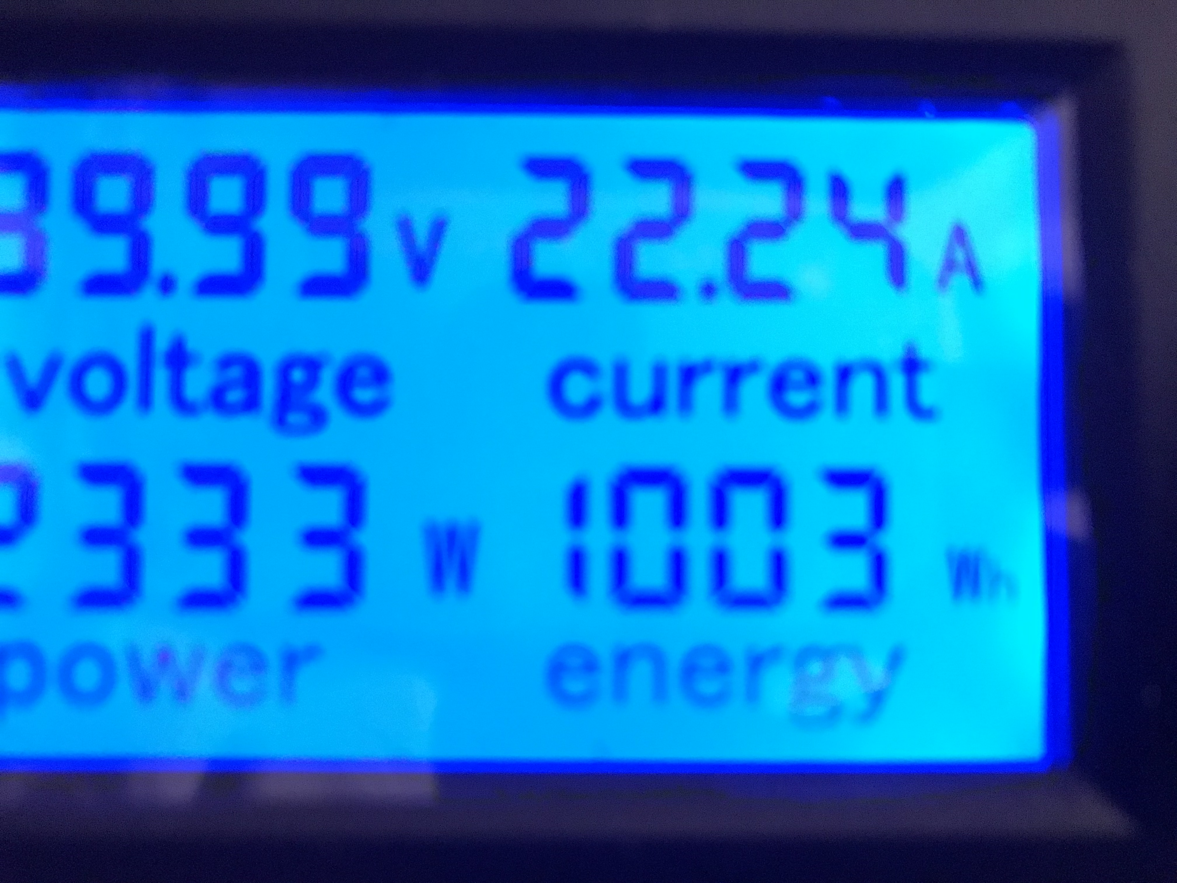

Tak prvý kWh DC energie z neba
