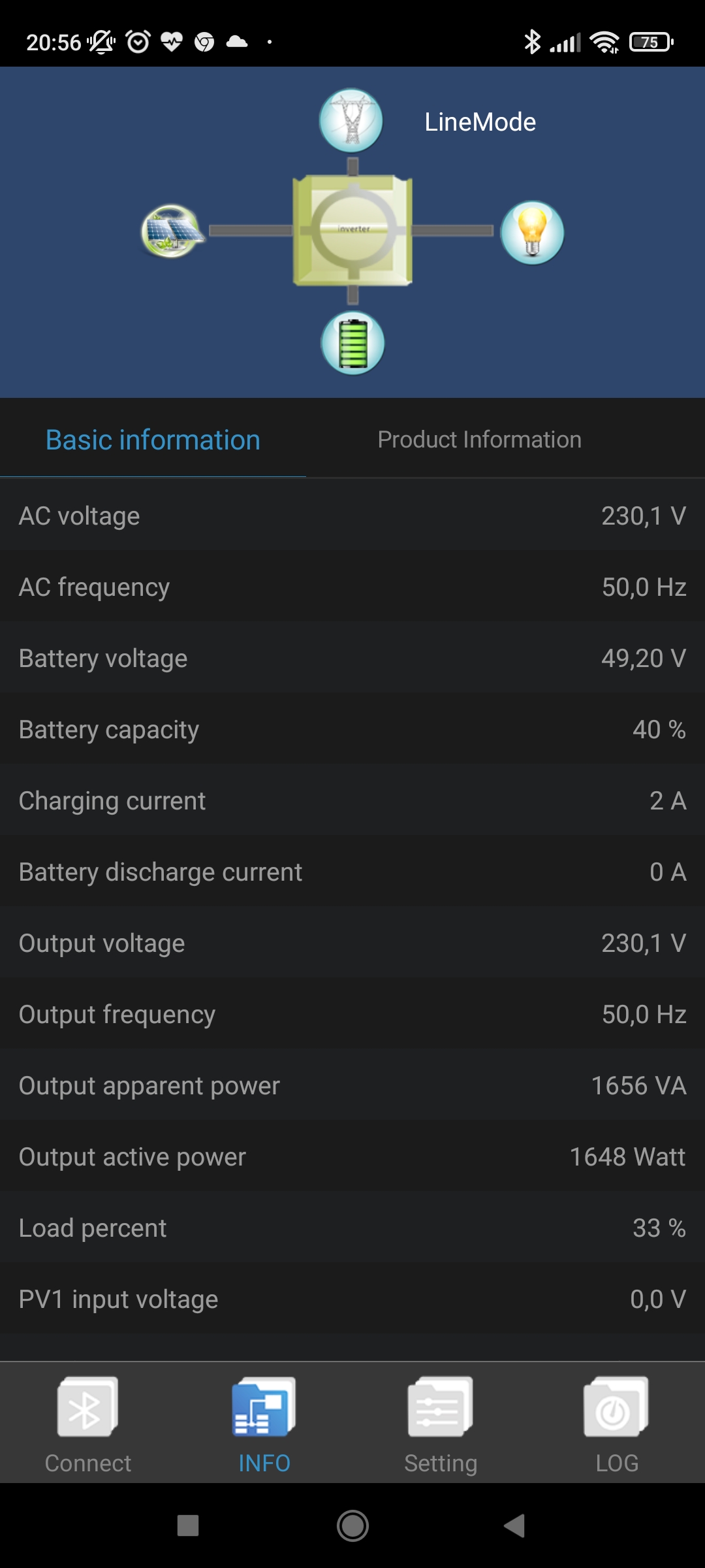

Nevím jestli není jen problém nekde v nastavení beterek. Mám Pylontech 2000C, s těma prednastavený profil na "PYL" nefunguje, takže mám nastaveny podle návodu zde na foru.Ale nevim jestli je to OK(viz. foto nahoře)

Vidím v tom nastavení, že back to grid i cut-off voltage je na 45 V. On asi přejde na síť a zároveň odpojí baterii, protože dosáhne cut-off limitu? Pak bych chápal i ten alarm. Ten back to grid bych dal o volt výš a zítra se uvidí, až se to nabije.

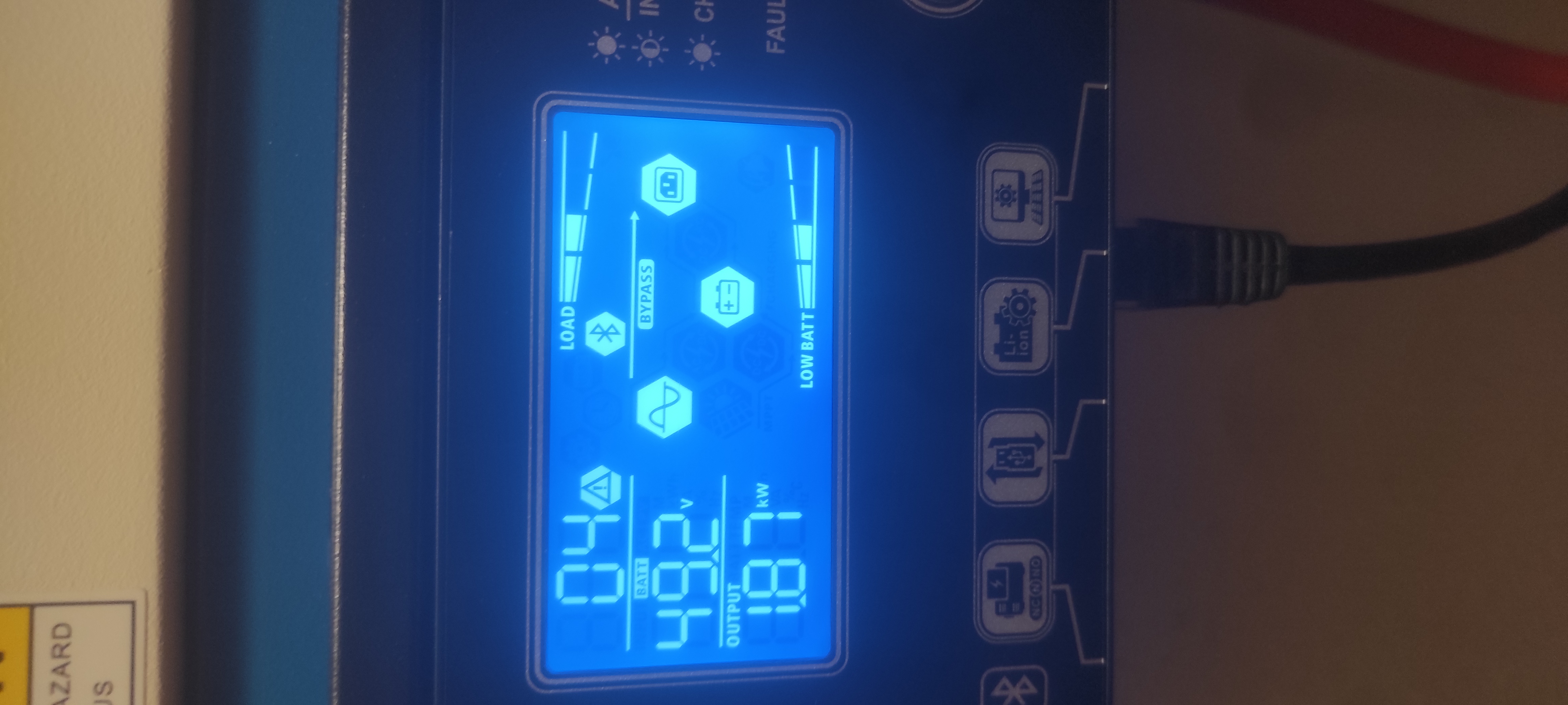

To jsem si taky rikal, ze by to mohlo byt neco podobneho, ale kdyz se podivam na stav baterie ted, tak pise 49V, a pořád řve chyba A4:-(

Tak nad tímto zařízením já začínám lámat hůl.jeste přes den, zase spadl do A4.jaknto.muze nechat vybít tak moc,ať to spadne na chybu.jantonfakt nechapu. To fakt na zprovoznění dvě musí být člověk raketovej inženýr?!
