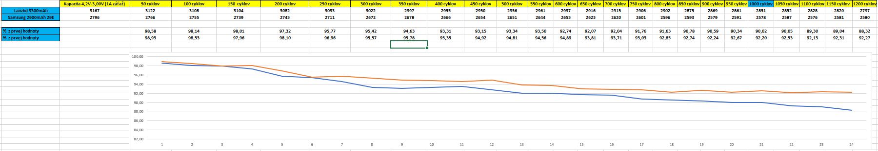

brin> a je ti jasné ,že ty baterky z odkazu jsou NMC (li-ion) ?
https://forum.mypower.cz/download/file.php?id=21048&t=1

U těch grafů chybí nějaké pormínky, za kterých to bylo naměřeno a za mě vypadají dost tendenčně. Podle toho už bych měl baterii asi skoro po smrti. Tak hrozné to nebude. Tím samozřejmě nepopírám vyšší cyklickou životnost LFP, ale NMC na tom tak špatně není pokud se dodrží některé parametry v rozumných mezích.marko250 píše:brin> a je ti jasné ,že ty baterky z odkazu jsou NMC (li-ion) ?

Predbežne Lanzhd 3300mAh..kapacita 4,2V - 3V - 3167mAh (1A zaťaž)
4,00-3,45 - 0,6A - 1705mAh (priemer 6 cyklov)
4,05-3,45 - 0,6A - 1845mAh (priemer 2 cykly)
4,00 - 3,40 - 0.6A - 1865mAh (priemer 3 cykly)
4.05 - 3,35V - 0.6A - 2070mAh (priemer 3 cykly)
4.05 - 3,35V- 0,3A - 2080mAh (priemer 2 cykly)
Kapacita na začiatku 3167mAh....Kapacita po 50 cykloch 3122mAh...pokles iba o 1,4% !!!
Dostal som zasielku "Samsung INR18650-29E 2900mAh E7 " prvé bol kapacitný test,tak ako aj predošlý test 4,2V-3V (1A záťaž)
Samsung 29E vykázal kapacitu 2796mAh
Zatial prebehol len test
4,00-3,45 - 0,6A - 1674mAh (priemer 2 cykly)
4,05-3,35 - 0,6A - 1996mAh (priemer 2 cykly)
