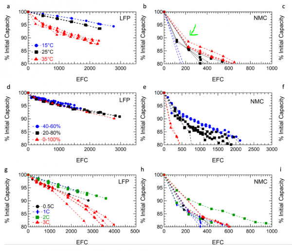

brin> a je ti jasné ,že ty baterky z odkazu jsou NMC (li-ion) ?
https://forum.mypower.cz/download/file.php?id=21048&t=1

U těch grafů chybí nějaké pormínky, za kterých to bylo naměřeno a za mě vypadají dost tendenčně. Podle toho už bych měl baterii asi skoro po smrti. Tak hrozné to nebude. Tím samozřejmě nepopírám vyšší cyklickou životnost LFP, ale NMC na tom tak špatně není pokud se dodrží některé parametry v rozumných mezích.marko250 píše:brin> a je ti jasné ,že ty baterky z odkazu jsou NMC (li-ion) ?
viewtopic.php?t=5358#p103484
viewtopic.php?t=4136#p72550

tak ono nejde jen o životnost, někdo řeší i bezpečnost

Vždyť píšu provozovat v rozumných mezích. Po světě jezdí už dost aut plných NMC, kde se to provozuje úplně jinde než myslím já a moc se toho neděje, pokud se nebourá a nebo to auto nehoří z jiného důvodu.
Zase samozřejmě nepopírám, že LFP je v tomto směru bezpečnější.
Jenom se mě zdá, že LFP se tady bere za skoro jedinou možnou technologii. Prakticky málokdo doma dokáže využít plný potenciál jejich cyklů. Přitom co se týče nároků na BMS, atd., tak jsou na tom hůř.
