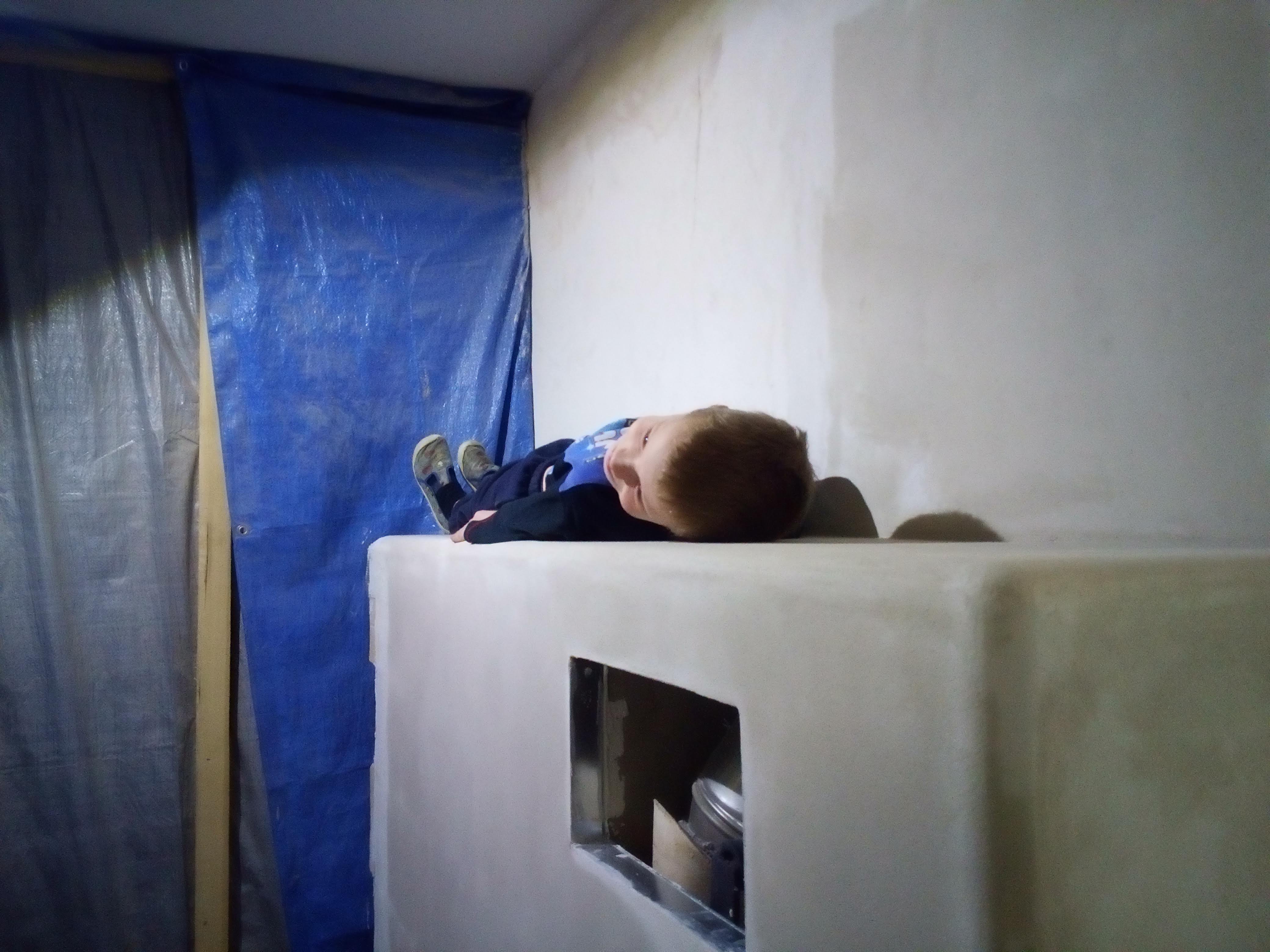

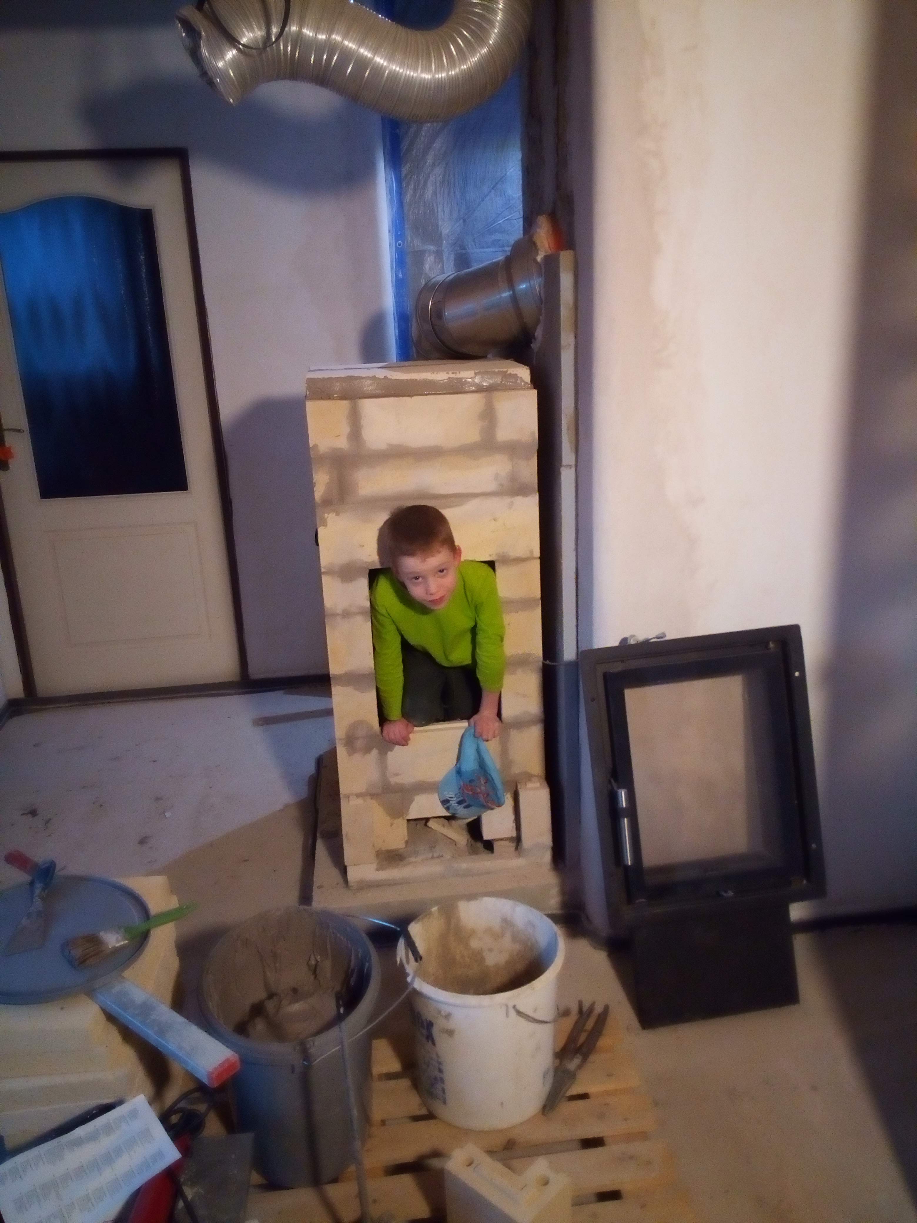

Doutnání jsem kdysi taky provozovali, kominík to potom musel vyjet motorem s řetězem, za sezónu měl komín nahoře z 20cm už sotva 10cm otvor... Takže tudy cesta nevede, zatopit, hořet plamenem, pokud mám potřebu, tak na žhavý něco drobnýho, a zase plamenem, příp nechat vyhasnout a znovu zatopit. Takhle sme do loňska topili v krbové vložce.
Tuhle sezónu provozujeme těžkou akumulační pec, a při teplotách do -5°C stačí naložit 12-15kg dřeva, odshora zapálit, po 10min rozhoření zavřít zatápěcí klapku, za 3-4 hodiny, jak to víceméně dohoří, tak zavřít vzduch, aby to nevychládlo přes komín.
Pokračování další den. Když je pod -15°C (zatím jeden den) tak jsme holt po 12-ti hodinách prohrábli popel, našli pár žhavíčků a tím nechali rozhořet další dávku. Pec má naopak povrchovou teplotu do 50°C, teplote v domě kolísá mezi 22-25°C. Občas to strašně přestřelím, třeba v pátek, protože bylo venku teplo, tak jsem to dohnal na 28°C. Nějaký ilustrační foto ze stavby, tohle je teprve jádro pece, teda jenom spalovací komora. A tady je malej zápecník (teda vlastně nápecník), ještě na jaře, při prvním testu.
