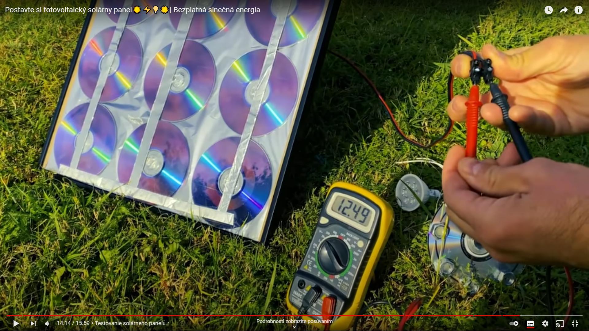

Mono, nebo poly, nebo CD ?
Niečo pre kutilov s vyvinutým zmyslom pre enviroment :
https://www.youtube.com/watch?v=2cgCarqujJo

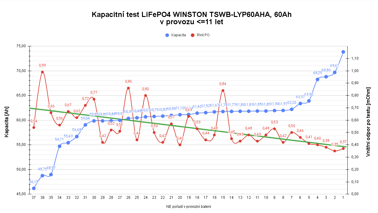

Peta joule máš moc pěkné stránky. Co se mi na nich nelíbí jsou údaje o časové žívotnosti baterií. U LiFepo uvádíš životnost 20-25let a u LTO až 50let. Máš nějaké zdroje,kde to je ověřeno?? Podle mě je chemická životnost těchto bateii kratší.PetaJoule píše:https://divis.petajoule.eu/navrh-fotovo ... eneratoru/*CAR* píše:Závěr si asi může udělat každý sám : Mono 2x větší pole než poly , ale výkon +- stejný - platí opravdu jen pro šedivé zamračené dny a i s deštěm . Je také vidět , že rovná střecha v takové dny , dává o dost větší výkon než střecha s úhlem 30 až 45°.Znamená to, že plošně umístěné moduly jsou pro zimu zásadně nevhodné? Určitě ne. V zimě je totiž většinu času zataženo a světlo je rozptýlené. V této situaci si musíte představit, že (nezasněžené) ploché moduly "hledí" ortogonálně (přímo, v pravém úhlu) na bílé mraky. Tyto mraky jsou v danou chvíli široko daleko nejjasnější věcí. A tak je paradoxně fotovoltaická konfigurace, která se jinak jeví jako neoptimální řešení pro zimní období, přesto v této nepříliš vzácné situaci optimální.
I tady na foru jsou majitelé starších Lifepo a po 10-12 letech se z nich stává šrot.

Myslíš, že tvému tvrzení odpovídají výsledky měření kolegy Ivo12s ? Mám také docela staré baterky li-fe, určitě 10+ let a taky z nich šrot není.

Tiež poznám majiteľa starých Winstonov (cca. rok 2010) a stále majú okolo 90% kapacity.

Hele to neříkej, jinak Tě ladapavlas dá k soudu za pomluvu že tu prodává šrotFranta2776 píše:Peta joule máš moc pěkné stránky. Co se mi na nich nelíbí jsou údaje o časové žívotnosti baterií. U LiFepo uvádíš životnost 20-25let a u LTO až 50let. Máš nějaké zdroje,kde to je ověřeno?? Podle mě je chemická životnost těchto bateii kratší.
https://forum.mypower.cz/viewtopic.php?t=11555
A Ivo12s po "11ti" letech má 60Ah co 30/37 mají stále > 60Ah?
Jistě, že jsem tu četl "dříve to odejde na chemii". A já to tak beru - mnoha lidem se to asi stává.
Ale má to někdo podložené? Nebo provozuje své baterie často ve stagnaci?
Chci říct: Vím kolik % Winstonů má skrytou výrobní vadu, vím tedy s jakým výpadkem se po 10-12 letech musí počítat, vím co se musí dělat aby baterie vydržela a znám detailně LiFePO (případně LiFeYPO4) chemii včetně elektrolytu.
Dále samozřejmě se s nějakým úpadkem počítá, takže proto klient dostane v reálu třeba 92kWh jako 80kWh.
Ale jistě, pokud někdo neumí tak z nich taky ten šrot udělá. A nechci aby to vypadalo že jsem spadl moudrý z nebe, jistě že jsem několik článků taky nafouknul. Několik jsem rozřezal.
A 99% nabídek "nechcete 'naše' baterie" od Číňanů odmítám.
A taky netvrdím, že nějaké Elerixy,Pylony,Sunstony,Goodbaty a já nevím co ještě vydrží 20-25 let.
Takže pokud tady na foru jsou majitelé LFP co mají po 10-12 letech šrot. Možná to bude tím majitelem?
Tudíž - pokud je podle Tebe chemická životnost kratší - musíš být schopen řict "proč".
Degraduje podle Tebe elektrolyt?

PetaJoule píše:Hele to neříkej, jinak Tě ladapavlas dá k soudu za pomluvu že tu prodává šrotFranta2776 píše:Peta joule máš moc pěkné stránky. Co se mi na nich nelíbí jsou údaje o časové žívotnosti baterií. U LiFepo uvádíš životnost 20-25let a u LTO až 50let. Máš nějaké zdroje,kde to je ověřeno?? Podle mě je chemická životnost těchto bateii kratší.
Rozloží se separátor nebo spinell?
Neber to jako űtok na tebe.Necitím se v dané oblasti dostatečně informován a ràd se dovzdělám.Info mám jenom z internetu.
Já u sebe vidím, že na.jedné sadě udělám 200cyklú za rok.Budu ràd když baterka vydrží 10let a cokoliv navíc beru jako bonus.
