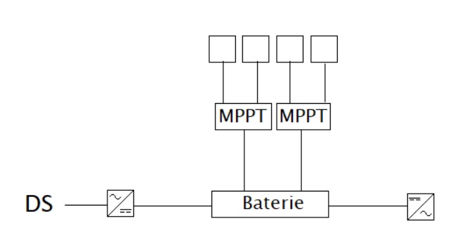

Měl bych takový jeden doplňující dotaz. Je nějak možné, aby řešení ala Axpert King nějak ovlivnilo DS, respektive vytvořilo přetok? Podle mne ne, ale raději se zeptám zkušenějších.
Uvažuji totiž u naší poloostrovní FVE o nahrazení přepínání DS/FVE právě výkonnou nabíječkou. Případné ztráty při dvoji konverzi teď neřeším.

No, nejde mi ani tak o toho Kinga, ale o tohle zapojení, kdy baterie jsou nabíjeny buď MPPT nebo síťovou nabíječkou z DS.
A možnost eventuélního problému s DS (přetoky, ovvlivnění). Prostě jestli nemůže vziknout nějaký problém. Jak jsem již psal, já si myslím, že ne.

nemuze, pres nabijeckou zpatky nema co projit obracene.

Ono to schéma není úplně přesné
Tohle je IMHO lepší popis: https://www.youtube.com/watch?v=0k6zC6ZeMo0

Jako nabíječka baterie se u těch HV hybridních měničů (teď nemluvím o Kingovi) používá reverzní funkce střídače, kdy se střídač připojí na síť (AC in) a v reverzním režimu dodává energii na HV sběrnici (kde je těch 410V+) a z té sběrnice se baterie dobíjí tím DC-DC měničem, který nabíjí baterie ze sluníčka. Takže celý měnič do sítě buď energii dodává nebo ze sítě odebírá (při nabíjení baterek), ale neumí oboje současně (a proto tam má King tu dodatečnou nabíječku). Je to celý takhle udělaný v rámci úspory všeho (ceny, součástek, místa, hmotnosti) a stejně když jsou baterky vybitý, tak nabíjím a nedodávám do sítě.
To připojení střídače na AC in je zapnuté i při režimu ongrid nebo hybrid a proto tam vznikají ty přetoky.
