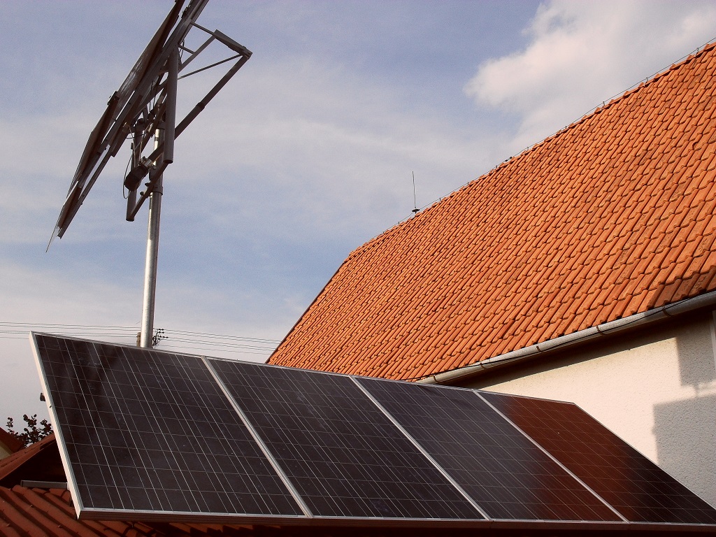

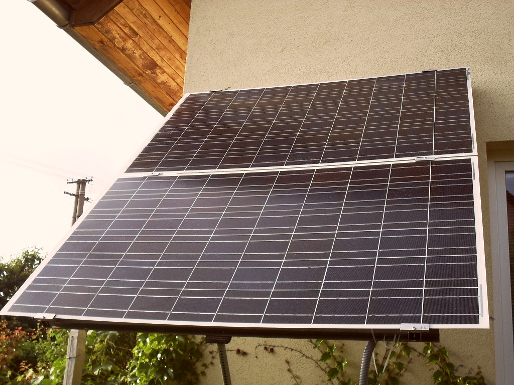

Zdravím všetkých.
Trochu som upravil moju FVE.
Pribudli dva panely poly 240Wp,všetky zapojené do série neviem či je lepšie sériovoparalelne.
Na konštrukcii sa dá nastaviť sklon a 20A regler vystriedal 45A Tracer.
Tiež testujem bratovi menič 2500/24
Stále ostáva odstrániť pavučinu z káblov a zapojenie zvodičov a iné ochrany a mali by pribudnúť ďalšie life.

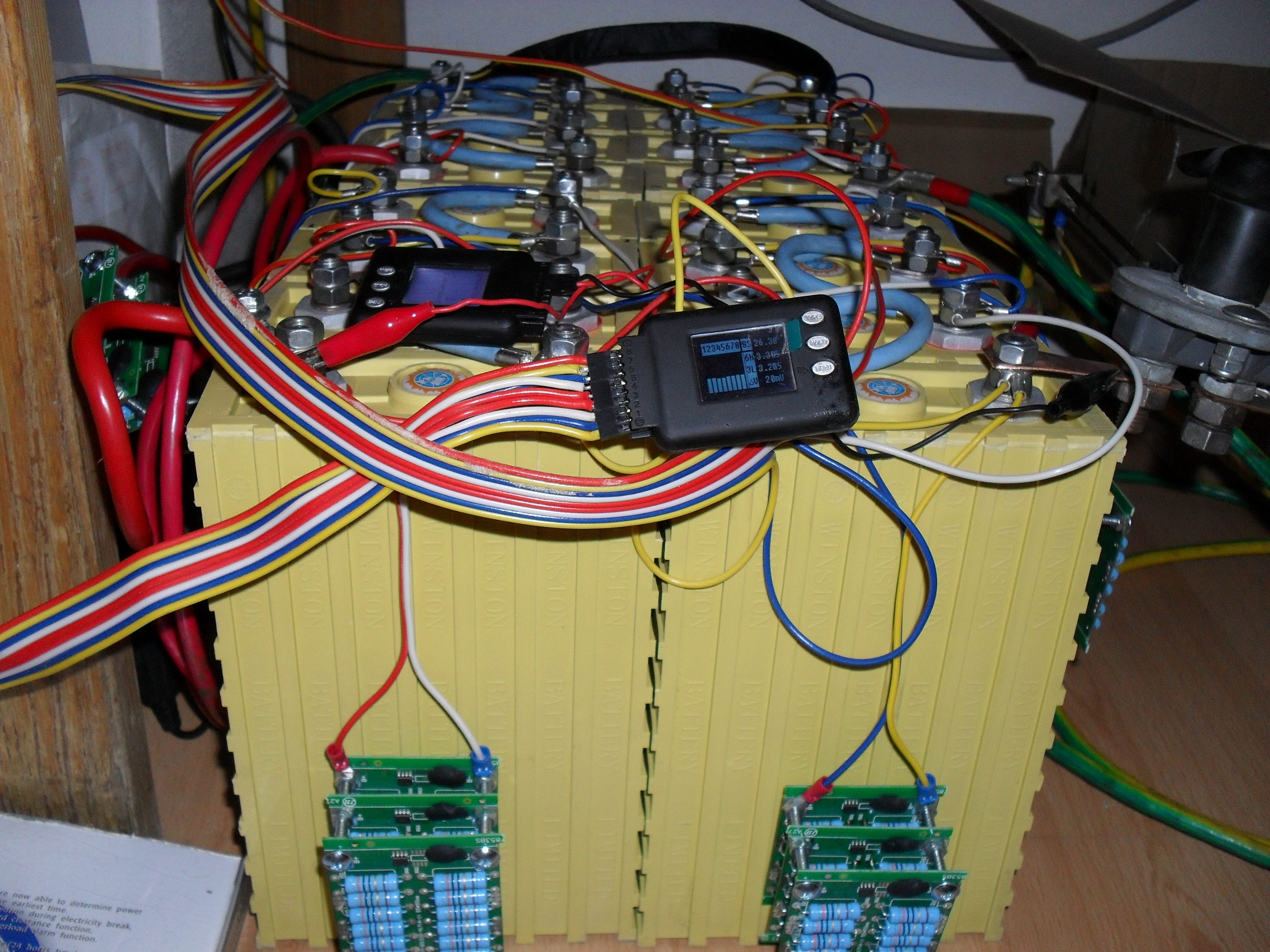

Re: 460Wp na sledovači+480Wp
Máte to super!
Môžem sa spýtať, ako ste spokojný s LIFEYPO? Mám totiž nejaké objednané. Už ich treba "iba" zaplatiť a užívať
Vďaka.Aj ja mám ďalšie objednané,čiže som spokojný po pol roku používania.Prihodil som ku každému článku ešte po dva balančné moduly. http://gwl-power.tumblr.com/tagged/cbm Testing the CBM performace
Páči sa mi že keď do nich príde 2500Wh tak aj tolko z nich dostanem.Využívam ich od 24 do 28,8 Volta
Takže po preštudovaní grafov krivky účinnosti premeny MPPT a prerátaní v string kalkulátore som panely prepojil sériovo paralelne.Teraz je to ono aj keď je pod mrakom
Nové LiFeYPO4 sú už v prevádzke.Ešte upratať káble.24V 180Ah.Dlhé zimné večery sa budú lepšie zvládať.
No jasné už som chcel písať!luge píše:Takže po preštudovaní grafov krivky účinnosti premeny MPPT a prerátaní v string kalkulátore som panely prepojil sériovo paralelne.Teraz je to ono aj keď je pod mrakom
Keby boli všetky rovnako orientované tak sériové by nevadilo, ale takto tie stacionárne nepustili väčší prúd aj keď tie na trackeri by dali väčší .. takže ich obmedzovali. Sério-paralelne je správne v tomto prípade.. pekný systém.
Som zvedavý na ten menič, čo stál a vydrží tých 2500W trvale?

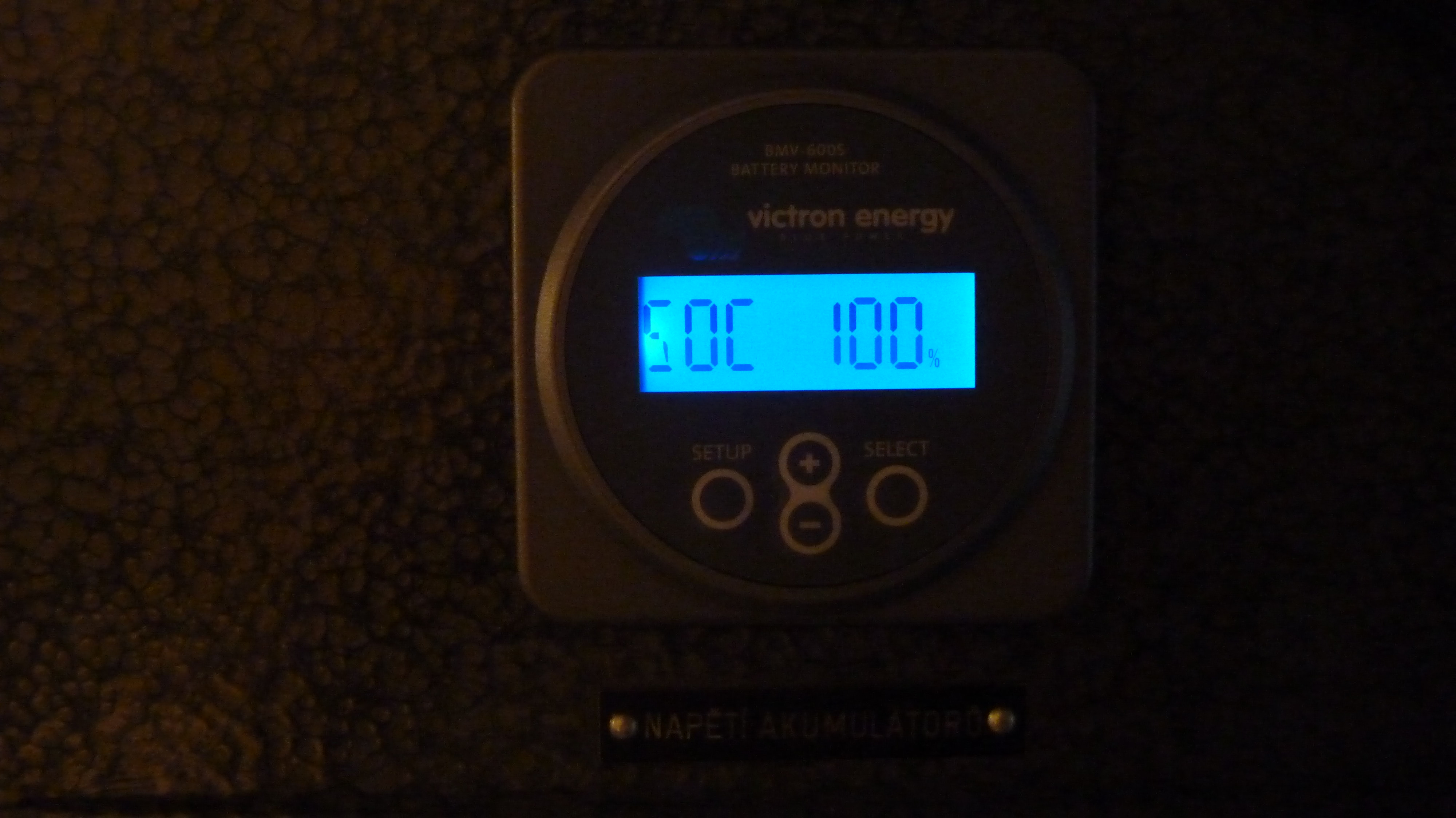

Zdravím všetkých.
Dnes po dlhšej dobe je aktuálny stav v batériách 100%
A ešte aj niečo zvýšilo do bojlera
