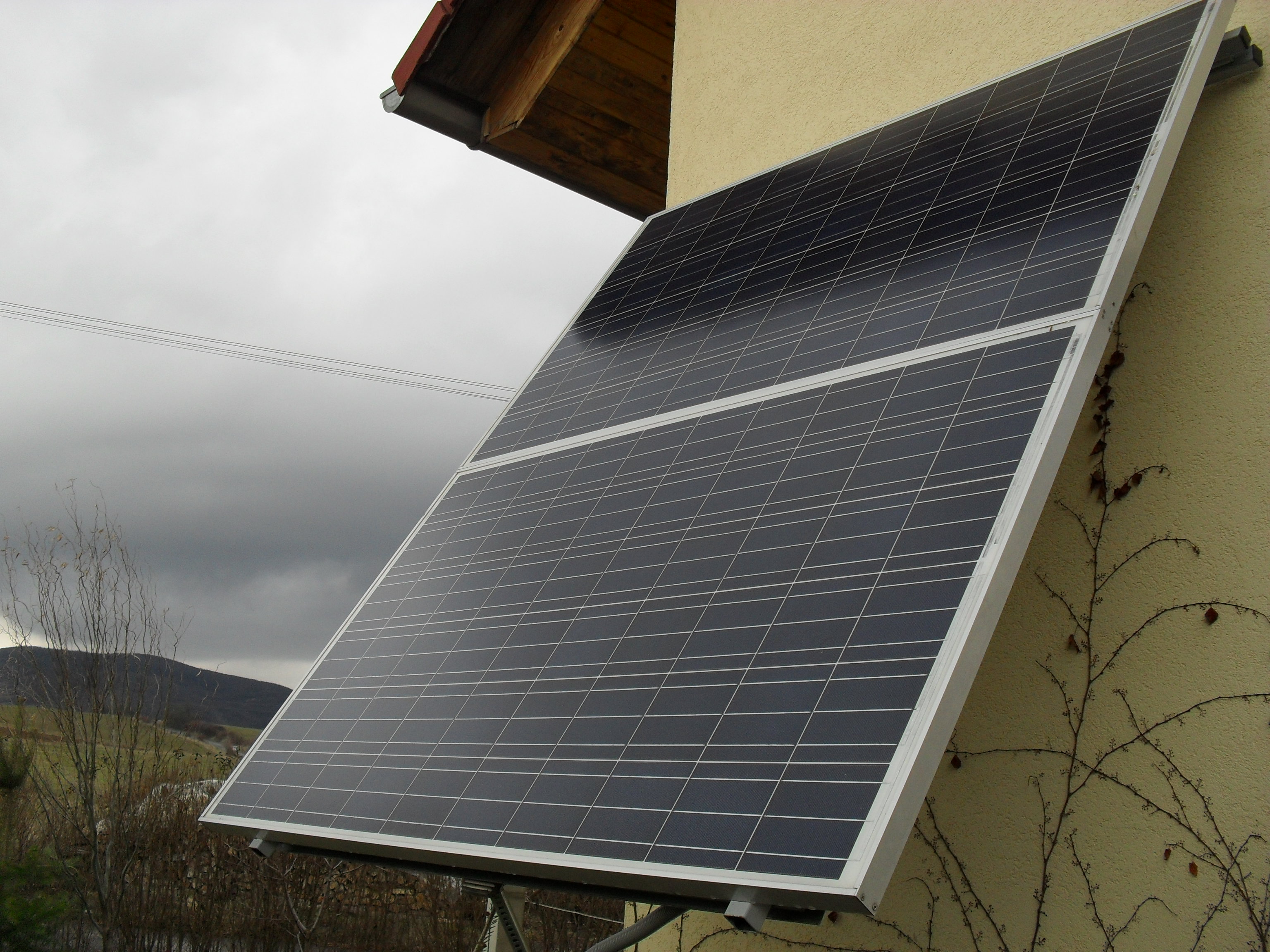

Zdravím všetkých.
Po pár mesiacoch prevádzky vďaka tomuto fóru chcem odprezentovať moju FVE.Zo začiatku som to bral ako zábavku a ono to začalo na seba aj zarábať.Zatial je to stále v štádiu testovania čiže aj zapojenia a komponenty nie sú konečné . Mono panely sú na dvojosom sledovači .Dobré rozhodnutie ale maturita kým som ho vymyslel a vyrobil.Zle otočený dom neumožnil dať panely na strechu.Slnko ich osvetluje od 8.30 do večera.Tracker to zameškané ráno cez deň dobehne.
Meranie:arduino,BMV victron,Cell Logger 8 cells,el.hodiny Križík.
Zapojené stále,pri poklese SOC na batériach sa prepne cez reverzné stykače na DS.
Tracker:dvojosé sledovanie pomocou arduina.
Panely:
2x240Wp,2x230Wp,2x220Wp polykrystal
3x 180Wp monokrystal
Regulátor:
Victron MPPT BlueSolar 150VDC/70A
Akumulátory:
16xLiFeYPO4 (3.2V/90Ah) sériovoparalelne 24V,48xCell Ballancing Module (3.60V- 1.7A)
Menič:
Victron Energy MultiPlus 24V/3000VA/70A-16A ,Kehow 24V/3000W
Denne zapojené na všetky led svetlá v dome,2xTV,PC-monitor,notebook,chladnička,UPS,nabíjačky,čerpadlá UK...keď je slnečno sú napájané nie súčasne pračka,umyvačka,rúra,mikrovlnka,pekárna,prebytky-bojler.
Zatial som velmi spokojný.

Úžasné. Gratuluji :O
Ten tracker - to jste machr, můžete se podělit o detaily? Nechápu, jak jste to mohl na hřeben té střechy takhle posadit

parádně zpracováno
, ty další panely budou také na sledovači ?
Jen tak dál ...

Re: 460Wp na sledovači
abrams ďakujem
Ano.Panely chcem na dvojosí sledovač na šikmú strechu drevárne,ale na úplne inej konštrukcii.
:repair:Už je v hlave hotová
Pre tých minimálne 30% energie naviac sa tracker oplatí vyrobiť.

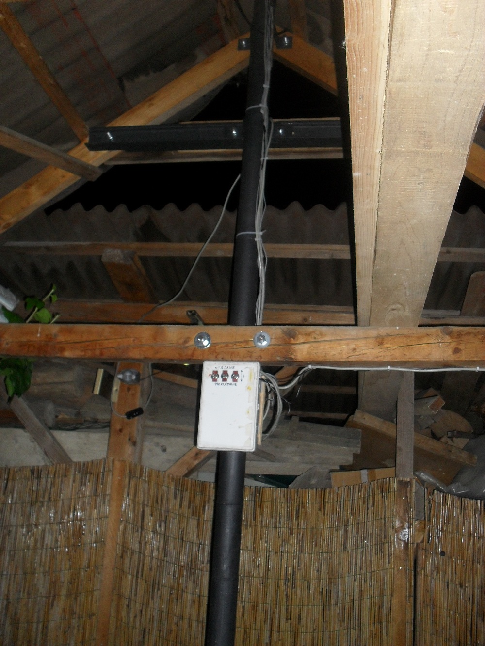

A jak mate vymyslene sledovani slunce nebo spis cim? My mame zatim udelane otaceni za sluncem elektricky a nastaveni druheho uhlu jeste neni elektricke ale mechanicke do predem zvoleneho uhlu. A i za techto skromnych podminek je to uzasne.luge píše:abrams ďakujem

Mám to poriešené časovačmi.Laboroval som aj s týmito obvodmi http://solartracker.greenwatts.info/sol ... 39_pcb.htm fungujú dobre pri dc motoroch,ale ako som to zapojil na relé - mám totižto motory na 230V tak to robilo problémi pri slabšom osvite led senzora začalo relé oscilovať čo sa nepáčilo motorom..Zatial som to odložil na neskôr.Písal som aj do greenwatts,snažia sa problém vyriešiť.Príkon motora ktorý natáča je slabých 0,2W za deň.Drobek.Petr píše:
Jeden motor pre otáčanie je lineárny aktuátor.Používa sa na otváranie brány.Druhý pre sklon má závitovú tyč.Myslím,že stačí natáčanie a sklon meniť dva krát do roka.Leto 25°,zima 51°aj ručne.

No, my mae spinaci hodiny a zprevodovany motor, ktery tim urcity cas otaci ale sledovac slunce by se hodil vic. S tim sklonem nemate tak docela pravdu. Ve vasem pripade je technicky narocne vylezt na strechu. Ja jsem na jedne instalaci udelal 2osy naklapeci system, ktery je ramovy a nad strechou. Ram ma rozmery 6x 8m a vejde se na neho 16 panelu. Zatim je jich tam, 12 a delame ted mechanizmus na zvedani. nekdy najdu fotky, bude li o ne zajem.luge píše:Mám to poriešené časovačmi.Laboroval som aj s týmito obvodmi http://solartracker.greenwatts.info/sol ... 39_pcb.htm fungujú dobre pri dc motoroch,ale ako som to zapojil na relé - mám totižto motory na 230V tak to robilo problémi pri slabšom osvite led senzora začalo relé oscilovať čo sa nepáčilo motorom..Zatial som to odložil na neskôr.Písal som aj do greenwatts,snažia sa problém vyriešiť.Príkon motora ktorý natáča je slabých 0,2W za deň.Drobek.Petr píše:
Pripojim ted par informaci o uhlech slunce. V zime sviti slunce v poledne z uhlu maximalne 16 st nad obzorem. Ale v lete sviti v poledne opet z maximalniho uhlu 75st nad obzorem. V zimnich mesicich je slunecnio draha kratka a v letnich zase dlouha. Proto svym klientum doporucuji nastavovat uhel co nejcasteji zvladnou a vhodne hodnoty jim napisu. Kazdy mesic se slunce posune asi o 6stupnu vys, ale neni to pravidlo, cim bliz k letu, tim je ten posun pomalejsi. Cim vetsi kolmosti proti slunci docilime, tim je to lepsi. A proto je dobre si zvlast v domacich podminkach vyrobit jakekoli naklapeni. Cokoli naklopite le lepsi nez napevno. Naklopenim ziskate 25% k dobru. nebo usetrite 25% neceho

Viem.Chcel som to trocha zjednodušiť tak som čerpal tu http://www.fsv.cvut.cz/svoc/2010/regist ... OW&SID=103Drobek.Petr píše:S tim sklonem nemate tak docela pravdu.
