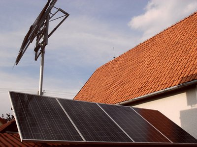

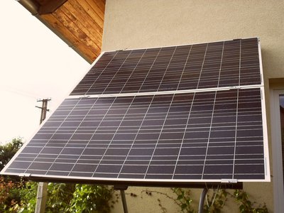

Zdravím všetkých.
Trochu som upravil moju FVE.
Pribudli dva panely poly 240Wp,všetky zapojené do série neviem či je lepšie sériovoparalelne.
Na konštrukcii sa dá nastaviť sklon a 20A regler vystriedal 45A Tracer.
Tiež testujem bratovi menič 2500/24
Stále ostáva odstrániť pavučinu z káblov a zapojenie zvodičov a iné ochrany a mali by pribudnúť ďalšie life.

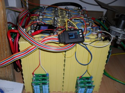

Máte to super!
Môžem sa spýtať, ako ste spokojný s LIFEYPO? Mám totiž nejaké objednané. Už ich treba "iba" zaplatiť a užívať
luge
- Příspěvky: 769
- Reputace: 38
- Bydliště: SK
Re: 460Wp na sledovači+480Wp
Vďaka.Aj ja mám ďalšie objednané,čiže som spokojný po pol roku používania.Prihodil som ku každému článku ešte po dva balančné moduly. http://gwl-power.tumblr.com/tagged/cbm Testing the CBM performace
Páči sa mi že keď do nich príde 2500Wh tak aj tolko z nich dostanem.Využívam ich od 24 do 28,8 Volta
Takže po preštudovaní grafov krivky účinnosti premeny MPPT a prerátaní v string kalkulátore som panely prepojil sériovo paralelne.Teraz je to ono aj keď je pod mrakom
Nové LiFeYPO4 sú už v prevádzke.Ešte upratať káble.24V 180Ah.Dlhé zimné večery sa budú lepšie zvládať.
No jasné už som chcel písať!luge píše:Takže po preštudovaní grafov krivky účinnosti premeny MPPT a prerátaní v string kalkulátore som panely prepojil sériovo paralelne.Teraz je to ono aj keď je pod mrakom![]()
Keby boli všetky rovnako orientované tak sériové by nevadilo, ale takto tie stacionárne nepustili väčší prúd aj keď tie na trackeri by dali väčší .. takže ich obmedzovali. Sério-paralelne je správne v tomto prípade.. pekný systém.
Som zvedavý na ten menič, čo stál a vydrží tých 2500W trvale?

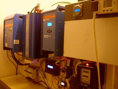

Re: 2kWp so sledovačom
Dnes bol zapojeny Victron multiplus som zvedavý ako bude makat.
Zdravím priatelia.
V sobotu som navýšil výkon panelov na 1920Wp.
Ďalšie zmeny sú vo výmene regulátorov ep solar za Victron Bluesolar 150/70 a pridal som menič Victron multiplus 3000VA/24.Zajtra pribudne indukčný varič.
Prajem vela slnka.

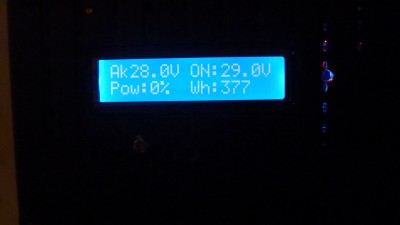

Gratulujem....paráááááda....
Pod MPPT..... čo to je tá tmavá krabička s displejom ?
málo kwp
, 60V 1,2kAh , 15S 600P Lion
+ 60V 198Ah Lifepo4
Záloha:180Wp
,12V LiFePO4 60Ah
Záloha:180Wp
luge
- Příspěvky: 769
- Reputace: 38
- Bydliště: SK
Dík.Lui píše:Gratulujem....paráááááda....![]()
Tmavá krabička je mozog - arduino s displayom a s dc-dc napájaním pre arduino.Ovládam ním zapínanie a vypínanie meničov cez relátka napravo od krabičky na základe SOC z BMV a prebytky do bojlera.
