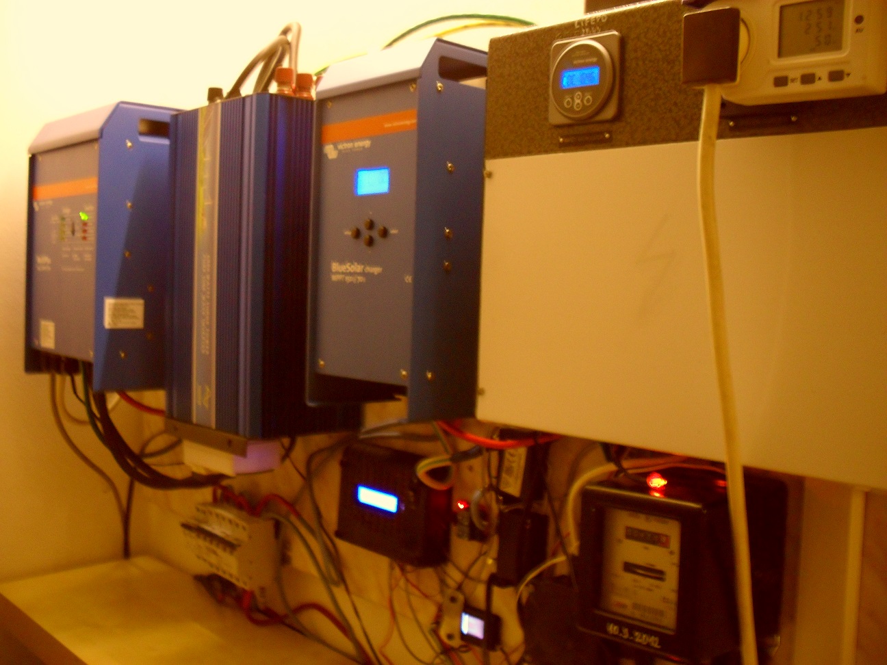

V sobotu som navýšil výkon panelov na 1920Wp. ::pv:: ::pv:: Ďalšie zmeny sú vo výmene regulátorov ep solar za Victron Bluesolar 150/70 a pridal som menič Victron multiplus 3000VA/24.Zajtra pribudne indukčný varič.
Prajem vela slnka. *sun*

Pod MPPT..... čo to je tá tmavá krabička s displejom ?

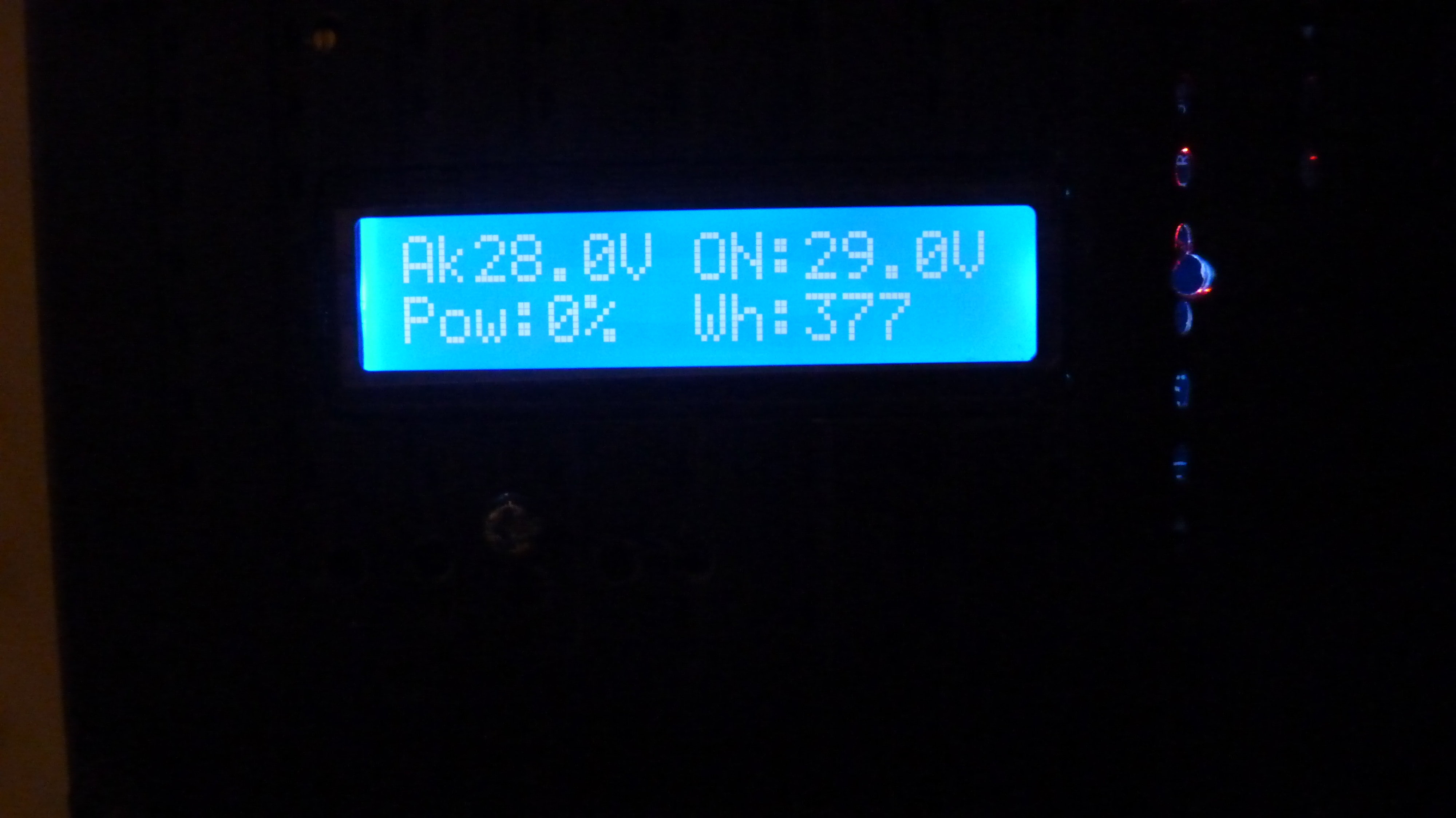

Tmavá krabička je mozog - arduino s displayom a s dc-dc napájaním pre arduino.Ovládam ním zapínanie a vypínanie meničov cez relátka napravo od krabičky na základe SOC z BMV a prebytky do bojlera.
