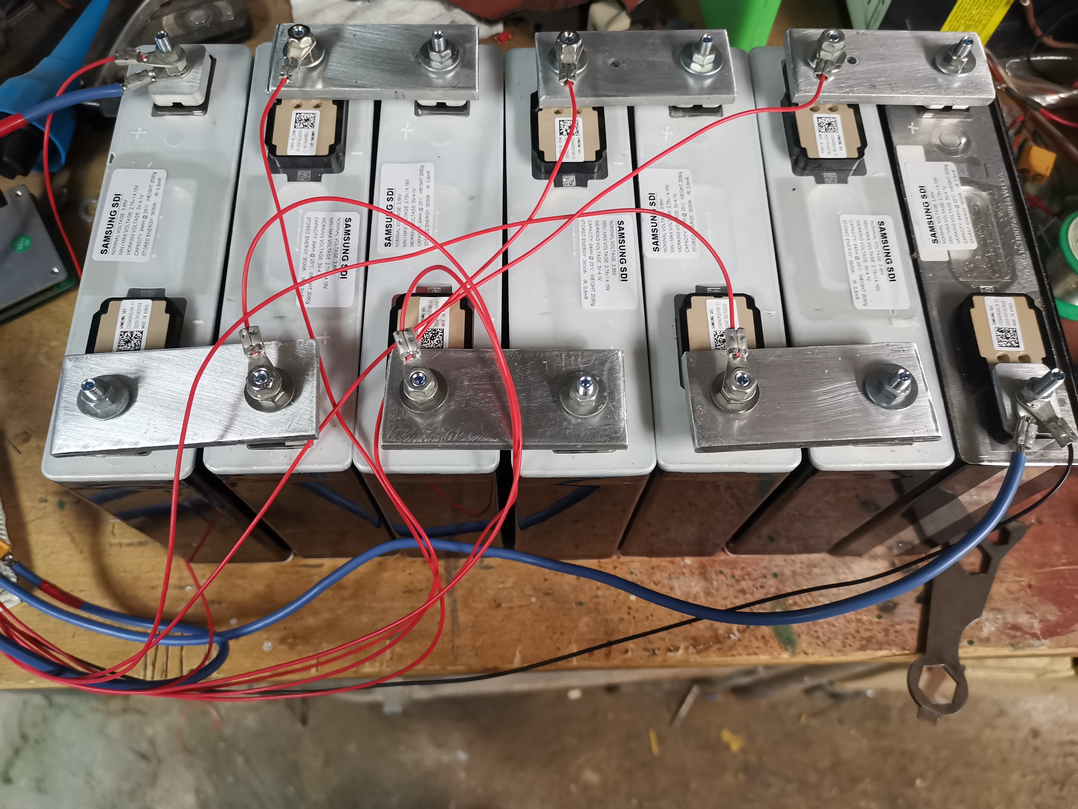

cim doporucujete prepojit tieto clanky ? mam doma dural, 6mm hruby alebo kupit pasovinu do rozvadzacov + nerez matice a podlozky.....napadlo ma este medenny vodic a ocka ale bude nutne z nich dostat az 60A a to je prierez medi 20-25

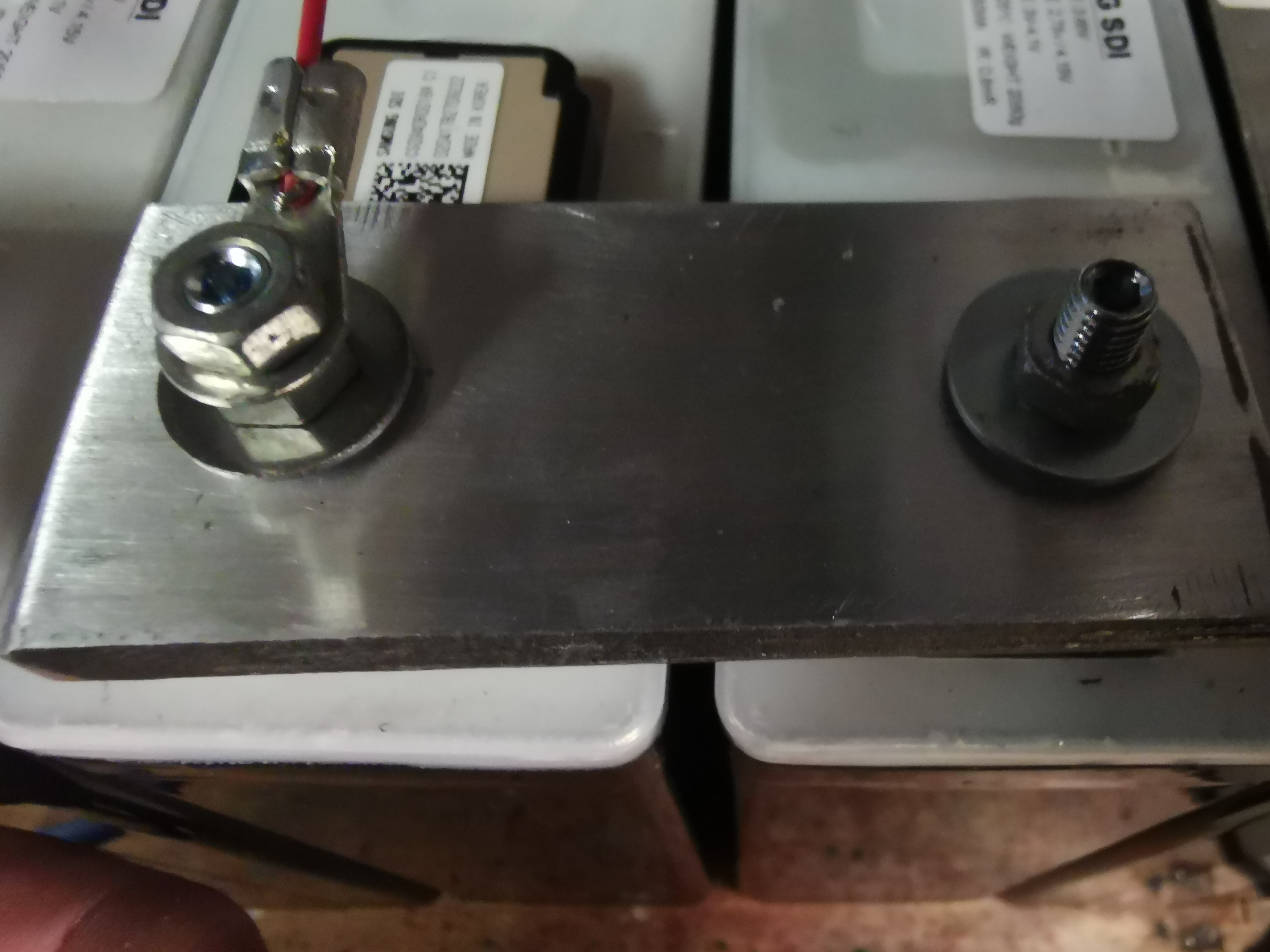

Ja som pouzil pasovinu 20x4 dlzky 65mm, bez problemov sa da do nej narezat zavit M3 pre balancer/bms a prierez je 80mm². Na upevnenie pouzivam nerezove skrutky M5x10 a pod skrutky siroke podlozky M5 DIN9021. Pasovina 25mm je uz zbytocne siroka a treba davat pozor aby to nebola eloxovana. Spojovaci material nakupujem v jednom obchode, co ma do konca augusta zlavu 40%, ak mas zaujem mozem ti poslat do SZ adresu.

nasiel som doma hlinik(dural) 35x6mm, ocistene snad to vydrzi 50A, este dokupit nerez skrutky a podlozky..ale to spajanie voci 18650 je luxus :) taka moderna solar merkur stavenica
