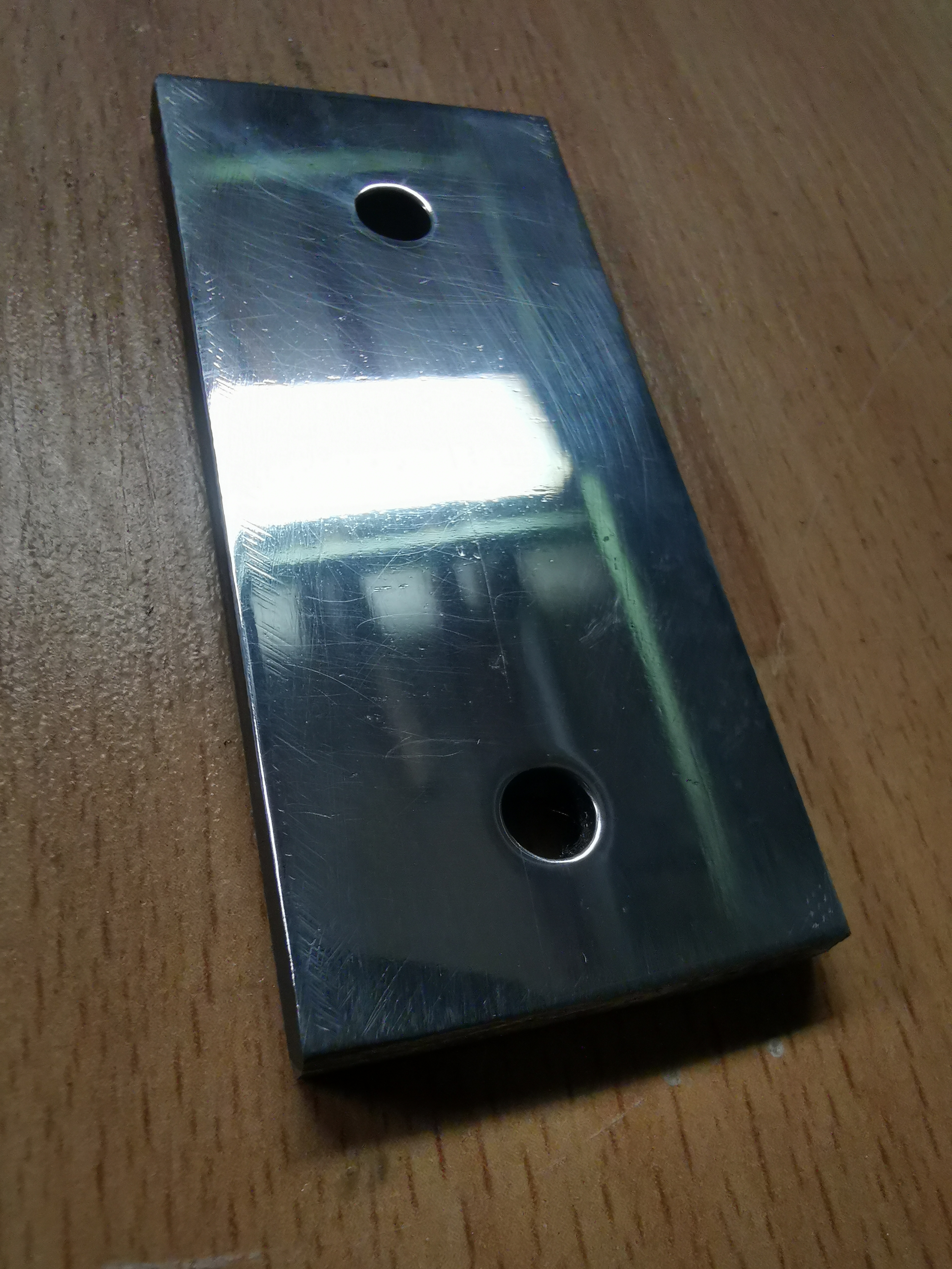

nasiel som doma hlinik(dural) 35x6mm, ocistene snad to vydrzi 50A, este dokupit nerez skrutky a podlozky..ale to spajanie voci 18650 je luxus :) taka moderna solar merkur stavenica

upratujem a hla, zelena pasta :) je pravda ze cim hladsi povrch tym lepsi prenos tepla a el. energie?
čistejsiento uz nebude :D

Hlavne silikon v porech ....
