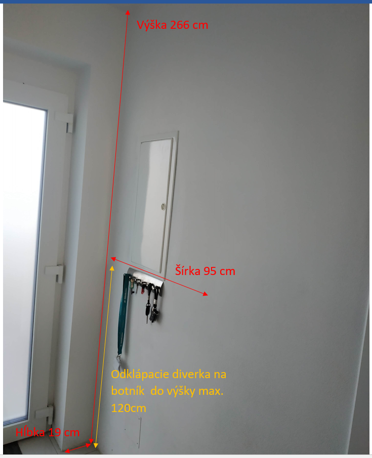

Zdravím páni, nejakého ochotného na osobné konzultácie hľadám stále aj keď v tejto dobe to bude zrejme ťažké.
Chuť na FVE stále trvá akurát s pribúdajúcimi informáciami zisťujem že toho viem žalostne málo, uvidíme čo z toho bude.
Iné som chcel ideme robiť botník pod el. rozvodnú skrinku - priestor na topánky bude len pod skrinkou - priestor okolo a nad skrinkov by som rád využil na umiestnenie meniča istenia a všetkého čo bude potreba pre FVE s výmkou bateríí (ktoré aj tak možno nebudú)
- má význam to tam tlačiť? Hĺbka tej skrinky bude len nejakých 15-16 cm a celá to bude prekryté 18 MDF doskov ( teraz ma napadlo či to je vôbec z hľadiska bezpečnosti OK tá mdf asi ani nie)
- uchladí sa menič v takom uzatvorenom priestore? pretože čo sa miesta týka Axpert King 48V 5000W (140 x 303 x 525) by tam vošiel len čo to chladenie?- nejakú mriežku by som vedel dať hore aj dole nech tam môže vzduch cirkulovať
- je problém keby boli batérie (ak by teda boli) od meniča vzdialené cca. 5m
Rád by som to tam vtesnal ak by to bolo možné z viacerých dôvodov:
- miesta kam to dať moc nie (aj keď alternatívy nejaké sú)
- mať to rovno pri tej skrini tak si veci ktoré sú zvlášť istené môžem napojiť off grid (klíma 2ks - už sú, bojler - určite bude ak bude FVE - šak keď nesvieti nech to nejde)
- aj z estetického hľadiska by to bo pre mňa a hlavne pre ženu ako tak akceptovateľné
Akýkoľvek názor reps. iný návrh bude prijatý s nadšením, aj keby ste ma pod čiernu zem skopali
Vopred pekne ďakujem
PS - v prílohe foto toho priestoru - kľúče pôjdu pravdaže preč

Re: Pomoc - rada od niekoho ochotného.
1.) 10cm od rozvaděče nemá být nic hořlavýho.
2.) to je prostor k ničemu. Mám cca 30cm u stěny 1.5x2.5m a je to málo. Navíc omezení ohledně baterek, pylontech a pod jsou cca 45x60cm, takže potřebuješ pořádnou skříň a ještě místo kolem ní. Mrkni na nějaký instalace na fóru, tohle by mělo být v technické místnosti, a ne pod kabátama za dveřma, už třeba kvůli nebezpečí požáru.
P.S. jestli odhaduju správně rozvaděč na 48 modulů, tak podle v současnosti platnejch norem by do něj snad ani neměla vlezt normální instalace pro střední RD... (hl. vypínač, přep. ochrana, několik proudových chráničů a odpovídající počet jističů)

ďakujem za odpoveď, pochopil som že tadiaľto cesta nevediekodl69 píše:1.) 10cm od rozvaděče nemá být nic hořlavýho.
ten rozvádzač je 56 modulový a v podstate je plný, robené to bolo cca 2013 len vtedy som netušil že by vôbec FVE mohla niekedy byť.
