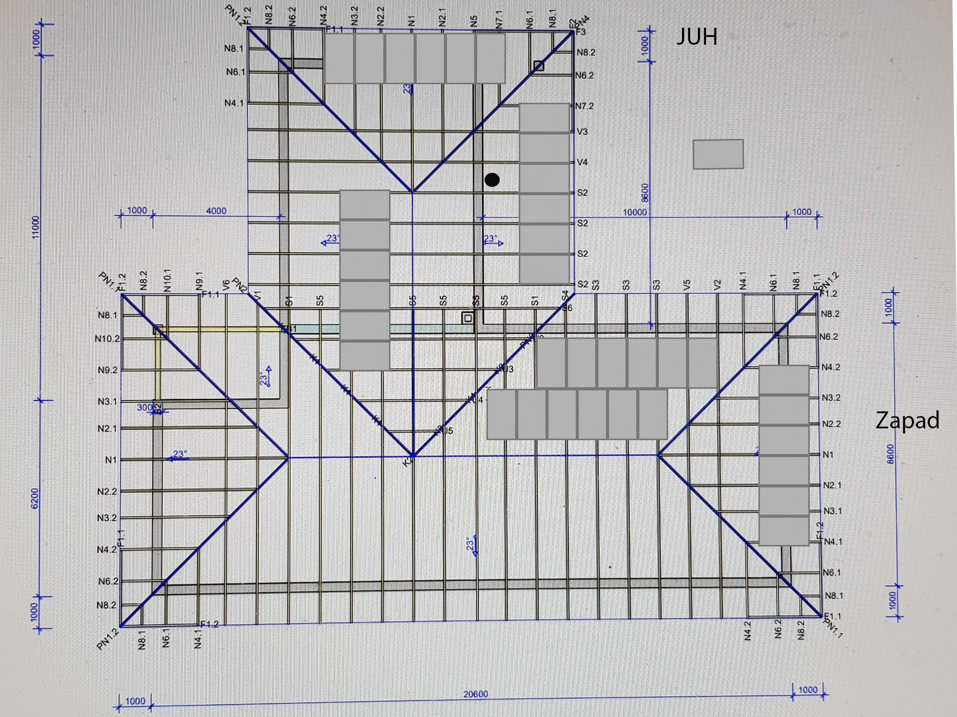

Navrh FVE bungalov
Návrh FVE pro bungalov zahrnuje hybridní zapojení s omezením zpětného toku do distribuční sítě a použití třífázového měniče s výkonem 11,52 kWp. Řeší se problém poklesu napětí při vysoké spotřebě, například při zapnutí elektrické trouby, a plánuje se využití baterií pro vyrovnání odběru. Diskutuje se optimální kapacita baterií a způsob řízení proudu, aby se minimalizovaly špičky a prodloužila životnost akumulátorů z elektromobilů.

Mam pocit ze sa dostavame do fazy "velke oci". Ja by som navrhoval zacat v mensom, najprv osadit najvyhodnejsiu plochu strechy, co sa tyka manica nejaky kombajn ala Axpert 5048 (cca 630€), panely dat 3SxP, to axpert ma rad (pokial su 60 clankove), nejaka bateria a ziskat skusenosti. Aj keby isiel do klonov studera je to drahsie, menic XTM4048 min 800€, sol. regulator 150€, RCC 60€, Xcom 51€ (vsetko fang...)
Nie je problem spravit pripravu na plne vyuzite a postupne rozsirit.
Druha jednoduchsia cesta, ak mam peniaze, je nechat si to spravit na zakazku.

za mě bych osadil klidně tu sřechu celou i na severní stranu, ale určitě ne HV string, protože tam budou různě stíny a bude to degradovat výkon. tzn 3S. dobře se s tím pracuje, jen je hodně kabelů, případně větší proudy.
Měnič dle osobní preference, u mě je asi jasné co bych doporučil.

Ahoj Will má pravdu.
Já zase doporučím MPP solar je to levný dobrá hračka, funguju, vlastní spotřeba naprázdno kolem 60 W, čili mín než žárovka v teráriu. samozřejmě 60 čl, 3S, ze začátku slušný bazarový olovo, to hodně odpouští, a postupně system vylepšovat. Doporučím stringy až do rozvaděče, sám to dělám tak že 3S maj 2 CYA kabely, vedoucí až na odpojovač. krasně mužu přehazovat jak co chci, testování nabíječů atd. odpojování jednotlivých sekcí.
Někomu se nemusí líbit že nepoužívám solární kabely, ale zadarmo neber to.. jen je víc kabeláže. - u mě už tam pár stovek metrů je.
samozřejmě do budoucna mužeš jak měniče tak panely přehazovat prodávat a překopávat. jen je potřeba to trošku nazačátku přestřeli a je lepší mít kabel 4 x 16 místo 4x4 mm2... něco o tom ví asi peaters.
Dobrý je najít vhodný vytěžovač typu greenbono nebo wattrouter, každý má svá specifika, pak je dobrý dopředu rozmyslet co všechno a jak budeš chtít napájet, co ze sítě co z měníče, jaký baterky, kolik je místa atd atd. 30° není moc dobrý to je tak na jaro léto podzim, možná příhřev bazénu vířivky, klimatizace, ale na celoroční bojler to nevidím.
Tak zdar Ať se správně rozmyslíš

Re: Navrh FVE bungalov
Dakujem za postreh.DanoP píše:Mam pocit ze sa dostavame do fazy "velke oci". Ja by som navrhoval zacat v mensom, najprv osadit najvyhodnejsiu plochu strechy, co sa tyka manica nejaky kombajn ala Axpert 5048 (cca 630€), panely dat 3SxP, to axpert ma rad (pokial su 60 clankove), nejaka bateria a ziskat skusenosti. Aj keby isiel do klonov studera je to drahsie, menic XTM4048 min 800€, sol. regulator 150€, RCC 60€, Xcom 51€ (vsetko fang...)
Teraz som v produktivnom veku a mam "najviac" penazi ktore dam do byvania, aby som mal vyriesenu buducnost ked pojdem za 5r do duchodu.
Zatial som nakloneny Axpert king 5000 a pohravam sa s myslienkou kupit 2-3ks a zapojit to casom mozno i na 3f.
Tie panely (60 clankove) dat 3SxP mi navrhuje kazdy takze to bude i moj pripad zapojenia dik.
Na zakazku si nechavam robit len velke veci ako napr omietky ci poter, vsetko ostatne si robim sam.

Vidim v popise co by si doporucilwillcz píše:za mě bych osadil klidně tu sřechu celou i na severní stranu, ale určitě ne HV string, protože tam budou různě stíny a bude to degradovat výkon. tzn 3S. dobře se s tím pracuje, jen je hodně kabelů, případně větší proudy.
dik

[quote="Vitek"][/quote]
Pozriem i tu MPP znacku, nerad "priplacam" za znacku ,ktora v dnesnej dobe uz tak moc neznamena ako to bolo kedysi.
Tie CYA kable vacsich priemerov nevyzeraju zle, len ci to ma az taky zmysel, ked panely medzi sebou su standardne prepajane 4mm.
Nuz strecha je uz postavena, tak ju nebudem zhadzovat a vyuzijem aspon tych 25 stupnov a ked mi nepojde stava z panelov 2-3 zimne mesiace, tak to prezijem
Moja predstava je aby cely barak slapal na 100% pri slnecnom dni na FV a po zapade slnka to v pohode prezijem s DS.

Tak nakoniec som to prekopal a ustalil sa na verzii 3
36 panelov bude na zaciatok stacit a moznost pridat dalsich 24 keby nahodou

ty jo mas tak krasně řešený barák jen jih měl být na té dlouhé straně...

A to si ešte nevidel môj prvotný návrh kde som nemal tú pravú valbu ale keď tak na to teraz pozerám tak by mi zase chýbali panely na západ

K čemu jsou dobré panely na západ?
Energie je potřeba ráno když jsou po noci prázdné baterky. tzn za mě je lepší východ a jih.
V zimě se hodí každý panel. v principu svítí více rozptýlené světlo a tam a směru už tak moc nezáleži, tam záleží na ploše.
vidím to každý den kdy mám dva regulátory, jeden VT na 12x270Wp, čistý jih, cca35stupnů
druhý je na 21x170Wp, víceméně vodorovně. Oba dávají při zatažené obloze stejně. tzn směr je uplně ukradený a v létě je to jedno, protože je zase dost světla.
Jinak se mi King tedy vůbec nelíbí kvůli te dvojí konverzi, když už ne hybrid, tak bych radši šel do "klasického" kombinovaného. Ale to je asi o osobním pocitu.

Vidíš to som ja ale sebec vôbec nemyslím na baterky (zatiaľ som ich neplánoval) ale iba na svoju spotrebu:-)willcz píše:K čemu jsou dobré panely na západ?
Tak ešte prihodím šesť panelov na východnú stranu ďakujem.
Ten king vyzerá podozrivo podobne ako mpp solár 5 0 4 8 ak tam som sa vytešoval že nepotrebujem na jeho beh pripojenie na batérie, ale potom som sa náhodou dočítal že pri paralelnom spojení už sú batérie nevyhnutné.
Taktiež mám za to že by u mňa tá dvojitá konverzia bola prospešná lebo mám dočasnú prípojku na DS z ktorej sa s neschopnosťou starostky stáva trvalá a pri vyšších odberoch mi veľmi kolíše napätie.

Axpert je jen obchodní značka ... ale na to jsou experti jiní a určitě přesně ví který mode je který.
jen aby se ten měnič při kolísání vstupu neodpojoval, nebo nedělal nějaký bordel.

Může to vypadat poněkud neefektivně dát panely jinam než na jih... ALE.... tu (u nás na JM) nevím proč je v tuto dobu oblíbený průběh osvitu následující. Ráno vyjde slunce, během hodiny se zatáhne nízkou inverzní oblačností, celý den je tma jak v pytli a odpoledne hodinku před západem slunce se obloha začne vyjasňovat. V tomto ne-čase panely na východ a na západ vyrobí mnohonásobně víc, než stejné panely na jih.willcz píše:K čemu jsou dobré panely na západ?....
Podobně v době, kdy je obloha zatažená a nehrozí přímý osvit VZ panely dávají v podstatě stejně co J panely.
A v neposlední řadě i v létě se může stát, že energie z "jižních" panelů nestačí a pak VZ dokáže výrobu o pěkných pár hodin prodloužit.
- Lokalita:SO, SK
Lenže tie panely na V a Z majú mať optimálny sklon,
inak budú využívané, len keď je zamračené alebo dážď.
Podobne aj v lete panely na sever.

Videl som panely na elekrarne a tam boli rozlozene polia s rozdielnym sklonom, cize nikde to nie je idealne a treba zvazit moznosti.
