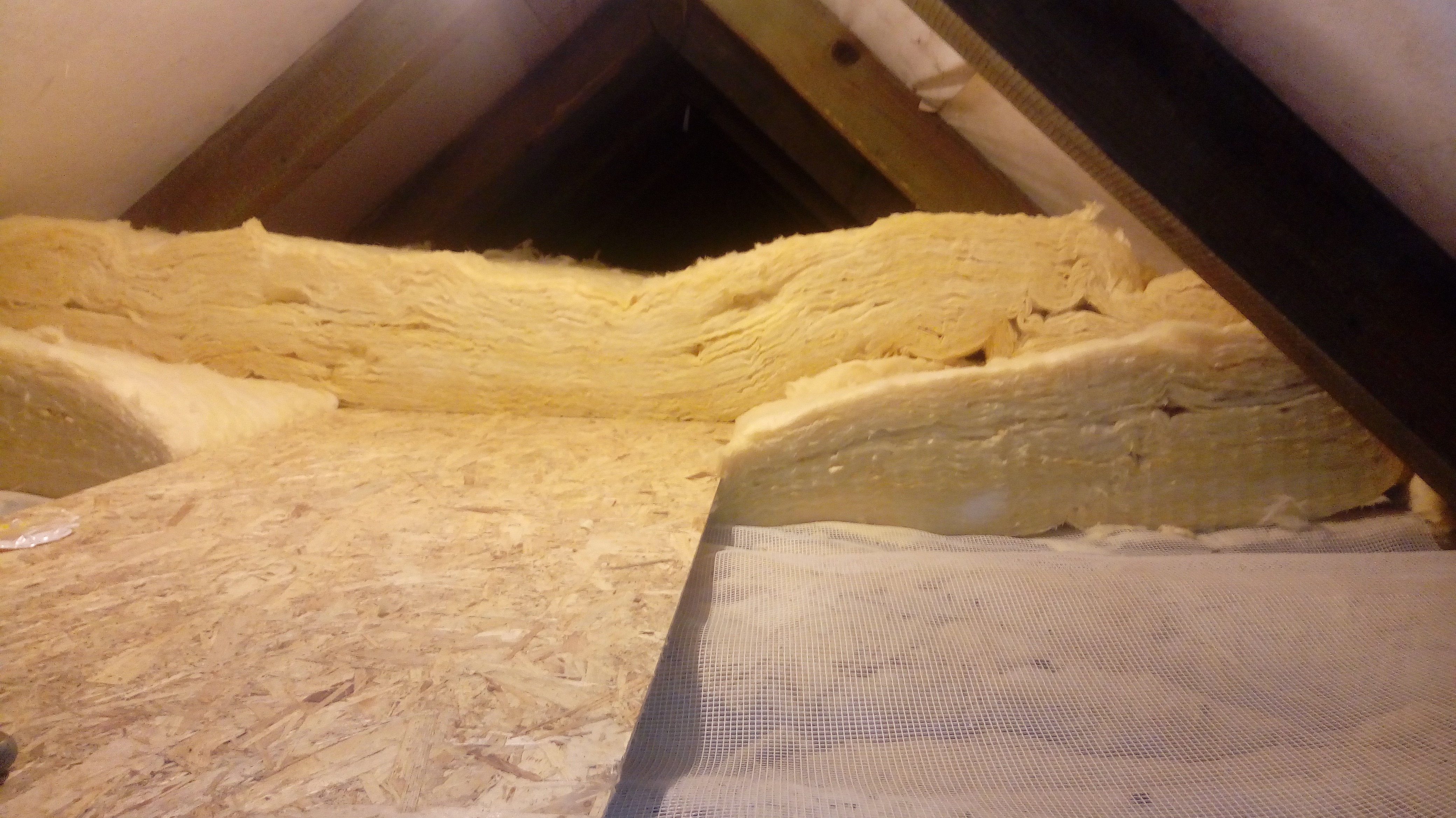

Zrovna zatepluju pudicku 55 cm vaty. A nelituju ani nakupu kotle ani tepelka. Navratnost v nedohlednu ale do duchodu mam asi 40 let....za 5 let bude cena energii uplne jinde kvuli emisnim povolenkam proto doporucuju investovat nemalou castku do zatepleni pokud delas vse sam doporucuju 2 nasobek tloustek a to cos usetril na delnikach.... Zdravi V.dracekvo píše:No, ale pokud zateplí opravdu dobře, tak se mu může stát, že nějaké čerpadlo, kotel či podobné věci ho budou stát tolik, co by ho stálo topení hloupou elektrickou patronou na deset let.

K té síle zateplení: Hrubá síla je k ničemu, když se nedotahují detaily, a to je největší problém. Dělali jsme na barák 30cm polystyrén fasádu, ve stropě 40cm polystyrén, a pak tam namontovali vchodový dveře s hliníkovým prahem zvenku až dovnitř v jednom kuse. U zateplení, který si neděláš sám, je těch detalů obvykle většina, a kolikrát i lidi moc nepřemýšlí. Jedno z kritickejch míst jsou špalety, parapet vevnitř a parapetní plech, kdo si je jistej, že nikde nemá míň než 7cm izolace?
To Vitek: to si budou kuny lebedit, takovej bejvák jim nachystá málokdo. Jsou v té střeše střešní okna? A jak je tlustá izolace na horní a spodní hraně okna? zateplovací sada Velux, 2cm pěnovýho PE? A pak 4cm skelné vaty, a postupně se rozšiřuje až na toho 0.5m? Škoda práce. Je to jako se sériovým řazením odporů. Když je první velkej, už žádnej další za ním celkovou hodnotu nedokáže snížit, i když je z platiny...

střešní okna jsou to je jasné . ano největší problém jsou okna střešní. to je vždy a všude. nikdo to neumí neboť tepelný rozdíl dejme tomu 40 K je dost neřešitelný problém. nehledě na to že to někdo musí udělat.kodl69 píše:A v čem je jako problém? podlahovka má snad rozvaděč, ve kterým je samostatnáý oběhový čerpadlo a směšovací ventil. Potom je celkem jedno, jak vysoká je vstupní teplota vody. U tohoto zařízení vidím problém v tom, že je to jedna bedna. Ostatně pokud je sázka na elektriku, mělo být topení topnejma rohožema, k čemu trubky, a pro 1-2 lidi stačí 50l boiler úplně s rezervou. A celý by to stálo polovinu.
Reflexní parotěs tam mám, nepropíchanej na dvou roštech. celkem to funguje.
Kuny to je jasný, ještě jsem ale neviděl izolaci do který hlodavci nejdou. když se ti dostanou pod perlinku a jako že se dostanou tak ti to provrtaj to bys koukal... takže to je prašť jako uhod.
Nevím co je kolem oken.. kondenzace ani plísně na ani v sádroši nejsou ( vnitřní teplota baráku 23°C) největěí problém jsou ta izolační dvoskla. mám dřevěný ROTO okna a protože jsem se do toho radši zvrchu nekoukal zkouším na to nemyslet. Je mi jasný že to tam nebude dobře, purenit a jiný tvrdý věci tam asi nebudou ( kolem rámu )
Pasiv to taky není a nechci se o nic pokoušet, jen se snažím snížit náklady na topení.
Kolem špalet mám XPS 5 cm na všech stranách zvenku, možná bych někde vyhrabal fotku co jsem si dělal termokamerou... pod parapety teměř nikdo nedava izolaci, no a já jo 5 cm XPS. důvod? tepelnej most mezi plechem a zdí... fotky z termokamery vždy řeknou nejvíc.
Dveře vstupní mám dřevěný 88mm masiv, trojsklo + izolační desky. práh plastovej pod prahem přerušenej tepelnej most na XPS 20cm... zdáse že nám to nějak funguje.
detaily a fotky z Flira klidně přes PM
zdraví V.

Pokud máš vatu, musíš to vyřešit tak, aby se tam kuna nedostala. To znamená hlavně bacha na převisy větví nad střechu, ale i důsledně tu střechu zavřít takovými těmi mřížkami apod. Jistotou je ovšem tvrdá polyurethanová stříkaná izolační pěna, ta hlodavcům moc nejede.Vitek píše:Reflexní parotěs tam mám, nepropíchanej na dvou roštech. celkem to funguje.
Dvojskla do střešních oken, to nestačí a je to problém. Izolační n-sklo v šikmé poloze má výrazně horší izolační vlastnosti, než ve svislé (zkus si představit, jak v té dutině cirkuluje ten inertní plyn, co se postupem času ředí vzduchem) a nejde jen o tepelné ztráty, ale i o riziko rosení. I trojsklo tam je málo. Když jsem to předloni na jaře řešil (i když jsem věděl, že nejlepší řešení je arkýř, ale zase jsem nechtěl tak moc dráždit stavební úřad), našel jsem jen dvě okna, která tak nějak rámcově splňovala moje představy. Fakro se zasklením čtyřsklem U8 https://www.fakro.cz/vyrobky/vsechny-vy ... y-usporna/ skoro za 41000 Kč za kus v tom rozměru, co jsem poptával a pak Kubeso Thermo Max Plus s double heat mirror fólií https://www.kubeso.cz/stresni-okna/termo-max-plus/, které je papírově o malinko horší, ale přibližně za 19000 Kč za kus po chvíli smlouvání. Heat mirror fólie má ale o něco horší propustnost slunečního záření než sklo float, což ovšem považuji spíše za výhodu.Vitek píše:Nevím co je kolem oken.. kondenzace ani plísně na ani v sádroši nejsou ( vnitřní teplota baráku 23°C) největěí problém jsou ta izolační dvoskla. mám dřevěný ROTO okna a protože jsem se do toho radši zvrchu nekoukal zkouším na to nemyslet.
