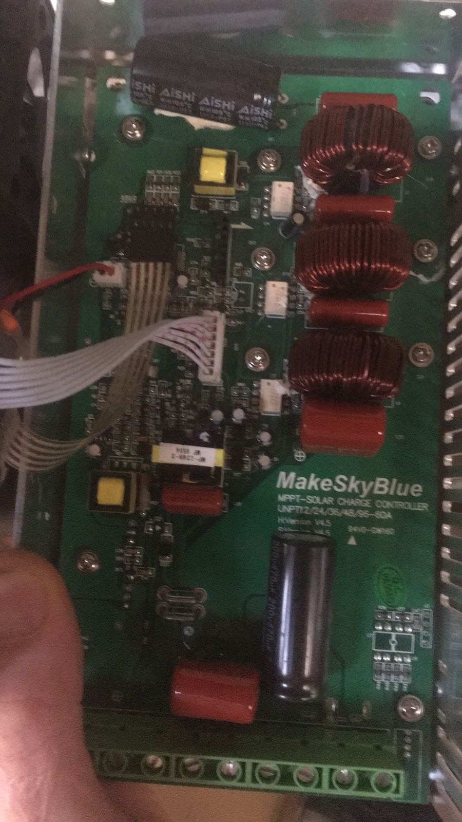

Re: Dotaz na regulátor Make sky blue V118 60A
Ahoj pratele mate nekdo stejnou desku na regulatoru makeskyblue 60A ? Jen jestli to neni fake... Vstupni kond je 560 uf na 200V a vystupni kondy 390 uf na 100V. Civky 2 ks 5 paralelnich vodicu...
Jen overit zda to mate stejne. Verze hw je 4.8 a verze sw je 4.8.
Když jsem otevíral ten svůj, tak jsem ho blejsknul. Jen co jsem si všiml, tak mi neukazuje verzi sw v menu. Takže mám buď fake, nebo věrnou kopii. Ale funguje.

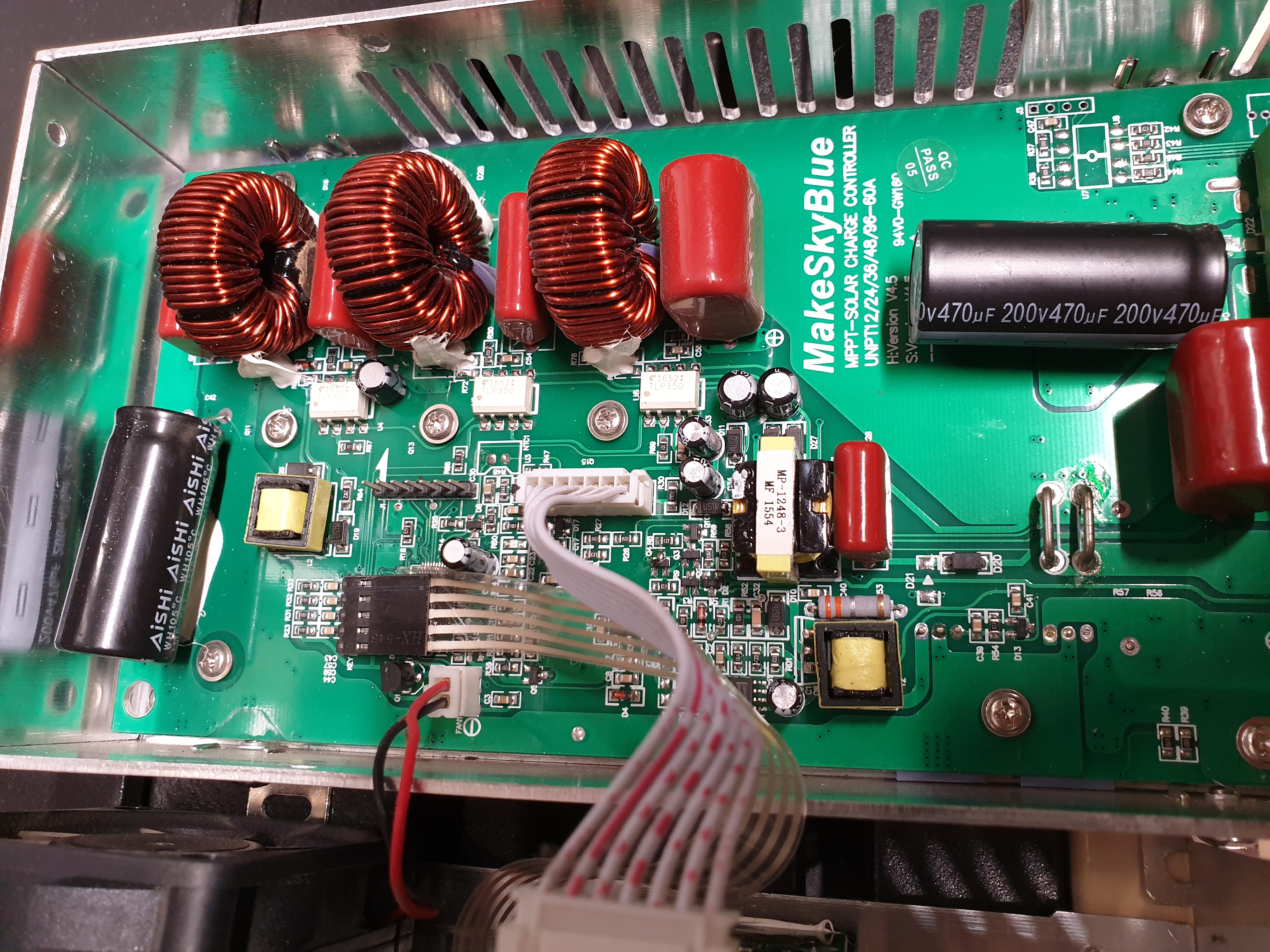

takto vyzera moj make skyblue 60A z vnutra:

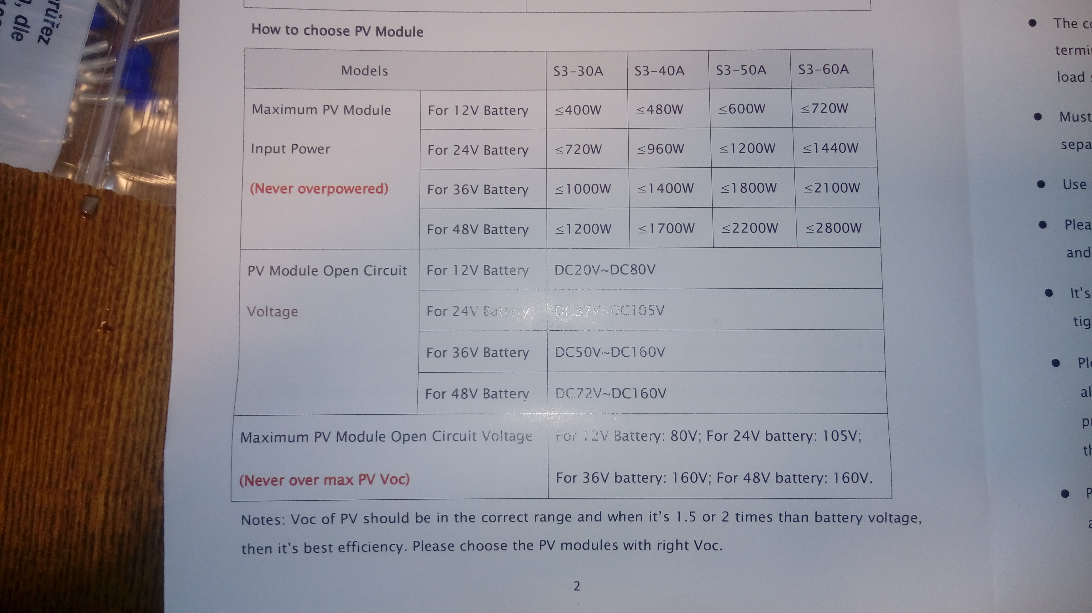

Jak je to vlastně s max.napětím PV na Makeskyblue @ 48V
Někde se píše 160V, někde naopak 190V.
Oto v manualu mam toto cili 160 max ale pisou never exceed. Tzn min nez 160. Kond je na 200V Tranzistory nevim...ota píše:Jak je to vlastně s max.napětím PV na Makeskyblue @ 48V

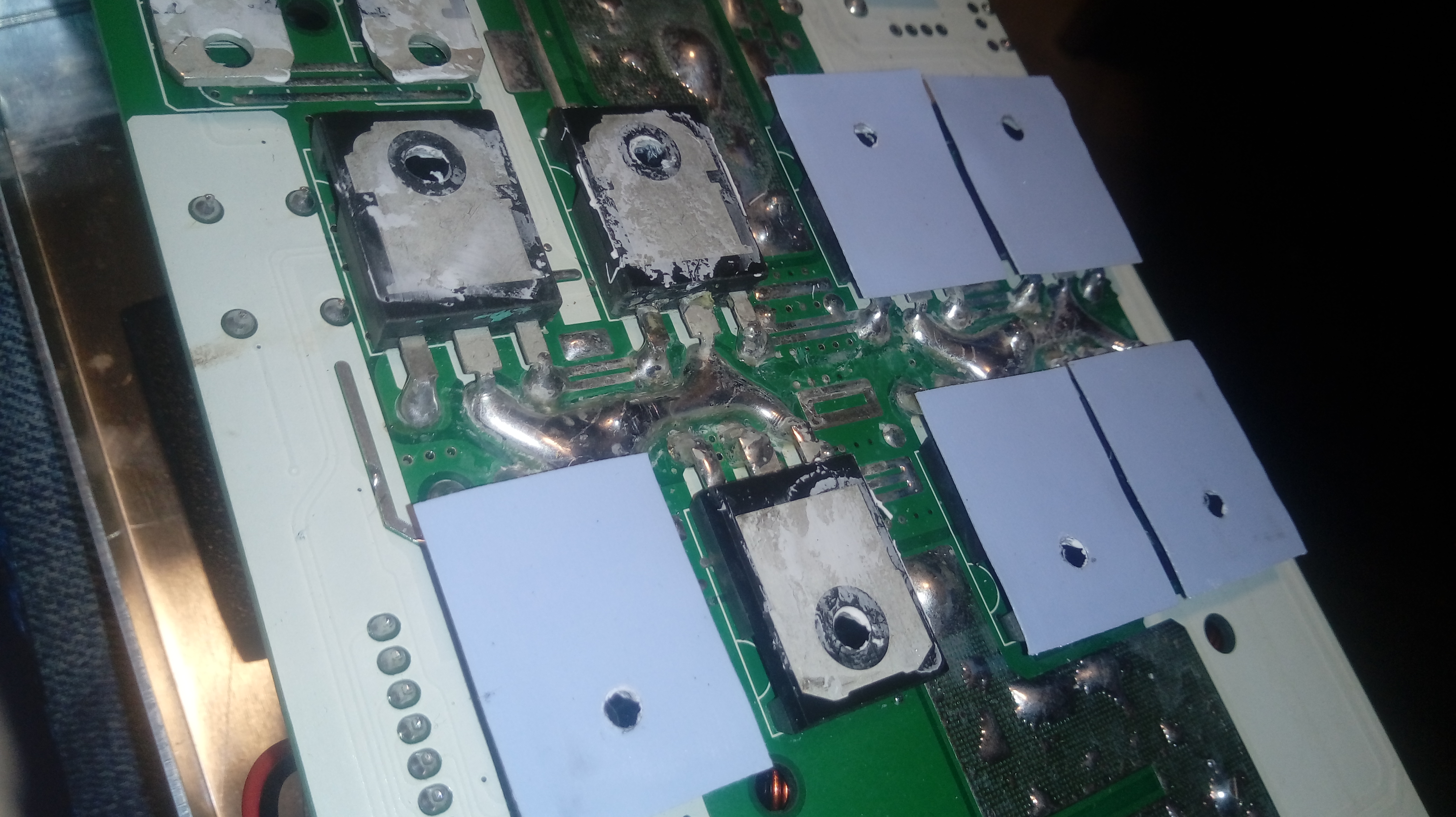

No a protoze mam obavy myslim ze ota zde psal neco o agresivnim cinskym tavidle... Prikladam foto po rozebrani. Tavidlo zustalo neomyte dokonale. Jeste pred prvnim spustenim probehne dukladne cisteni technickym lihem abych odstranil vse co tam nepatri...
Nelibilo se mi ani chlazeni tranzistoru pasty zrejme malo...
Podlozky izolacni jsou nalepene na chladici ty co zdase chybi.
Dam tam kvalitni pastu na processory at je vse jak ma byt...
Prikladam foto
Prikladam foto

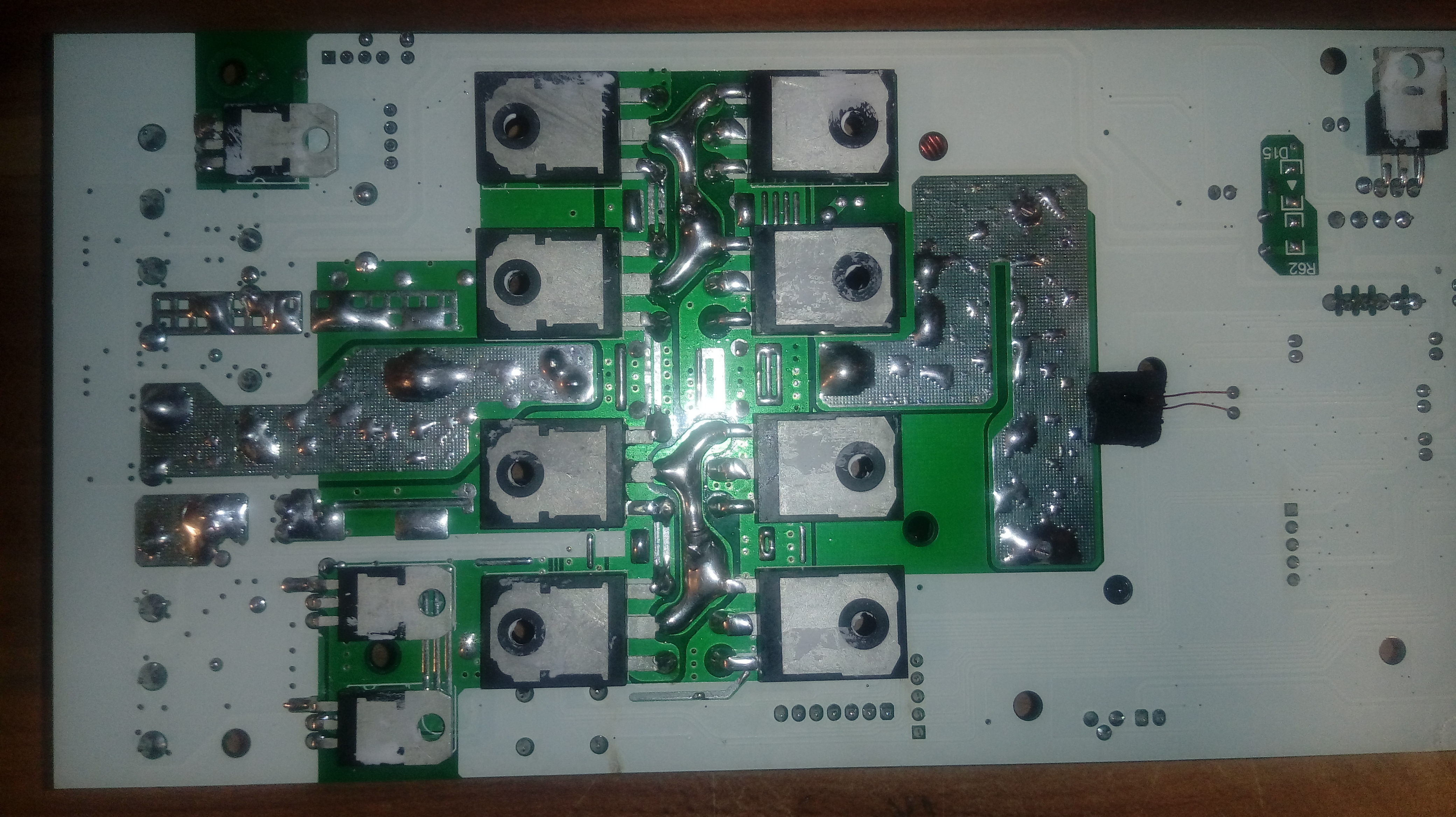

Ahoj tak jsem poslechl kolegy kodla. Isopropyl zafungoval. No a navic jsem z dps vyklepal asi 5 malinkejch kulicek cinu nasypanou buhvikde pri prskani od letovani a objevil priliz slabou proletovanou cesticku. Tu jsem proletoval a prodal prislusne mnozstvi cinu odpovidajici 60A zatizeni.
Foto bordelu z dps po cisteni Foto dps po ocisteni Timto oficialne dekuji kodlovi za projevenou snahu zachranit neco co jeste nebylo spusteno.
Jsem si jist ze 5 cinovych kulicek by se mohlo projevit poruchou nebo destrukci.
S tím přidáváním cínu, teda vlastně olova - víš o tom, že olovo má víc než 10x větší měrnej odpor než měď? Kdybys do toho zatavil 1.5mm2 drátek, tak to bude mít ve výsledku větší proudovou zatižitelnost. Ale zrovna z tohohle bych strach neměl...
Každou tou cestou, cos tak mocně nacínoval, by mělo téct průměrně jenom 15A...
Je zajímavý, že přešli z 3fáz systému na dvoufázový - ale zas proč ne.
