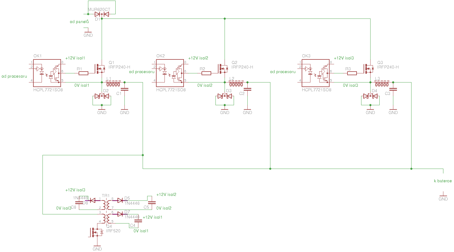

našel jsem pěkný obrázky, https://syonyk.blogspot.com/2018/05/wha ... d-600.html
podle toho můžu zhruba načrtnou tu výkonovu část. u každé tlumivky je proti zemi zapojená dvojitá schottky dioda - ta může být přerušená, ale ne proražená, jinak by se proudem z baterky odpařila včetně tlumivky. Směrem od panelů je od vstupu dvakrát dvojitá dioda v TO220, ta je asi taky v pořádku, a pak na každé fázi mosfet , tady HY1920, 200V 90A. pak tlumivky, svitkový kondenzátory jako filtrace a na baterku. Mosfet otočenej "bokem" je izolační měnič pro napájení jednotlivejch TLP350, má tři oddělený výstupy.
Spíš by to chtělo lepší popis toho resetu, to jako zhasne displej a proběhne restart procesoru, nebo jenom spadne výkon na 0 a pak to nabíhá? ještě mě napadlo, že to může dělat zkrat v tom TLP350 (nebo v mosfetu G-S), když se jej pokusí sepnout, tak zkratuje napájenícelýho měniče, sice si nejsem úplně jist, ale asi z toho tráfka je krmený všechno, i procesor, takže zkrat na některým z vinutí sekundáru to sestřelí celý... Škoda, že na to fyzicky nemůžu, dost by mě tohle zajímalo... tady je ten náčrteck, neberte vážně typy součástek, jde o princip.

tak to tipuju na zkrat v obvodu těch budičů mosfetů, prostě jak sepne, tak shodí i napájení procesoru. Mělo by stačit ohmicky oměřit odpor mezi gate a source mosfetů (levá a pravá noha mezi sebou) nejlépe s oběma polaritama měřáku. Na jednom ze tří tuším zkrat. Dej vědět, jestli je má dálková dedukce správná...
Pokud jo, tak vypájej patřičnej mosfet, a změř, jestli je zkrat v mosfetu nebo v TLP350...
Jenom hodnocení obvodovýho řešení: jednoduchá konstrukce, za cenu menší účinnosti na nižších napětích. Pro 12V odhaduju účinnost pod 80% (úbytky na diodách od panelů, na diodách v buck obvodech), na 24V k 90% a na 48V se to hodí nejlíp, tam už je to o ztrátách v tlumivkách a celkové optimalizaci...
Co mě zaujalo, tak na obrázku https://4.bp.blogspot.com/-C6h30AfsDK4/ ... CF7858.jpg
je pěkně vidět neosazený optočleny pravděpodobně pro odělení uart komunikace, nezkoušeli jste se s tím někdo domluvit?

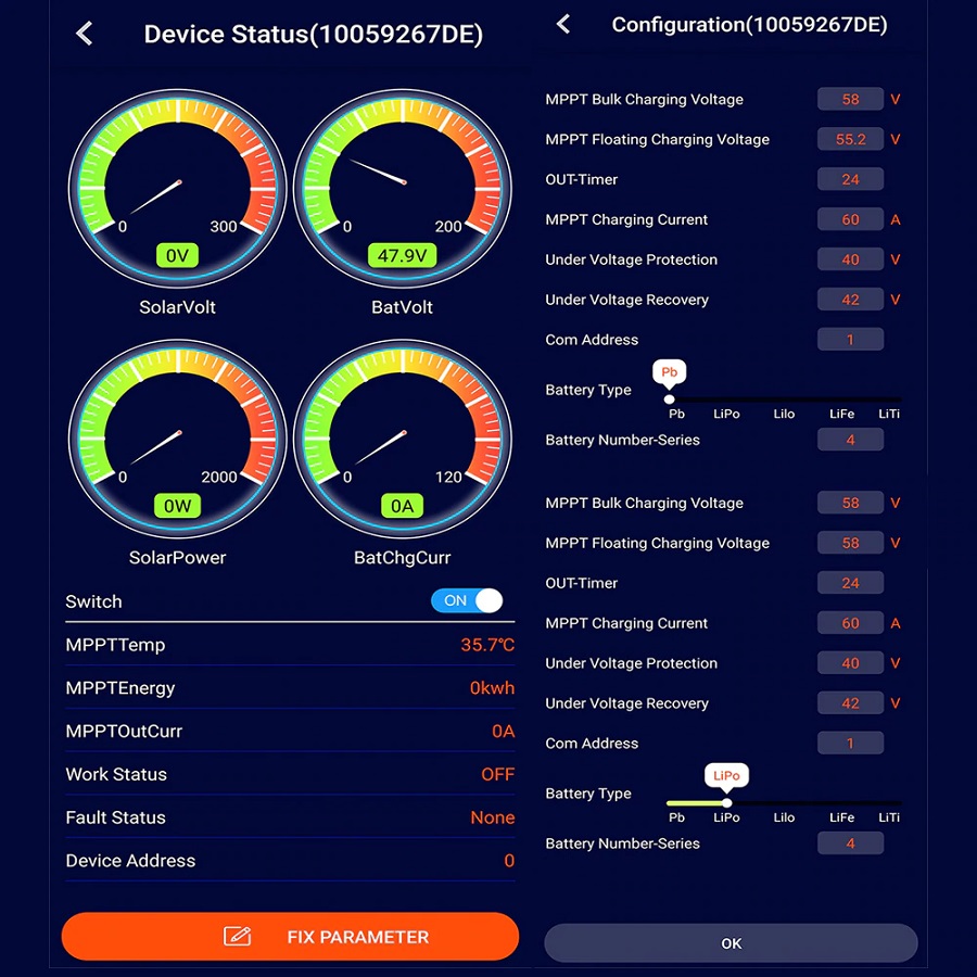

Dobrý den,
mám verzi 118. Můžete mi někdo poradit s nastavením? Mám li-on battery pack 14S (51,8 V) s BMS ( https://www.aliexpress.com/snapshot/0.h ... 2878976763 )
Pokud to dobře chápu tak v případě Li-on baterií musí být nastaveno D04 na hodnotu 1. Pak je relevantní nastavit jen hodnotu D02 - highest absorbing voltage. Jaká by měla být v mém případě?
Pokud jsem správně hledal tak 4,2V/cell = 58.8V na celou baterii.

Manuál na nastavení zde https://forum.mypower.cz/viewtopic.php?f ... ual#p75735
V nastavení je nutno zadávat hodnoty pro 12 V baterii, proto jsou pro nastavení 48 V baterie hodnoty násobkem 4 x. Lze tedy nastavit pouze v kroku 0,4 V. Osobně mám nastaveno 14,5 V to odpovídá 14,5 x 4 = 58 V, to je pro baterii 14 článků seriově 58 / 14 = 4,142857 V na článek. Vyšší napětí asi ani nastavit nejde.

Ahoj, poslední V118 už můžeš nastavovat přímo pro 48V baterii, např. 55.0, alespoň moje kousky, který mám cca měsíc už to uměj
