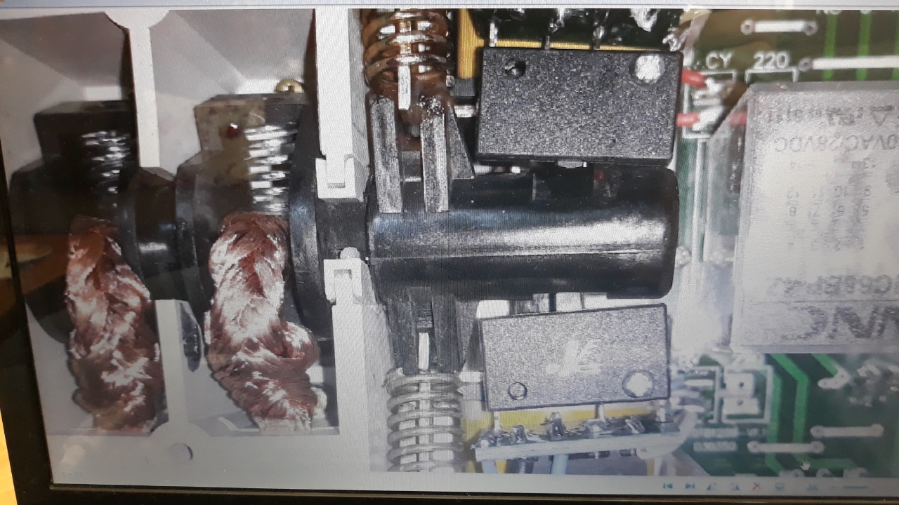

Cinsky ATS automaticky prepinac sieti, jedna strana ma priortu. Standardne je to urcene na pripojenie elektrocentraly k domacnosti alebo spotrebicu, bez potreby akejkolvek dalsej manipulacie s vypinanim hlavneho domoveho istica atd...
Ako je vidno na fotkach, kde som odstranil kryt aby bolo vidiet kontakty, tak tieto kontakty su dost masivne a medzi vrchnym s spodnym kontaktom je obrovska medzera, takze nemoze dojst k spojeniu s DS a zniceniu menica.

Este zo zaduMareC3k píše:Cinsky ATS automaticky prepinac sieti, jedna strana ma priortu. Standardne je to urcene na pripojenie elektrocentraly k domacnosti alebo spotrebicu, bez potreby akejkolvek dalsej manipulacie s vypinanim hlavneho domoveho istica atd...

a co tam dělá automatiku? Nějak mi z obrázku nevyplývá pohon toho maslostroje. I tak díky za dokumentaci

Maslostroj mi pripomina ako som pisal o stranku do zadu,bistabilne rele,dve velke cievky,mikrospinace,pruziny,smeti okolo.V mojom pripade vyuzity na prepnutie domacnosti na DS v pripade udrzby FV alebo havarijny stav FV.Odber po prepnuti 0,00prd alebo nic uz si nepametam,je to davno co som to kuchal a zapajal do systemu...brumlaj píše:a co tam dělá automatiku? Nějak mi z obrázku nevyplývá pohon toho maslostroje. I tak díky za dokumentaci
Neviem ci sa to da nazvat automatika ak sa to prepne same asi ano.Da sa aj rucne.

Funguje to automaticky. vstup z FV, vstup z DS, jeden z nich ma prioritu, ak vypadne hlavny vstup, tak sa automaticky prepne na zalohu, ak prioritny vstup nabehne tak sa hned prepne na neho.
Je tam servomotor s koncovymi spinacmi, ktory riesi prepinanie. Zaroven je tam prepinac na manualny a automaticky rezim, kedy si po prepnuti do manualu rucne zvolit na ktory vstup to chcem mat rucne prepnute.

Funkcnost prepinac to iste ale asi mam iny typ ziadny servo motor tam neni ale dve cievky.MareC3k píše:Funguje to automaticky. vstup z FV, vstup z DS, jeden z nich ma prioritu, ak vypadne hlavny vstup, tak sa automaticky prepne na zalohu, ak prioritny vstup nabehne tak sa hned prepne na neho.
