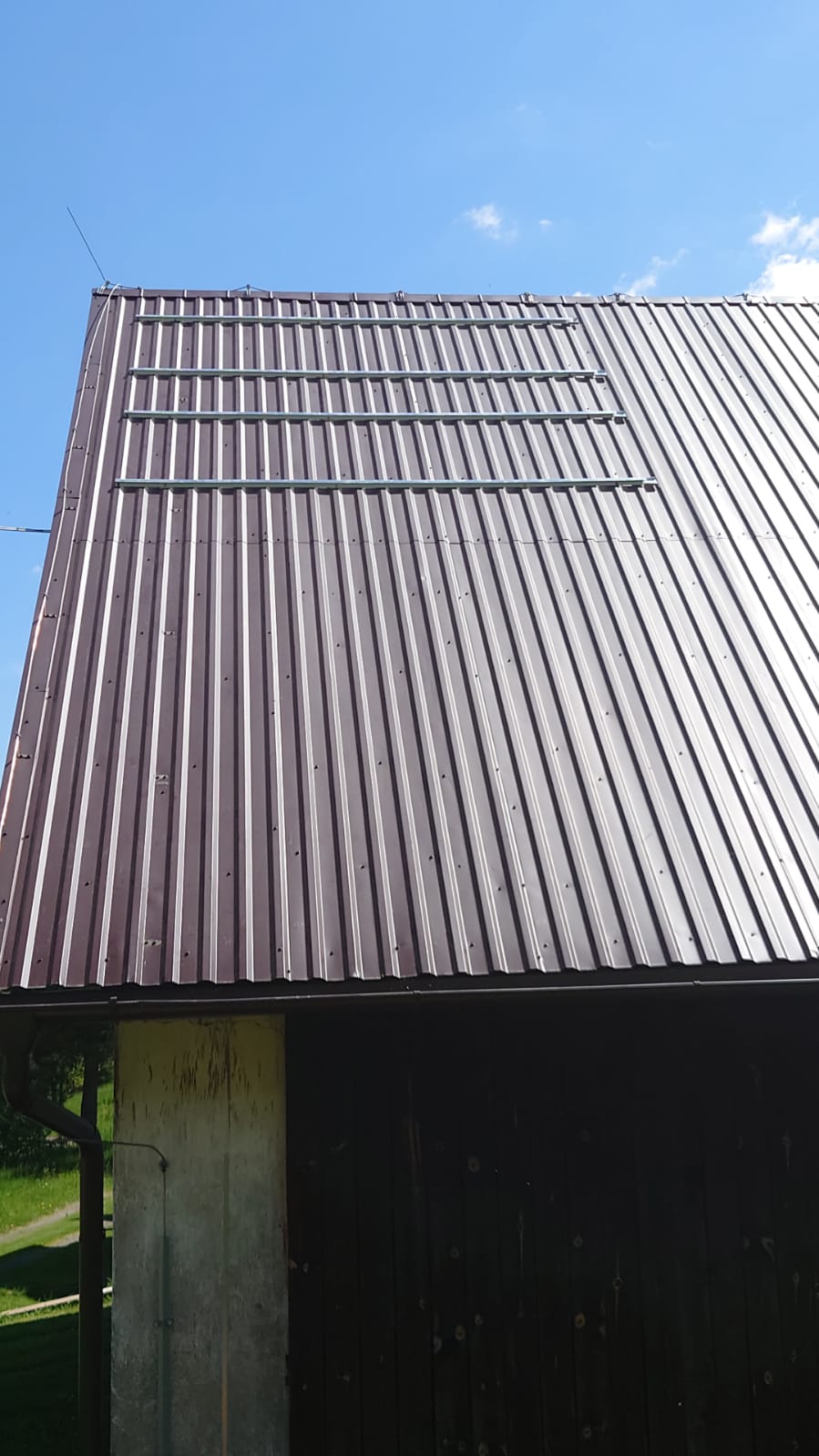

Tak jsem postoupil s realizací elektrárny. První část kontrukce je na střeše.

To je na kombivrutech? Přijde mi, že na "klasický" panely 1x1.7m jsou ty řady moc u sebe, ale zdání možná klame...
EDIT: už to vidím, cigs 55W - materiál, kterej je škoro škoda tahat na střechu...

kodl69 píše:
Aj u mňa si sa vyjadril že je to škoda ťahať na strechu, no ja som s nimi spokojný. :lol:
Čo proti nim máš? :roll:

kodl69 píše:
Není to na kombivrutech, ale na speciálnícm profilu pro trapézové střechy https://www.krajiczech.cz/hlinikove-pro ... 00473.html, který je zhruba po metru chycený dvěma vruty do trámů střechy. Pod profilem je těsnící EPDM páska, aby kolem šroubu nezatékalo.
Co se týče rozteče, tak fotka zkresluje, střecha má sklon cca 45°a rozteč mezi profily je na panely Avancis o rozměrech 160x70 cm s tím, že mezi profily je 95 cm dle montážního návodu.

Re: FVE Jizerky - ve výstavbě
Nový příspěvek od kodl69 »
Tak to je dobrý, až to budeš měnit za poly/mono, tak to bude pasovat bez úprav...

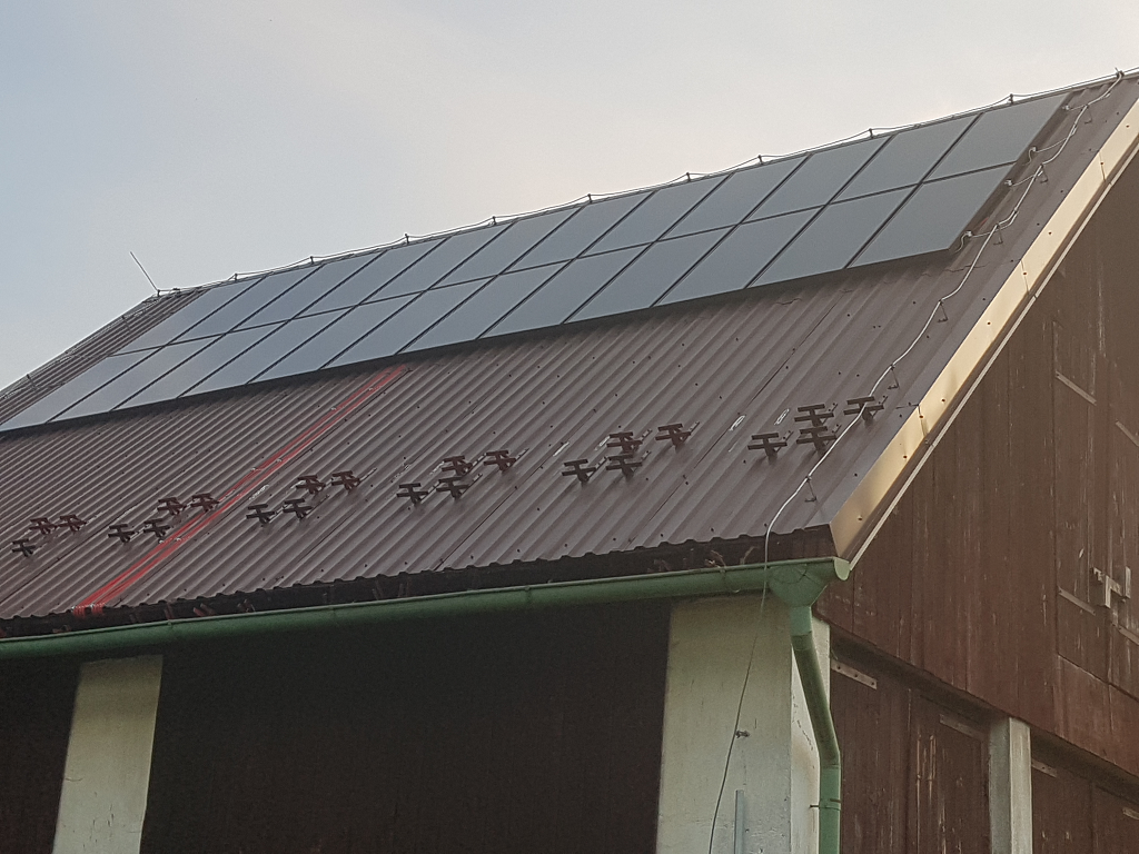

Panely jsou na střeše, kabely svedené do stodoly, takže zbývá vydrátovat rozvaděč a výroba může začít.
Východní pole 24x Avancis 110Wp
Západní pole 24x Avancis 110Wp
Takže celkový instalovaný je 5 280Wp.
