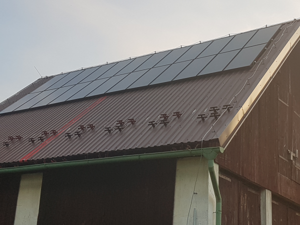

Tak jsem postoupil s realizací elektrárny. První část kontrukce je na střeše.

To je na kombivrutech? Přijde mi, že na "klasický" panely 1x1.7m jsou ty řady moc u sebe, ale zdání možná klame...
EDIT: už to vidím, cigs 55W - materiál, kterej je škoro škoda tahat na střechu...

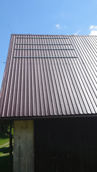

kodl69 píše:
Není to na kombivrutech, ale na speciálnícm profilu pro trapézové střechy https://www.krajiczech.cz/hlinikove-pro ... 00473.html, který je zhruba po metru chycený dvěma vruty do trámů střechy. Pod profilem je těsnící EPDM páska, aby kolem šroubu nezatékalo.
Co se týče rozteče, tak fotka zkresluje, střecha má sklon cca 45°a rozteč mezi profily je na panely Avancis o rozměrech 160x70 cm s tím, že mezi profily je 95 cm dle montážního návodu.

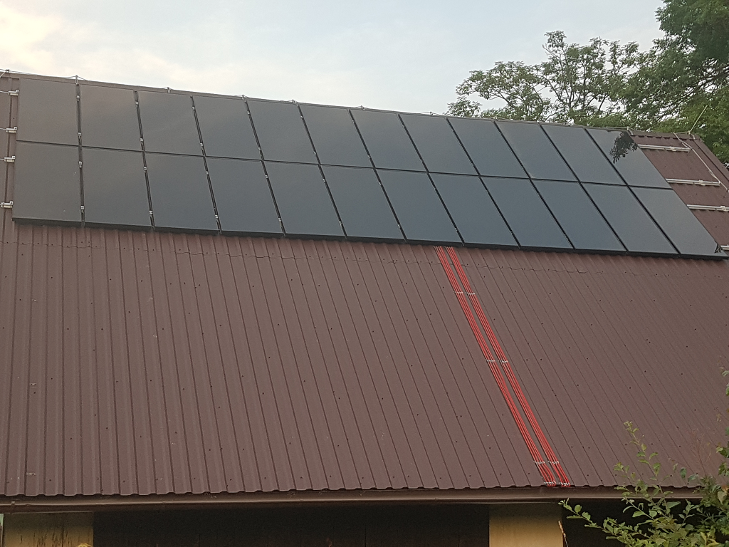

Panely jsou na střeše, kabely svedené do stodoly, takže zbývá vydrátovat rozvaděč a výroba může začít.
Východní pole 24x Avancis 110Wp
Západní pole 24x Avancis 110Wp
Takže celkový instalovaný je 5 280Wp.
