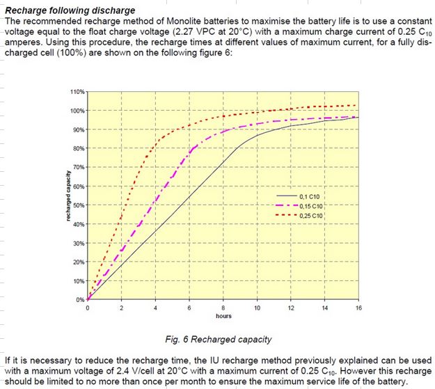

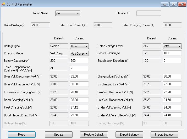

Ahojte, potrebujem poradiť:
Poprosil by som miestnych odborníkov o kontrolu, resp. pripomienky k nastaveniu parametrov PWM regulátor Epsolar LS3024B.
Momentálne som to nastavil takto: Batérie sú 4 ks Fiamm Monolite 12 FTT 160 Ah (cca 5-ročné, zapojenie parelelne-sériové na 24V). Našiel som k nim nejaké údaje:

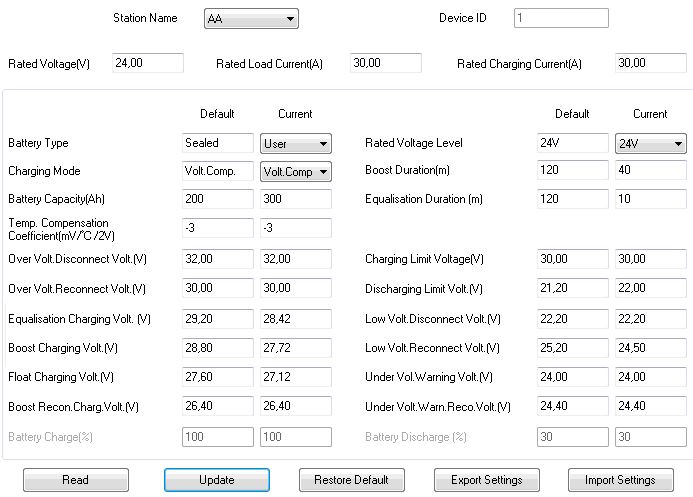

Re: Môj pokus o nízkorozpočtovú malú FVE
Update:
Včera som namontoval na konštrukciu tretí panel, dnes ráno zapojený paralelne k exist. dvom.
Kedže mi tu nikto neporadil, tak dnes som prestavil aj BOOST aj EQUAL. napätie na rovnakú hodnotu ako FLOAT - 27,12 V.
Nie som si ale istý či sa tie hodnoty nastavujú pre teplotu 20 alebo 25°C...

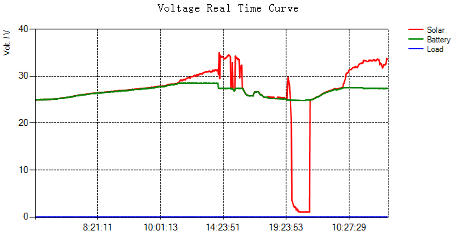

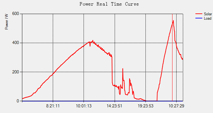

Tá moja FV sa chová nejako divne:
Včera bol vrchol výkonu a prúdu okolo 10,30 hod aj ked slnko este nebolo kolmo v horizontalnom smere. Max. výkon bol cca 400W a 14A, aj ked vrchol by mal byt až okolo 12-stej hod kedy je slnko na juhu.
Dnes po pridaní 3. panela bol vrchol výkonu a prúdu už pred desiatou - 20A a cca 500W. Odvtedy ale výkon aj prúd ide dole, aj ked napätie stúpa...
Čo je zle ?
Čo je zle ?

A je odber z baterky po dosiahnutí vrcholu pred 10-tou, 400 W až do večera ?
- Příspěvky: 5181
- Reputace:1037
A nejsou už nabité baterky? To pak není kam elektřinu dávat.

Nemáš průběh napětí? Vypadá to, že máš nabitou baterku, tak se potom nabíjí v režimu CV, proto padá proud. K nabití došlo dřív, protože jsi jeden panel přidal. Zkus udělat odběr a proud z regulátoru by měl v ten moment vyskočit.antoni_sk píše:Tá moja FV sa chová nejako divne:
Čo je zle ?

No tiež ma napadlo či to nesúvisí aj s akt. odberom z meniča - pretože ked mám väčšiu spotrebu ako keby aj výkon z FV išiel hore.
Ale nepredpokladal som že by boli baterky už tak skoro nabité.
Regulátor nejako obmedzuje prúd do bateriek, alebo púšťa všetko z FV do bateriek a prúd teda kolíše podľa toho koľko sú schopné baterky prijať ?
Ak obmedzuje, meria si regulátor nejako priebežne nabitie beterky, napr. podľa napätia baterky ? Ale to by musel na nejaký okamih obmedziť nabíjanie bateriek, urobiť meranie, vyhodnotiť a podľa toho nastaviť prúd a prípadne napätie
Alebo bere do úvahy aj zadaný údaj o kapacite bateriek ?
Ja si nemyslím že by sa baterky stihli nabiť tak skoro, však do desiatej to je len pár desiatok Ah a kapacita by mala byť minimálne 200 Ah (papierovo 320 Ah).
Odber je od cca 50 do 200W, cez noc cca 50W.
Tu je screen napätia:
To jasně vidíš, kde se červená odpojí od zelené směr nahoru začne PWM omezovat proud do Aku. Proto se zvedne napětí panelů. Tam kde vyskočilo najednou nahoru přešel po nabití aku do udržovacího napětí. První den možná ekvalizoval. Druhý den už neekvalizoval tak to zabalil rychleji
Zkus tu zátěž při sluníčku.

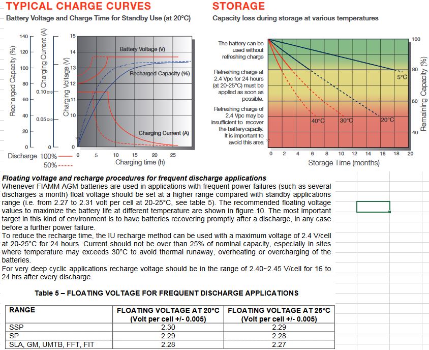

Z celého vlákna mi nie je jasné, akú majú baterky reálnu kapacitu pri 25 *C.
Tiež mi nie je jasné, prečo je nastavené napatie na FLOAT a BOOST rovnako,
lebo predpokladám, že baterky nestoja mesiac nepoužívané a potom pri výpadku
DS sa použijú a na druhý deŃ dobijú.
Ak nejde o FLOAT prevázku, ale cyklickú prevádzku, tak treba patrične upraviť
napatie podĺa datašítu od bateriek a tiež nastaviť teplotnú kompenzáciu
a čidlo teploty na baterku.
Ono do zaplavenej baterky vidím, ergo vidím stav elektród či veľkosť bubliniek.
U AGM alebo GEL je to horšie, lebo do nich nevidím.

Však preto som hore dával tie informácie od výrobcu bateriek aby ste mi prípadne poradili.
Je tam napísané že doporučené nabíjanie z hľadiska životnosti je nabíjanie FLOAT napätím čo je 27,24V (20°C) resp. 27,12V (25°C). A pokiaľ sa jedná o "vybíjaciu prevádzku, tak by malo byť nastavené na vyššie hodnoty 27,24V, resp. 27,72V.
Teplotnú kompenzáciu a teplotné čidlo mám.
Batérie ako som písal sú staršie AGM VRLA 4x 160Ah 12V, zapojené sériovo paralelne na 24V a teda papierovo 320Ah (reálne už menej kedže sú staršie).
Mám teda zdvihnúť FLOAT a BOOST napätie ?
Fiamm Monolite sú staničné batérie, kde sa predpokladá len občasné vybitie, ktoré sa potom kompenzuje viacdňovým nabíjaním na úrovni float. Tu máme ale režim s každodenným vybíjaním o niekoľko % - v rozumnej miere do max. 75 % SOC. V tomto režime je nevyhnutné nabíjať resp. vyrovnávať napätie článkov pri absorpčnom napätí, pretože ináč by batéria ako celok začala trpieť nerovnakou kapacitou článkov.
Ak vezmem teplotnú konštantu -3 mV/°K, potom by napätia pre nastavenie regulátora pre 25°C boli :
float 27,06 V
absorpcia 28,62 V
Fígeľ správneho nabíjania je trafiť sa do závislosti hĺbky vybitia a nasledujúcej dĺžky absorpcie. To je ešte zásadne závislé od toho, ako prudko sa batéria nabíja vo fáze bulk ( máme viac-menej definované zaťaženia batérie, ale nedefinovaný prísun energie podľa počasia ).
Ideálne by bolo ukončiť absorpciu pri rozumnej hodnote nabíjacieho prúdu ( podľa stavu batérie, okolo 0,5 A... ) Od stola, 100 minút absorpcie pri predošlom vybití na 75% SOC je asi viac, než rozumné. Malo by stačiť 40 minút, myslím si. Musíš si to odsledovať.
Vypočítanú hodnotu absorpcie 28,62 V by som pre istotu znížil o 0,2 V. Tu je tá kritická doba, kedy VRLA vysychajú .....
Kto používate regulátory Epsolar LS, dajte pozor pri interpretácii grafov z monitoringu. V dlhodobých grafoch je hodnota na mriežke medzi hlavnými čiarami 100 minút. Ak ale dôjde k uspaniu HD na pripojenom NB, čas už nie je zaznamenaný na osi x lineárne. Viď grafy hore. V detailnom zobrazení grafu, ktoré sa dá získať ako screen, je mriežka hustejšia.
float 27,06 V
absorpcia 28,62 V
Trošku je chaos v pojmoch. Regulátor pozná 3 režimy - Equalisation, Boost a Float
FLOAT je asi jasné - udržiavacie napätie batérie... Ale prečo navrhuješ len 27,06 V ked na baterke aj v údajoch je pre 25°C doporučená hodnota 27,24 V ?
BULK je po anglicky objem... čo presne značí batéria vo fáze BULK ?
EQUALISATION je po angl. vyrovnanie
Čo som vypozoroval z regulátora, tak ráno regulátor nabíja BOOST napätím... predpokladám že to je pre baterku ABSORPCIA ?
Ked ju týmto napätím a prúdom ktoré dávajú FV panely nabije na 100% SOC (vôbec netuším ako na to regulátor príde), tak sa režim nabíjania zmení na FLOAT. Takže regulátoru je podľa mňa asi jedno aký čas nastavím v parametroch pre dĺžku "Boost duration"... Ale OK môžem skúsiť nastaviť teda 40 min.
Hodnotu BOOST nabíjania mám nastavenú na 27,72... zvýšim teda na 28,42 V ?
Čo s Equalizáciou ?
Takto to mám nastavené teraz:
