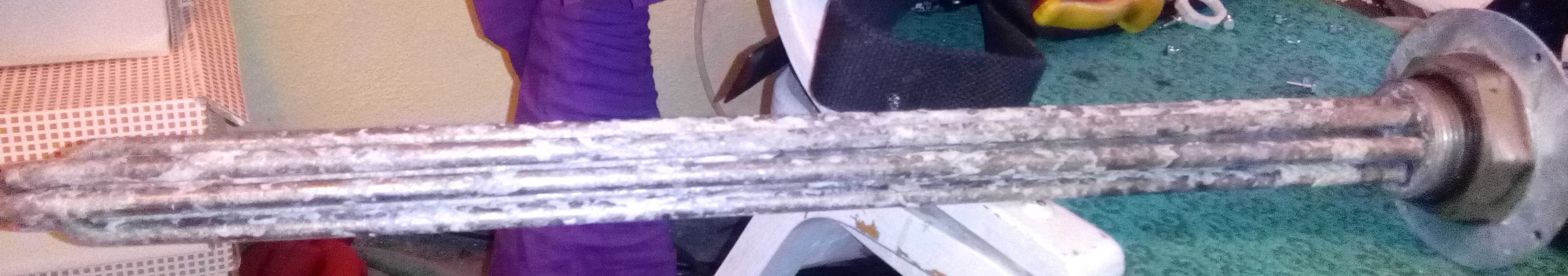

Tak to je teda mazec. U nás máme jen středně tvrdou vodu, (ještě se vlezla do normy když jsem nechal udělat rozbor), takže když to po roce provozu vyndám, tak by to nemusela být katastrofa. Dík za ilustrační foto.

Tak to bych to svoje těleso měl taky prohlídnout... Na jakou teplotu to máš nastavený? já jenom 45°C.

Musím to nahřívat na víc. Těleso je asi v polovině 300 l boileru, takže v zimě je k dispozici jen 150 l a to by nám při nízké teplotě nestačilo. Ani nevím, jestli by nižší teplota pomohla. Na tělese bude vždy o dost víc, než okolní voda, takže vodní kámen se na něm bude tvořit asi vždy. Jinak po vyčištění vypadalo bez koroze a slouží zatím 8. rok.

Na tohle ty suché jsou prostě lepší
