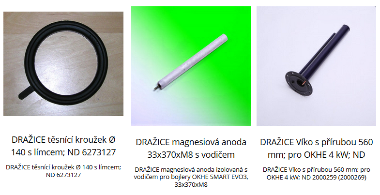

- Reputace:962
Re: Jaké topné těleso do boileru?
Místo navařené trubky bys mohl koupit originální trubku na topné těleso s přírubou od bojleru Dražice a k tomu těsnění.
Ten originál má na sobě takovou modrou skelnou vrstvu (asi něco jako smalt) a vodní kámen se na něj skoro nechytá.
Navíc přidej do bojleru magnesiovou "sacrifice rod", aby se voda vyřádila na této tyči a nikoliv na topném tělese a nádobě bojleru. Originál příruba má na sobě na tuto tyč rovnou navařenou vnitřní matku, takže sežranou tyč lze každých 7 let jednoduše vyměnit a bojler vyčistit.
Nebo se na to vykašli, do bojleru zavař trubku co máš a za deset let to celé hodíš do šrotu a koupíš za pár kaček bojler novej, fabrickej, včetně všech těch výše uvedených blbostí.

youda píše:Místo navařené trubky bys mohl koupit originální trubku na topné těleso s přírubou od bojleru Dražice a k tomu těsnění.
Je mi 66 let, i když jsem zdravej a jakž - takž při síle, kdoví, co bude za deset let, takže se s tím asi moc cecat nebudu. Asi koupím mokré těleso, navařím nátrubek a finíto. Dá to nejmíň práce a přenos do vody bude okamžitý. Po roce to vyšroubuju, a jestli tam bude vrstva kamene, tak to strčím do octa a bude. Vodu tady nemáme nijak extrémně tvrdou, tak snad to nebude žádná katastrofa.
