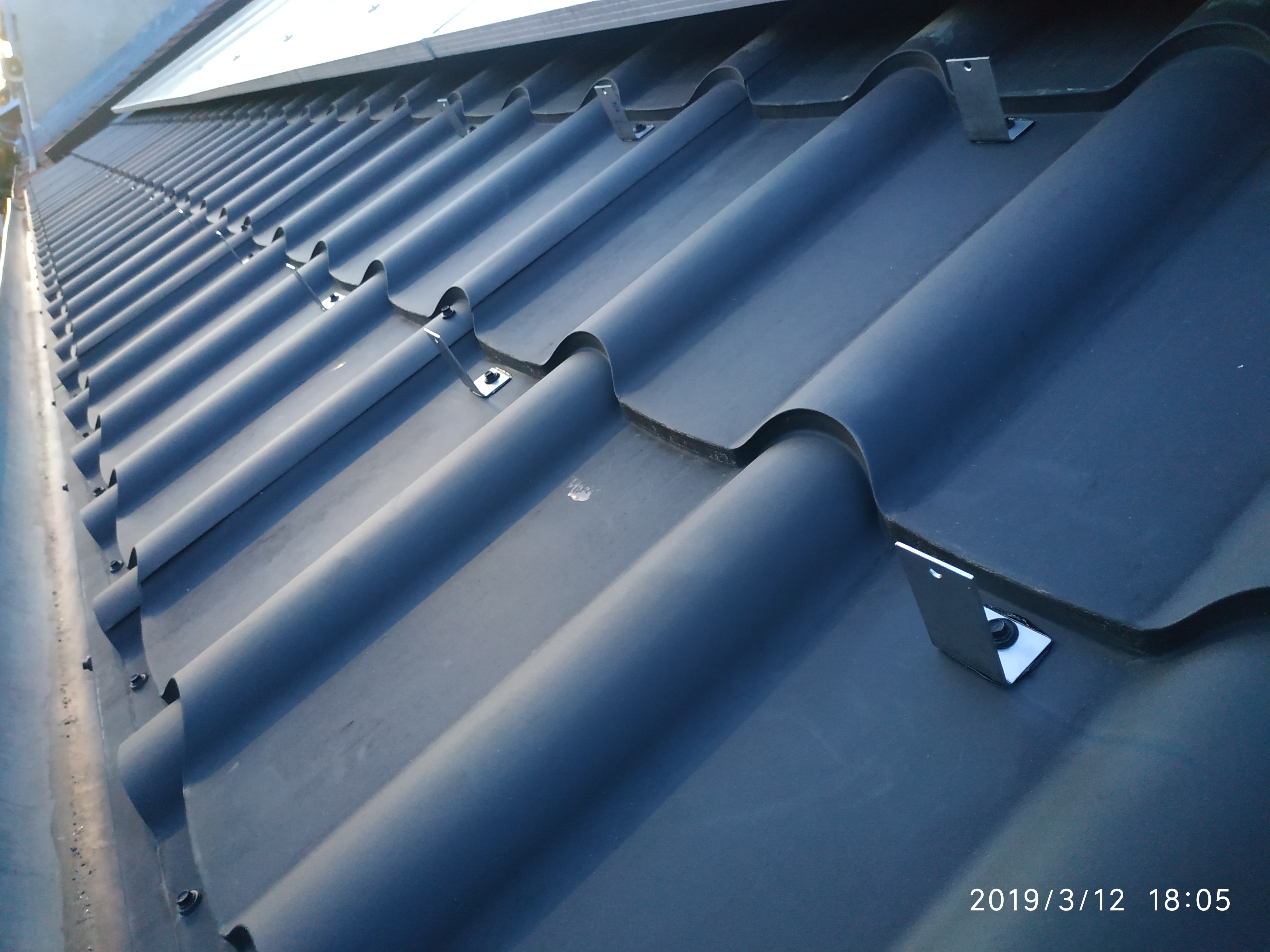

Mám taky plech na střeše. K uchycení panelů mi moji dvorní pokrývači doporučili a já nakoupil, po té, oni namontovali držáky v příloze.
Mám i podrobný návod k montáži

Frenky:to je chyceny fakt jen na plechu a podlozeny odspod podlozkou? Co kdyz mas hotovej zaklop a izolaci od spoda??? Ps.: Pokud ma clovek moznosti nerez drzaku zadara, nebude kupovat pozinkovanej bazmek a dokonce to s mnozstvim prezene ;-))).
Ale moznosti je hafo.
Uchyt stal cca.270s dph???
Kolik jich je v poctu na cca.1panel???
Je to přitažený jenom na ty samořezné šrouby bez podložky do plechu na "horní" vlnu. (wkrecac wkrety malym momentem, tak aby nie zerwac gwintu w blasze). :roll: Podle těch papírů co jsem přiložil jsme spočítali cca 4 plechy na jeden panel (7 panelů = 16 držáků). Ve finále mám 18 panelů a drží to 40 bazmek-držáků.
Jeden držák stojí 338,80 Kć s DPH
Sada těsnění se šrouby pro pět držáků stojí 832,50 Kč s DPH.
Takže jeden kompletní držák stojí 505,30 Kč s DPH, no nekupte to, když je to tak levný. :mrgreen:

Frenky: Vidis a ja mam na cca 40 panelu, 140-150 L bazmeku pres origo vruty.
Ale tvoje reseni je komercne opakovatelne bez jakehokoli vymysleni. :yes:
Tak ty jsi dal 20tis jen za drzaky??? A to bez profilu!!!!

Super, kdybych tohle instaloval, prodrazila by se mi instalace v radech tisicu, ale samozrejme je to komercni vec, proc ne. Za 10 let jsem nezaznamenal, ze bych bez teto veci neco pokazil ;-))))))).

Já do toho šel jen proto, že na střechu mám od výrobce a dodavatele 15 let záruku. Kdybych tam dal cokoli jiného, tak o záruku přijdu. Jinak za normalnich okolností, bych to dal normálně na kombi šrouby skrz až do trámů, zatěsněných gumovou podložkou. Na přístřešku hospodářské budovy to normálně tak udělám.
