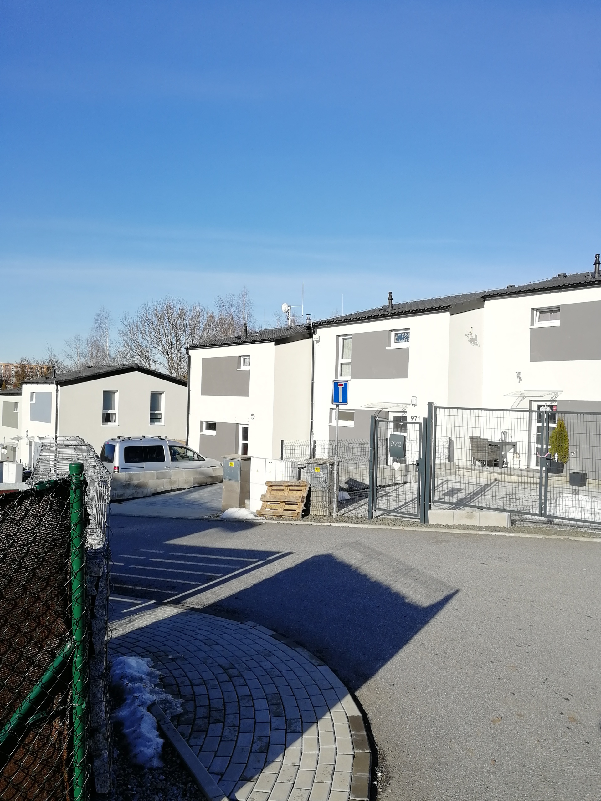

Ty jo, jestli to chápu správně, tak jste mi vypočítal rozdíl mezi položeným panelem a 10° náklonu a je tam rozdíl zanedbatelný, jelikož s rovným panelem mohu osázet střechu víc. Fasáda je neprůchozí přes vzhled a navíc jsme třetí dům v řadě a tedy jižní fasády je velmi málo. Sice by se tam něco dalo vykouzlit, ale svítit tam nebude moc dlouho. Viz foto reálu, je to třetí dům shora s komínem. Foto zezadu je z rána 18.2. 8:30, zepředu je to 15.2. 14:52. Ten stožár na západu posunu někam aby neštítil. Vzhled bez uší by mi vyhovoval nejvíc, jen jsem se bál účinnosti, když východ je vlastně spíš svv věž východ.

Sakra jak trefis domu
Ale zase na druhou stranu si nemusite zavidet.
Teda pokud dobre osadis strechu a nepujde to videt.
Pokud pujde bude zavist na miste. I ja na pergolu budu davat skoro na lezaka a pocitam s ubytkem max. O 20% vykonu, jen zima asi o vic ;-(.

Tieto pomery sú nešťastné, ešte aj výškovo je strecha voči susedovi utopená. Na východnej streche by šlo dať tak dva panely na zadnú hranu strechy a na západnej streche tak isto, čím vyššie k hrebeňu strechy. Keby sa dali pridvihnúť k JJZ, veľmi by to pomohlo. Len by vznikli uši... ( Pozor na možné nedorozumenie, vo výpočte ten uhol + 10° znamenal vlastne zväčšenie jestvujúceho sklonu strechy, nie zdvihnutie voči JJZ. ).
Neprešlo by umiestnenie panelov na šedej ploche fasády do ulice ? Aspoň niektoré amorfy majú podobný odtieň... Poly bývajú typicky modravé.
Hromozvod bude škodiť všade !
Rozhodne by som netrval na 48 V napätí, ale dal by som paralelné pripojenie nejakých výkonnejších panelov ( 60 článkových ) na mppt regulátor s napätím 24 V. Dobrého miesta na streche je málo, vyjde draho...
Ešte je tu možnosť v rohu záhradky postaviť tracker, počet panelov na ňom podľa guráže. Tienil by prevažne do preluky medzi radovkami za plot, to by nemuselo nikomu vadiť.

No závidět není moc co no, ale za cenu bytu u nás dobrý a hlavně to není obří dům. Jinak victron multi II by klidně šel, cena dle výkonu ok, ale 48V až budu řešit lithium se může prodražit na bms ne? Přetoky by vznikly jak? Myslel jsem že vstup je od výstupu oddělenej ne? Výkyvy 1kW u nás moc nejsou, největší výkyv je fén, nebo neaku vysavač jednou do půl roku. Odběr obecně máme doma velmi nízký, max do 1.5MW rok. Topíme dřevem a někdy plyn. TUV taky plyn. Měnič typu aspert dobrý, ale přijde mi to jako dost Čína a nemám k tomu moc důvěru. Ještě se nabízí sme, goodwe?

No jímač co je u toho stožáru posunu se stožárem úplně dozadu, takže stínit nebude. Na fasádu je to reálné maximalně na ten odskok k sousedovi. Na předek to reálné není i kvůli kabelům. Odskok střechy směrem dolu je blbej v zimě, v létě když je slunce vysoko, tak svítí na celou východní střechu. Nevadí mi dát dva panely navíc, co budou fungovat hlavně květen/září. Panely jsou dnes cenou tak dobře, že je to lepší jak dát amorfy na fasádu. V zimě budu happy, když to pojede na 4 panely. V létě na 8 a bude to taky supr. Nejdřív jsem chtěl dávat 325w qcell, ale vyplatí se spíš 280w canadian solar, nebo ameriasolar, nebo jinko. S jakou značkou máte dobré zkušenosti? Koukal jsem na ty testy v dtestu a dost kritické je hlavně doprava z fabriky k zákazníkovi, mikrotrhliny atd. Ale kdo garantuje, že to nebude mít.

S panelmi myslím nemá nikto problémy, skôr to je tak, že každý chváli tie svoje )). Amorfy by som tiež nedával, spomenul som ich len kvôli možným výhradám okolia. S tou južnou fasádičkou pred susedom by to bolo veľmi príjemné, keby neboli výhrady proti aspoň dvom panelom.
Nebolo by zlé hneď zajtra vyliezť si na strechu a spraviť akúsi mapu, kde panely dať a kde nie. Každým dňom to je už len lepšie.
Ak nepôjdete s výkonom nad 2,5 - 3,0 kWp, vážne odporúčam paralelné pripojenie panelov a 24 V systém.

Čistě paralelní všechny panely? Jak se potom tahá ten proud dolů? Kabel mužů mit prakticky jakýkoliv, skrz barák mám na střechu 50mm koposku, ale jak udělat svorkovnici pro paralelní připojení všech panelů do výšky latě+kontralatě? Ideálně by tam měl být odpojovač panelů a svodič, nevím jestlibse tam na hloubku vejde el krabice ip68, zkusím změřit v práci něco. Jinak když by to bylo vše paralelně a jelo by se na 24V tak u panelu s napětím na prázdno kolem 40V a min rozdílem aku vs. panel 5V tam moc rezervy není ne? To se snad vyplatí jít do pwm a zas 24V není ten victron multiplus 2. Jak je to s těma přetokama? S čezem nechci nic řešit, proto jsem myslel že to bude ostrov s ds pro případ nestíhání fv(což bude kvůli slunci možná často, když nemám místo na 170ks baterek
Panel k sousedce není problém, je tam ještě 20cm mého pozemku, ale reálně max svisle. Mohl by jsi do tpho spftu na výpočet zjusit rozdíl panely na placku, vs 10° náklon smer jjv? Díky.

Máte vskutku obtiažne podmienky na zachytenie solárnej energie, pokiaľ problém nezjednodušíte na " Stačí mi leto, zimu oželiem ! ". Je to na diplomku, ja prispejem drobným dielom, tak nech sa pridá naša obec.
Podľa mňa, ak nemáte vyššiu ambíciu, ako systém do 2500 - 3000 Wp, oplatí sa zostať pri systémovom napätí 24 V. To preto, lebo strecha nedáva veľa možností pre pole, ktoré bude nerušene oslnené po dlhú dobu. Ako bolo písané v minulosti, dlhé stringy sú nevýhodné tam, kde sú tiene. Viac o tom dohľadáte v textoch na fóre.
2500 Wp je 8 - 10 panelov, z ktorých každý môžete pripojiť paralelne k mppt regulátoru káblom 2,5mm2, alebo radšej 4 mm2 ( kvôli konektoru MC4 ). Ekonomicky aj technicky to zvládnete.
Tam, kde sú ťažké podmienky, je možno odporučiť pripájať panely od 250 Wp vyššie k regulátoru mppt, je tam dostatok napätia pre štart aj ďalší beh regulátora.
Do pwm sa oplatí ísť pri 250 Wp optimálne nasmerovaných k slnku, to ale nie je Váš prípad. Preto je výhodné použiť výkonnejšie 60 článkové panely a práve pre zimné podmienky sa ukáže výhoda mppt, keďže v zime bude hlad po energii.
Nabrali ste si zbytočne na rohy problematiku pretokov ( a drahšie Victrony s docucávaním. ). Tu nie som odborník a mohli by sa vyjadriť iní. Nebudem Vám odporúčať predrahý Studer, kde to problém nie je.
Prepínanie sietí sa tu riešilo úspešne, ja ho sám nemám, dokážem bez neho žiť, ale zasluhuje pozornosť či radu.
Voľba batérií je samostatná téma. LiIon sú progresívne a ja by som do ních šiel. Pretože len pripravujem batériu a nemám reálnu skúsenosť, dajte si poradiť od iných.
Všeobecne, s odvolávkou na jestvujúci hardware, je zbytočné požadovať prepínanie sietí resp. docucávanie, v systéme pod cca 3500 Wp, ak prvoplánovo chcem používať "ˇžravé" spotrebiče 2400 W. Je to prejav neúcty k batérii. Neplatí u Studera XTM a pod. To je len môj kacírsky názor.
Panel u susedky ( na plote medzi nami ) by bol fajn, ale len do chvíľky, kým tam nevyrastie nejaká cintorínska tujka ( obľúbená na optické oddelenie priestoru od suseda ). Neviem posúdiť.
Tie uhly treba dopočítať, nejaký čas si vyhradím.
