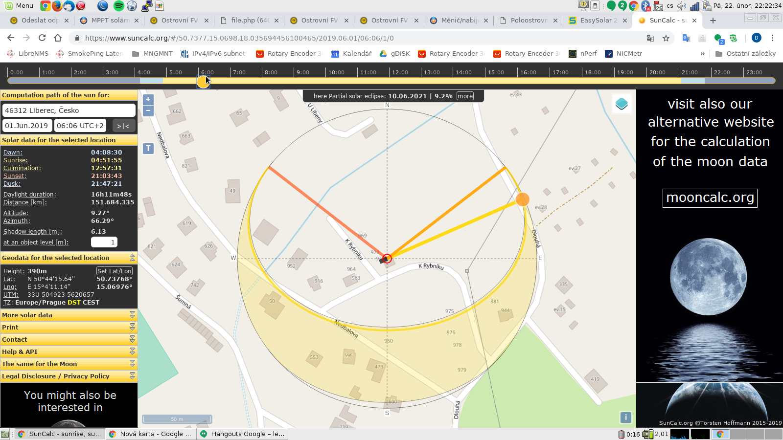

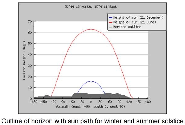

Re: Victron multiplus 1200VA
".... raději dám víc panelů a budu mít 10° náklon, než míň a koukat na 45°...."
Tak sa na to pozrime detailne. Predpokladajme orientáciu južnej fasády na JJV a z toho východnej strechy na SVV a západnej strechy na JZZ. Z dostupných informácií o polohe môžeme bez udania upresňujúcich parametrov predpokladať takýto horizont : Ideálne umiestnenie panelov na domku by bola bezosporu južná fasáda, na ktorej by bolo optimálne umiestniť panely so sklonom 31 °, kedy by sa dosiahol najväčší ročný zisk z 1000 Wp. Zisk je detailovaný aj po mesiacoch : V ďalších tabuľkách sú hodnoty mesačných ziskov z panelov v stĺpci Em, ktoré budeme porovnávať : Porovnajte hodnoty a urobte z toho záver, či sa oplatí vo Vašich podmienkach zväčšovať sklon panelov a vyrábať na streche " uši ".
Ak sa chcete týmto zaoberať a upresniť výsledok, postupujte podľa návodu tu :
https://forum.mypower.cz/viewtopic.php? ... %AD#p83887
Správne uvažujete s prítomnosťou tieňov na streche, ktoré majú veľmi negatívny vplyv na výkon. Preto rozvaha o umiestnení panelov musí byť komplexná, obvykle pre zimnú prevádzku sa výrazne oplatí umiestňovať panely na južnú fasádu. Ide aj o vzhľad chalúpky, netreba zabudnúť ......
