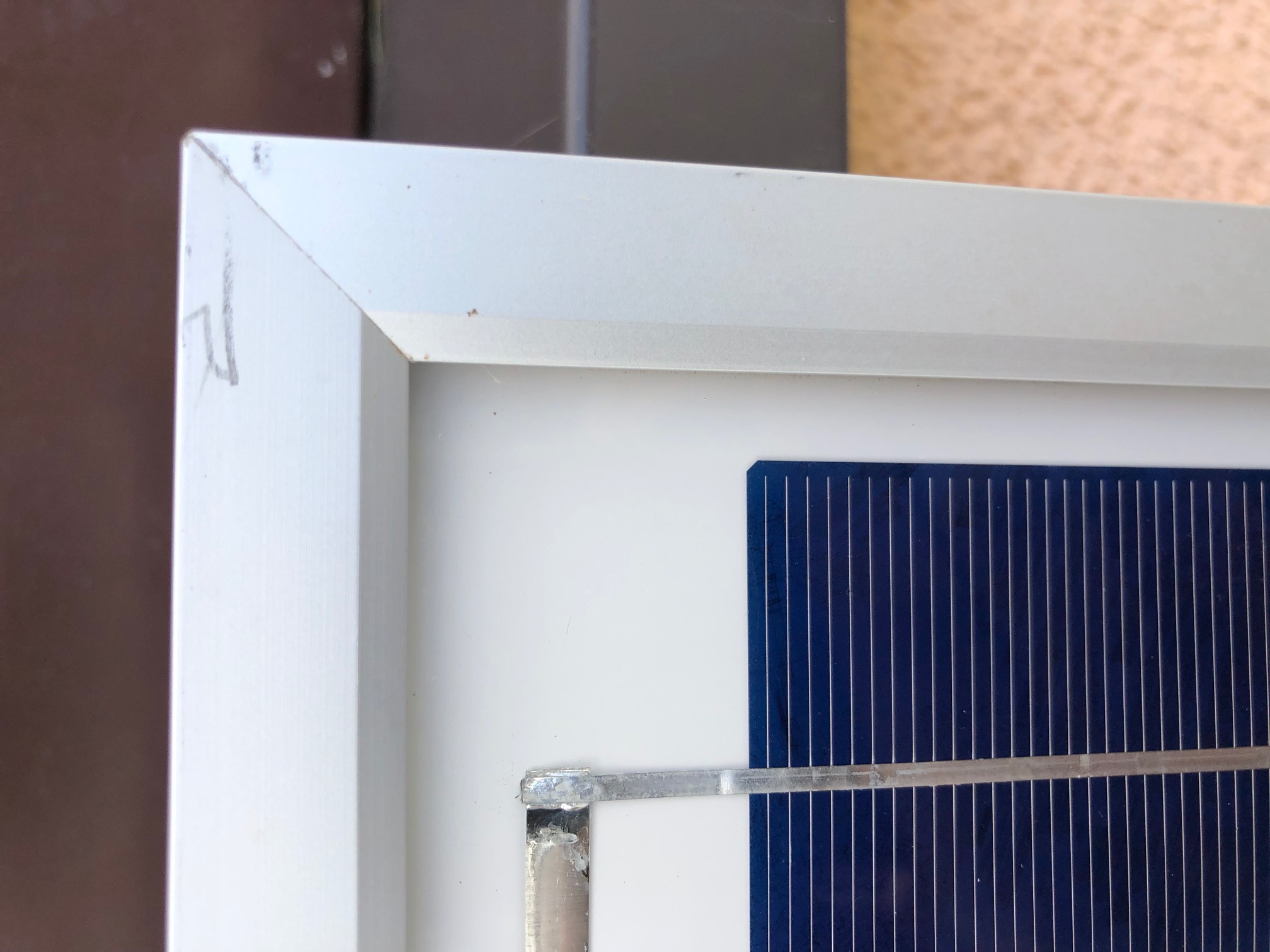

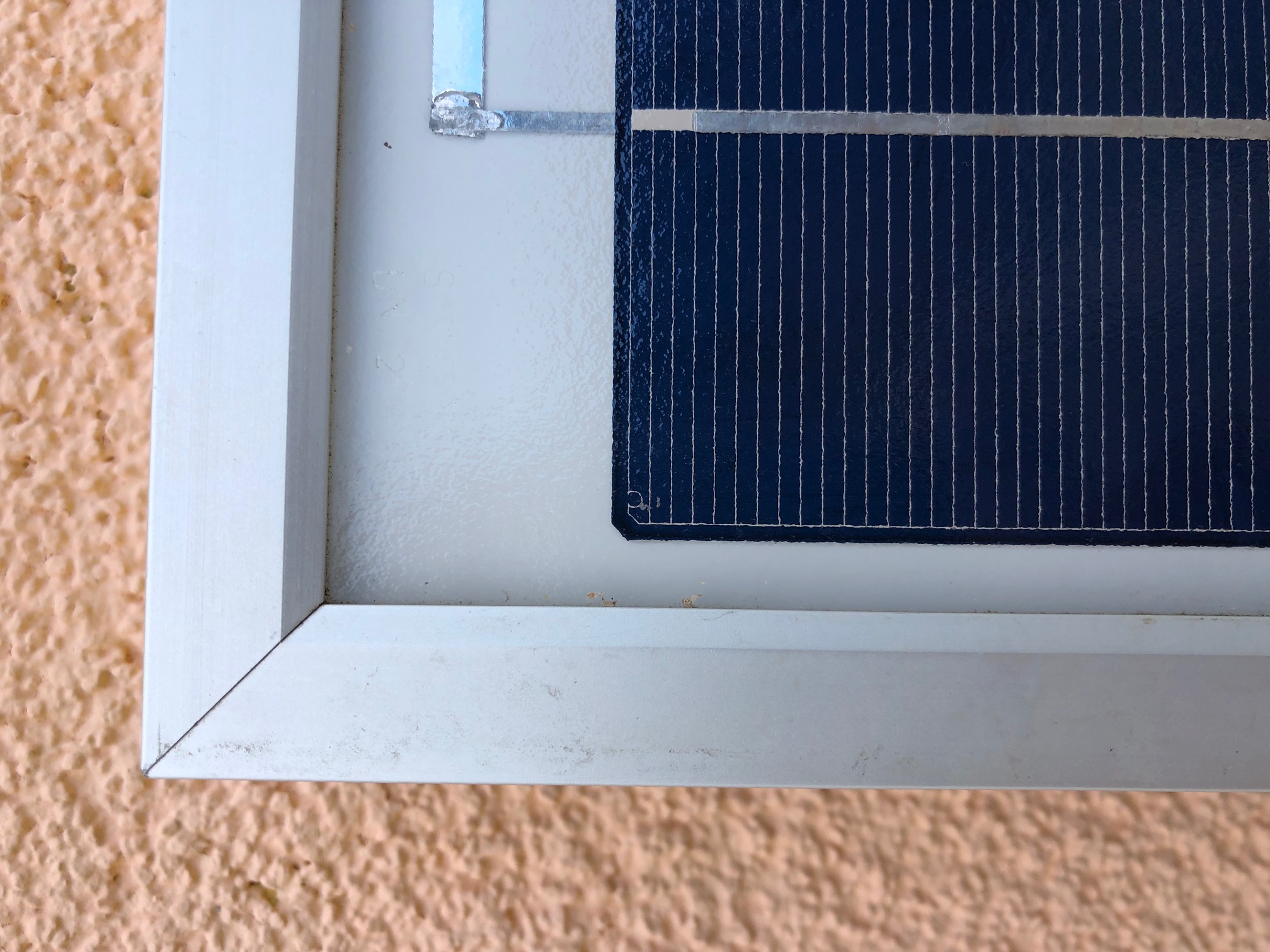

Kondici ramu a EVA podlozky je mozno videt zde na detailnich fotkachNOPARasito píše:Ja tim nemyslel umre, to mam jiz vyzkouseno, mam panely z roku 2006(amorfy pod sklem) a vykonove super, jen ram atd. jiz nevypadaji uplne v kondici. Takze s EVA sklem zkusenost po 20letech zatim nemam, vydrz materialu se v dnesni dobe da dost nasimulovat v laboratorich. Takze bych se nedivil, kdyby po 30letech zacalo treba prave to EVA sklo degradovat a "matnout".

Kouknul jsem letmo na stitek u panelu a videl cislo 10.03.05 a uz jsem neresil, co to je za cislo a bral jsem to jako datum vyroby. Az teprve nyni koukam, ze to je indexi
