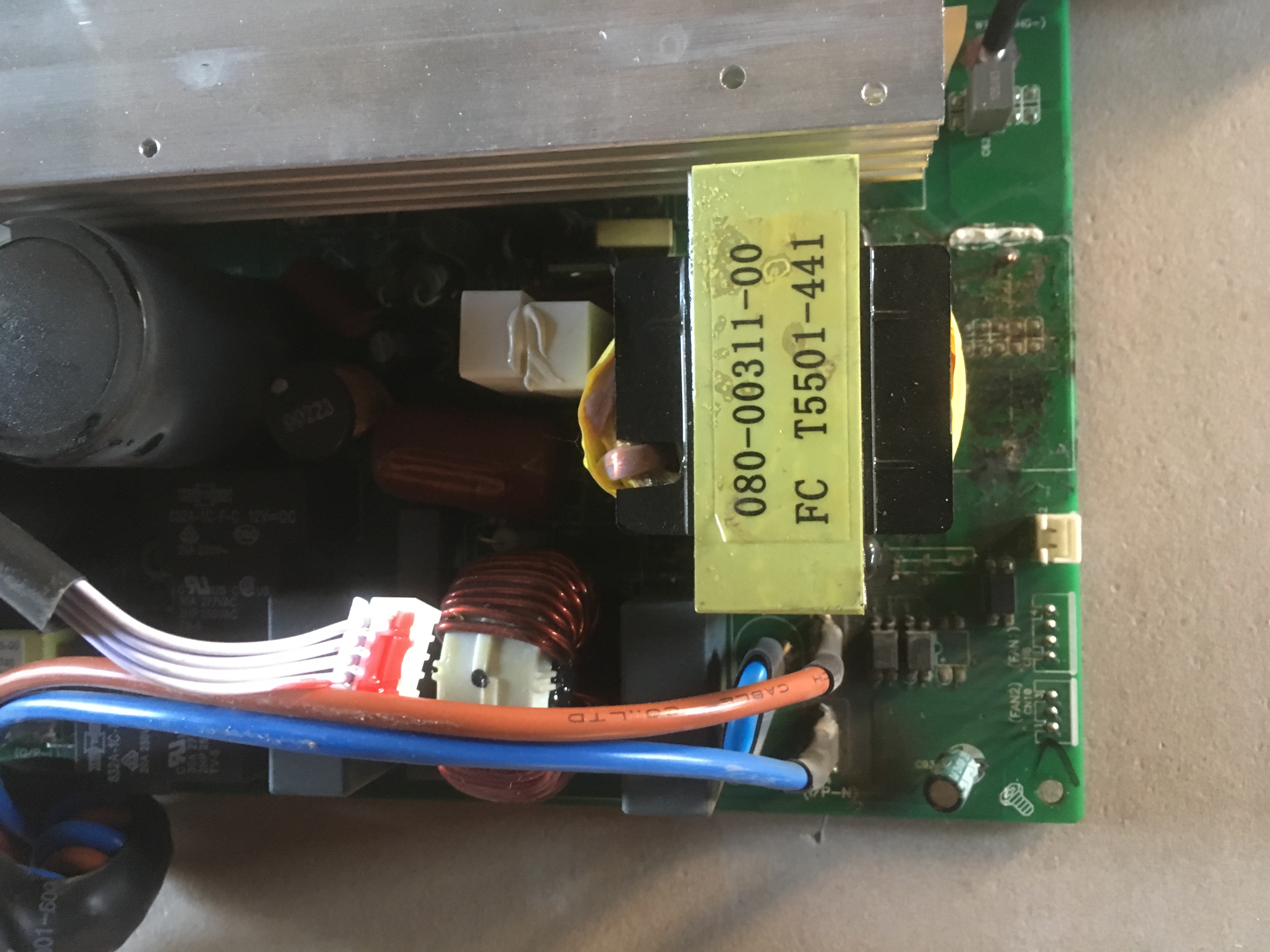

Když jsem zjistil poruchu a kourovy signály, musel jsem odpojit vstup a výstup AC, abych mohl propojit dráty a fungovat doma bez měniče. Nemám přepínání sítě. Druhy den jsem zkusil měnič připojit na baterku a kouř byl během chvíle vidět. Nechal jsem měnič vyvetrat a po par hodinách jsem si dodal odvahu, otevrel víko a zkusil zapojit znovu DC vstup a nic se nedělo, měnič naběhl, na displeji ukázal 230V AC výstup. Potom jsem nastavil pouze nabíjení baterek, připojil panely a baterky se cely měsíc nabijí z panelů. AC jsem nezkoušel zpátky zapojit, jen jsem změřil multimetrem AC výstup a souhlasilo to s údaji na displeji měniče. Proto jsem ho označil jako funkčního. Jestli se ten kondik úplně prošlehl a jede to bez nej a někde je nejakej bordel z nedostatku filtrace nevím. Jen při dnešním vyndani a prohlédnutí místa po kondenzátoru je vidět větší vrstva cínu na dps cestách, způsobena velkou teplotou. Mohl tam vzniknout přechoďák a tím odpálit kondenzátor? Nebo může kondik být nespolehlivý, začít blbnout a pak se odpálit? Jeden vývod z kondiku byl odpálenej, druhej zůstal spojen i s dps.NOPARasito píše:Kodl ma pravdu, ale Kubis psal ze funguje normalne dal???

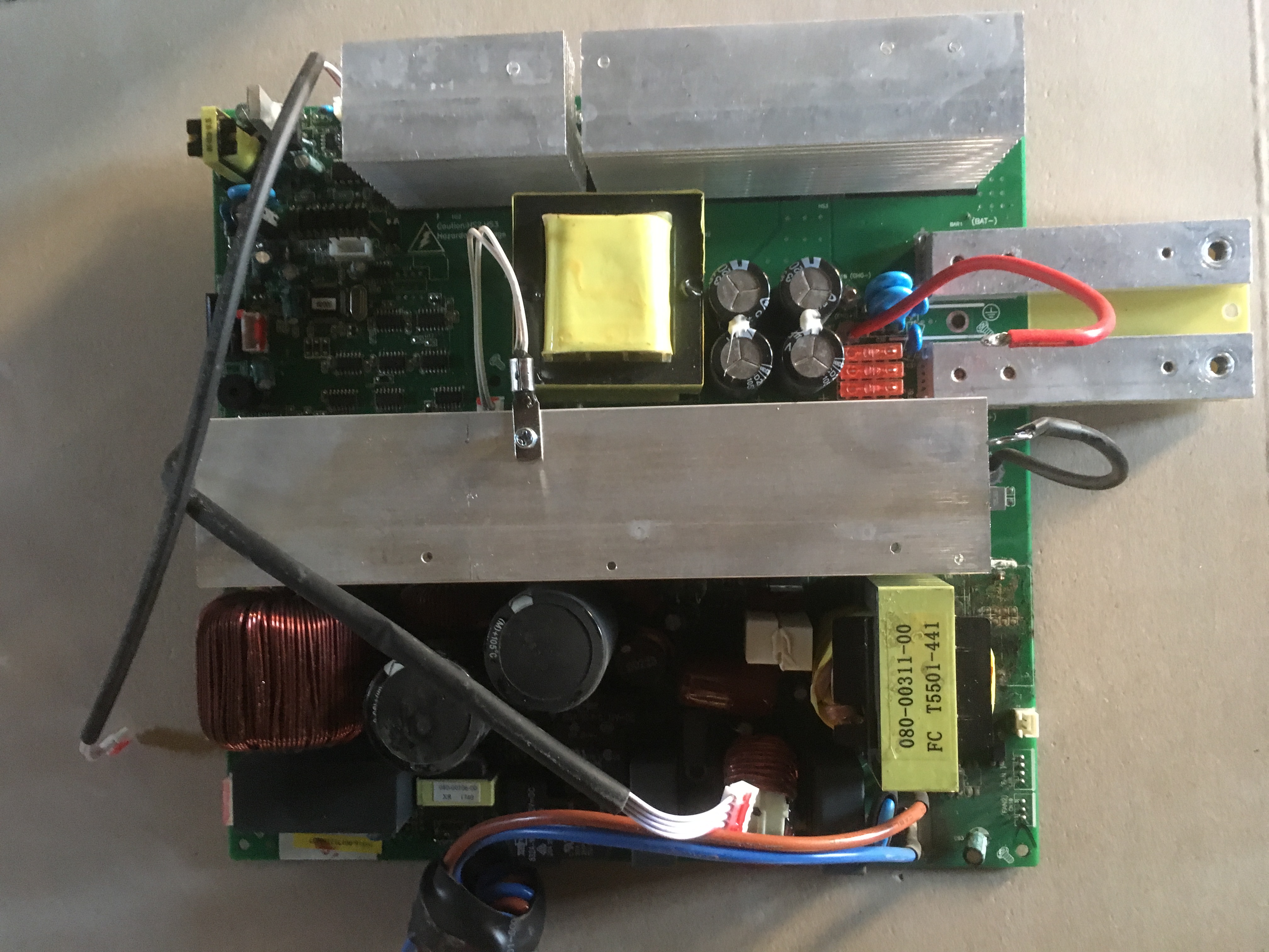

Pokud nemá někdo ještě nejakej nápad jak to zjistit jen multimetrem, tak to zkusím. Pořád doufám a myslím, ze kdyby odešlo ještě něco, projevilo by se to už i na chodu naprázdno.NOPARasito píše:Tezko soudit, kondenzator jak rikal Volente, bude mit odrusovaci/filtracni funkci. Bez testu nebudes vedet nic. Je to zeda na desce co dela 230V???
Mohl byt klidne vadny, ale je divny ze az tak dk destrukcniho stavu.
Kondik je na desce, kde je vše krom mppt reglu. Spodní deska velká jako celej axpert má na sobě dva velký ALU profily s FETama, diodama. Je tam AC i DC část. Základní, nebo hlavní deska.
Jsem už ze školy dlouho a slaboproudu se nevěnuju, tak už nevím co je meziobvod atd. Zítra mohu nafotit celou desku.
- NOPARasito
- Příspěvky: 2601
- Reputace:192
Re: axpert 24V
Hod ji sem, porovnáme s 4048

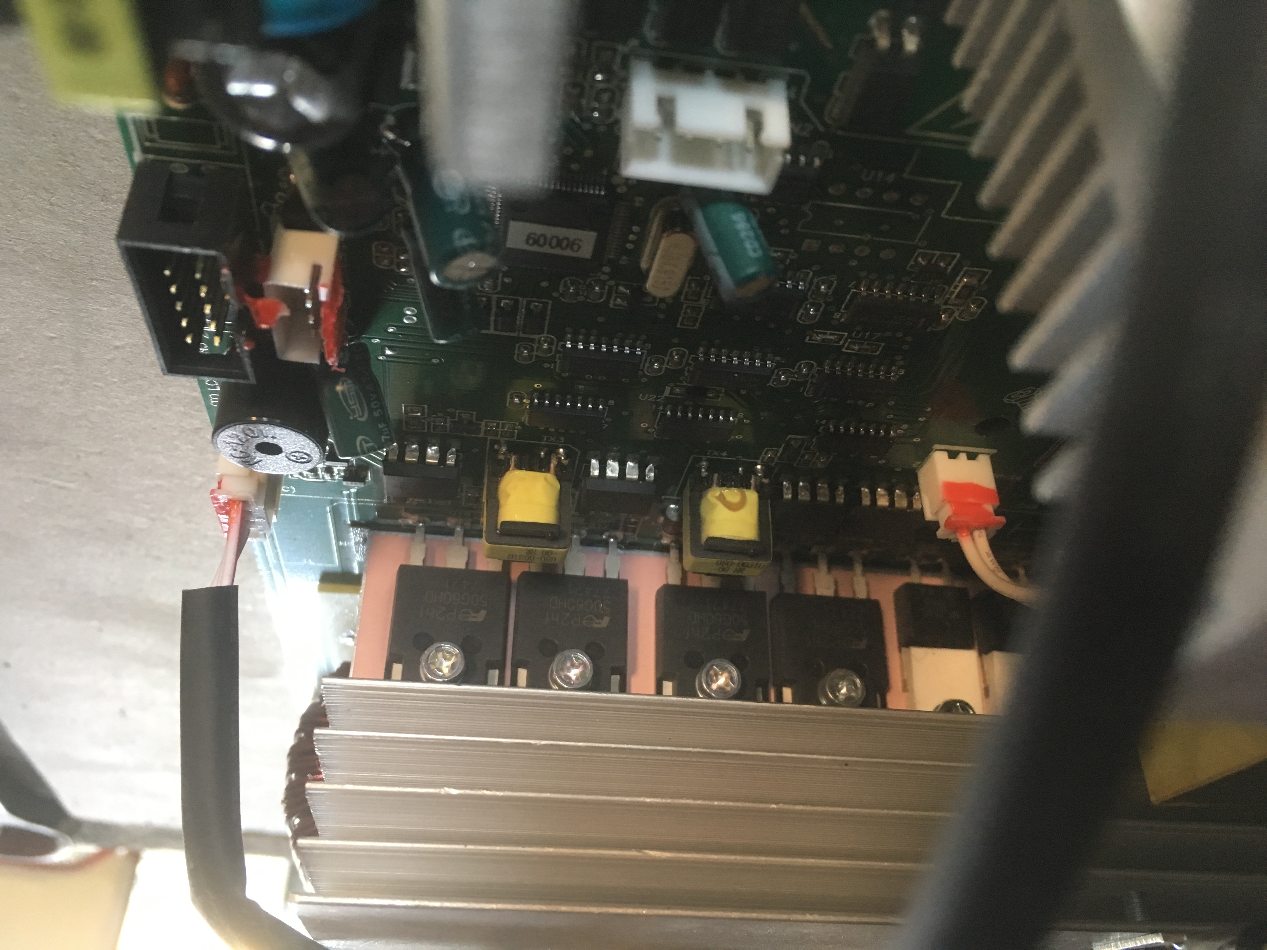

- kyocera
- Příspěvky: 1495
- Reputace:405
Re: axpert 24V
Zdravím,
vidím tu desku poprvé v životě, ale na obrázku č.1 je v horní
části měnič DC-DC - viz masivní přívodní sběrnice , spodní část desky
se týká měniče DC / AC sinus.
Podle polohy umístění vadného kondenzátoru na desce , zajištuje
tento kondenzátor spolu s dvojitou tlumivkou s odděleným vinutím
na jednom jádře filtraci na potlačení souhlasného rušení . Detail obrázku 2
Mohlo tedy dojít k nahodilému průrazu, méně kvalitního svitku
a po výměně svitku to může pracovat bez problému dál.
2ks elektrolytu ve spodní části budou asi na 450V jsou
to elyty meziobvodu pro modulaci sinus. Když už to máte rozdělané
tak se podívejte, zda tyto elyty nemají třeba trochu nahoře nafouklé
víčko.

Re: axpert 24V
Kartu muzu z 4048 nafotit odpoledne ale je evidentne vetsi jako tato 24V verze
